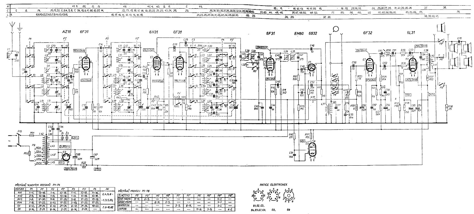

Ospravedlňujem sa samozrejme to je EM80. Je to indikátor vyladenia. Neviem odkiaľ som tam napísal niečo ine. Viac info nemám snažil som sa získať info podla : http://www.radiohistoria.sk/Oldradio/ma ... cu/0000410

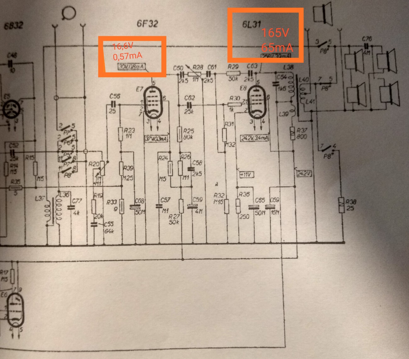

Schéma:
Dúfam že namerané hodnoty sú realne keďže som prúd meral spôsobom plus multimeter na vývod č.5 a mínus na kostru 😓. Ak to má byť inak tak sa ospravedlňujem.

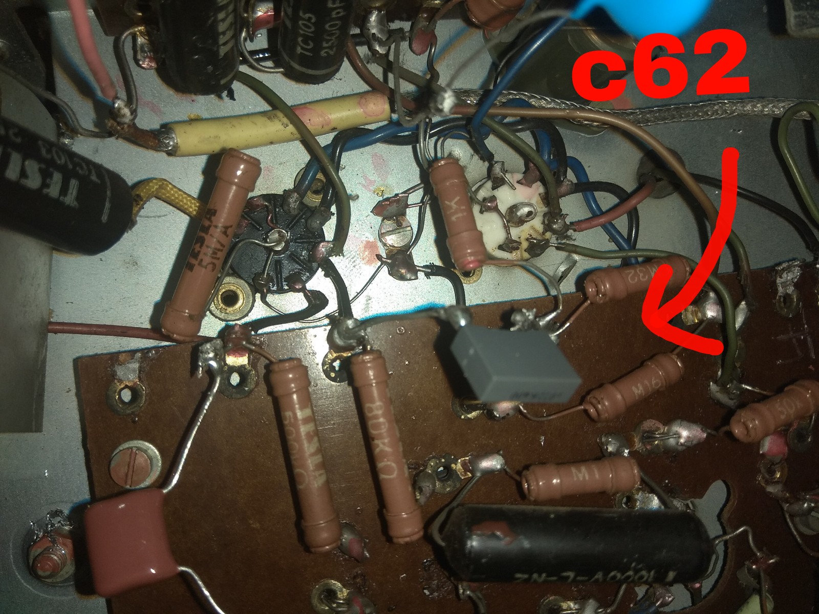

C62 je pravdepodobne meneny :

No nevim,
myslim, ze jsi ten Ia meril blbe ;)

1) Proud se měří rozpojením vodiče a na rozpojení se připojí měřák, u 6L31 na anodu černý drát měřáku, k trafu červený. Takhle buď rád, žes ho neodkouřil.
2) Napětí je proti kostře příliš nízké, zkontroluj, kde dochází k úbytku - elyty, zbylé černé svitky atd... asi mají ohmický odpor, dík tomu se sníží v přístroji všechna napětí, trafo hřeje jako žehlička...
3) Ten krabicový C62 no nevím, nevím, já bych tam dal žlutý váleček.

Po spravnom zmeraní je anodovy prúd na 6F32 = 0,46mA (v schéme je 0,8mA) a na 6L31 = 19mA (v schéme 39mA). To znamená že aj anodovy prúd je nižší ako v schéme.
Všimol som si že množstvo suciastok je pomenenych a niektoré sú iné ako v schéme.

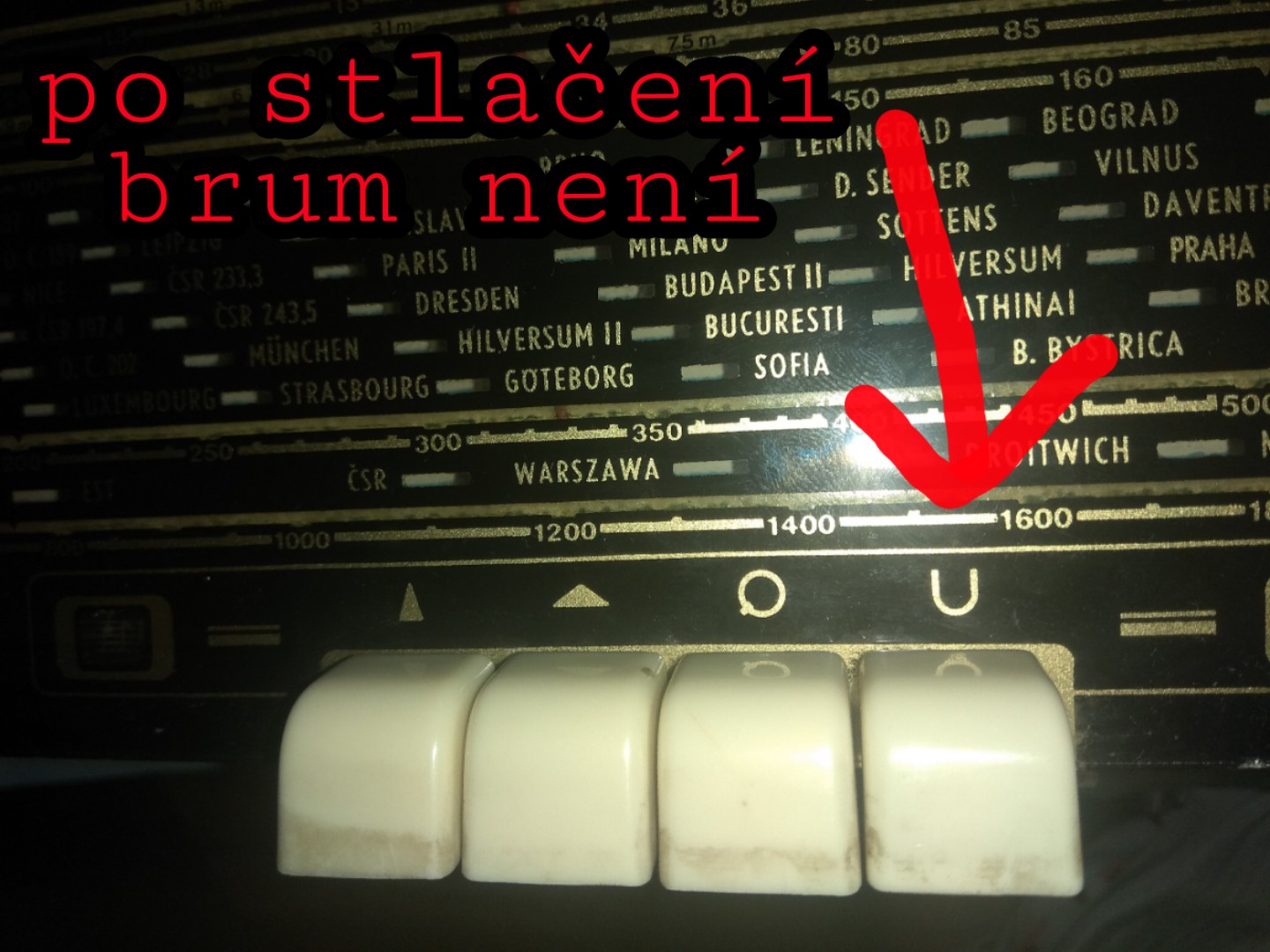

Po stlačení 4 tlačidlá na prednom panely je rádio ticho (bez brumu). Neviem načo slúži (tipujem TV vstup ?, Viď obrázok). :

U univerzálny vstup
