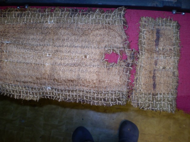

Děkuji kolegům za chválu, i když vím, že nějaké "mušky" se tam určitě najdou :) . Největší pochvalou však asi bylo povolení manželky umístit toto rádio jako druhé ( první bylo T58) v interiéru a nikoli na půdě v mém "muzeu" .
Děkuji Pecovi za nabídku elektronky , ale zatím to tak nechám a příležitostně ji seženu na burzách nebo v létě v Holicích. Jo, lak je nový , starý tam byl v podobě šupin a lakových ostrůvků tak na polovině plochy. Možná ještě pro doplnění fotka původního velmi opatrně sejmutého brokátu - největší problém jsou přetrhané silné nitě tvořící hlavní rastr, většinou vznikly ve výrobě při dělání děr na očka lišt , zbytek dodělaly myšky.
