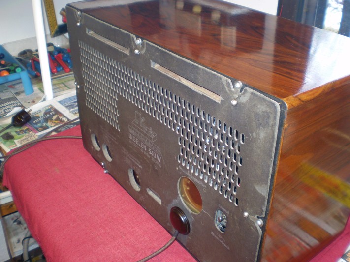

Rádio dokompletováno , brokát se bohužel nepodařilo zachránit ( něco ty myši, něco výroba, když potrhala osnovu
při nešetrném dělání otvorů pro očka lišt a kroužek kolem magioka, něco majitel, když to na pravé straně polil něčím neodstranitelným). Svítí i mrtvé magioko , ale trochu jsem mu pomohl napětím cca 550V na stínítku :) . Bohužel chybí kovový znak Ingelen vpředu vlevo, nebyl tam , ale ani stopy na skříni po hřebíčcích či lepidlu apod.
Tak nevím, jestli tam opravdu vůbec byl.
Blíže viz obrázky, pokud by někoho zajímal nějaký detail, rád pomohu.

Musím znovu pochválit, krása. :thumbsup: Je to pěkný kousek a určitě si zasloužil uvést ho do takového stavu. ;)
