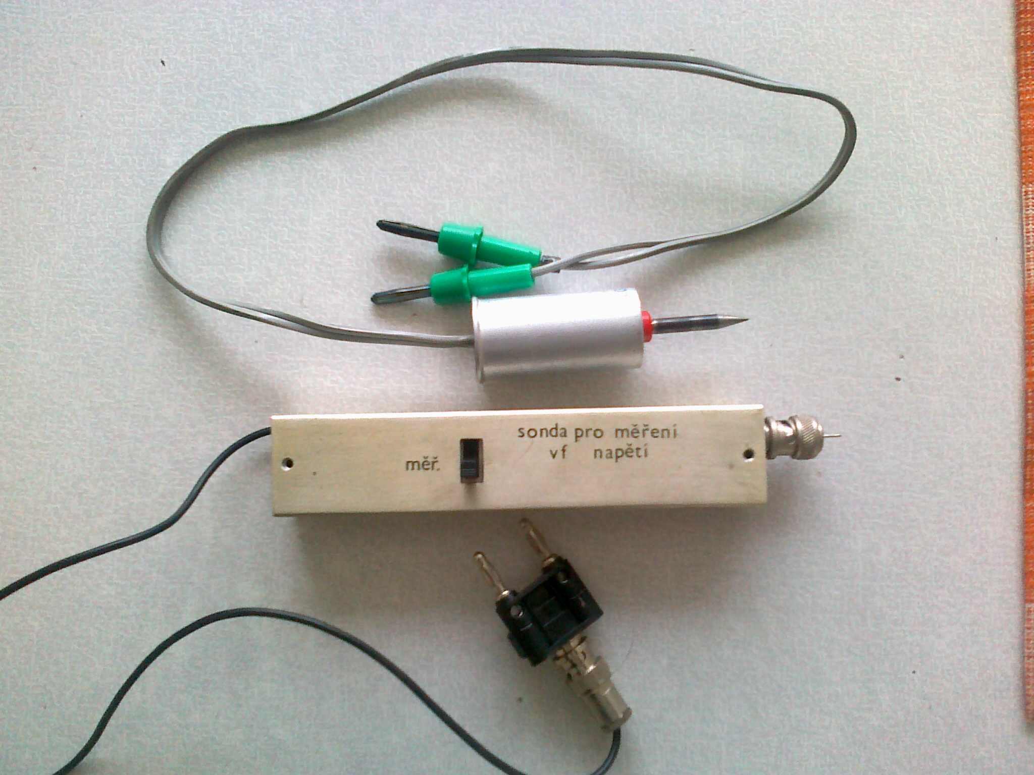

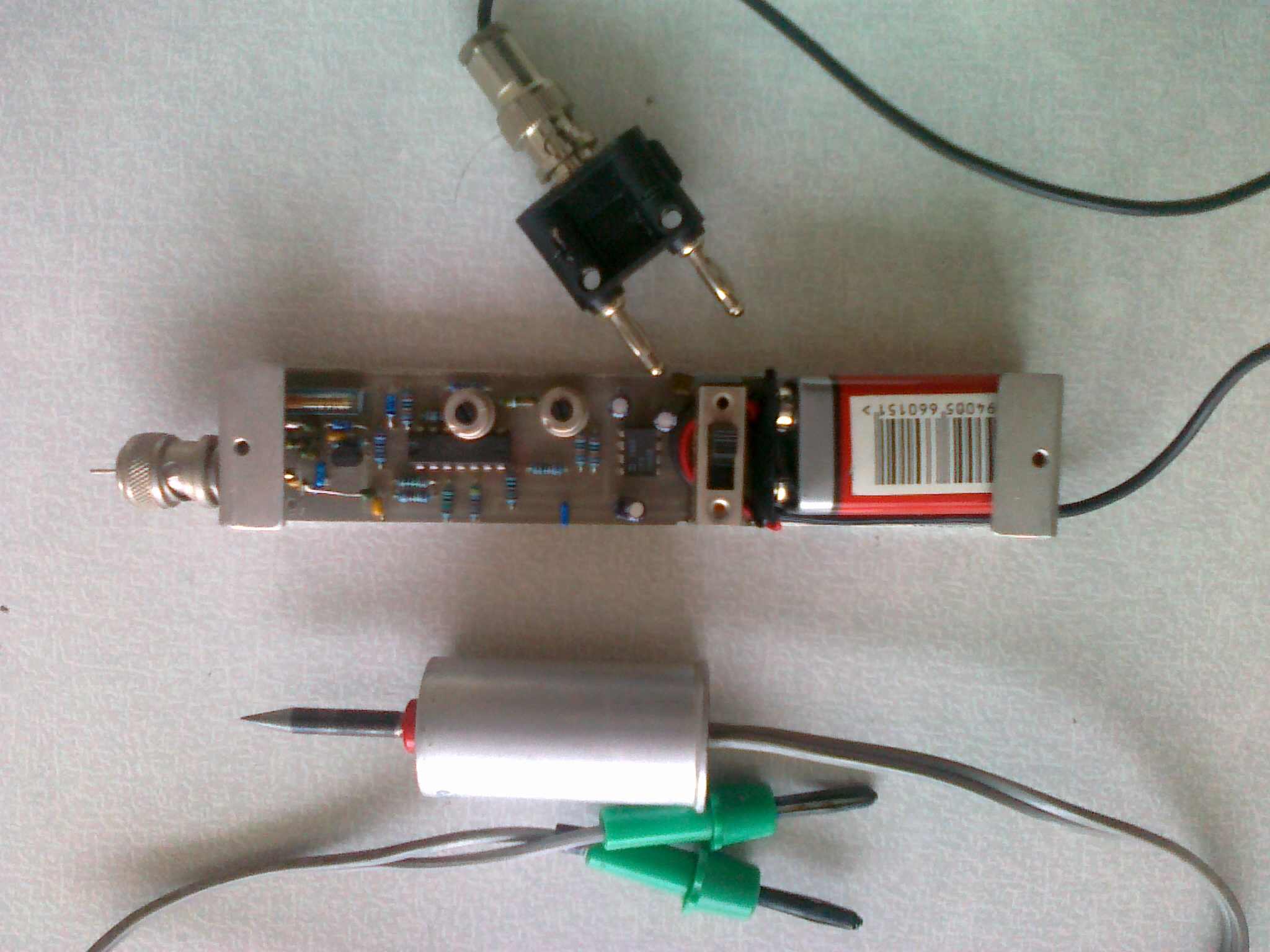

Má sonda je vyrobena asi před 25 lety z krytu od nějaké cívky. Diody jsou použity GAZ51, prakticky se dají použít jakékoliv hrotové germaniové, nebo snad i shottky. Sondu jsem postavil podle knihy Amatérská Radiotechnika IV, už si to přesně nepamatuji, pro oživování různých oscilátorů a malých vysílačů. Hutný ocelový hrot působí dnes směšně, ale funguje :) "měření vf napětí" s multimetrem kde je připojený jen seriový odpor nedoporučuji, různé značky multimetrů dávají odlišné výsledky. Novější sondu jsem postavil kdysi podle Amatérského Rádia, a skoro ji nepoužívám. Na rádia stačí ta jednodušší a na bastlení mám osciloskop do 120Mhz :) Ještě dodávám, že sonda je dotyková, tedy jako kostra slouží lidské tělo. Měření je velice pohodlné.
Re: Sonda
Příspěvek od Milan » 27.02. 2013, 12:41
Ještě doplňuji, že tyto vf sondy byly běžné příslušenství elektronkových voltmetrů TESLA. Ovšem často chybí... Diody se v minulosti používaly i vakuové, ale tam je mezní kmitočet omezen asi na 50MHz.

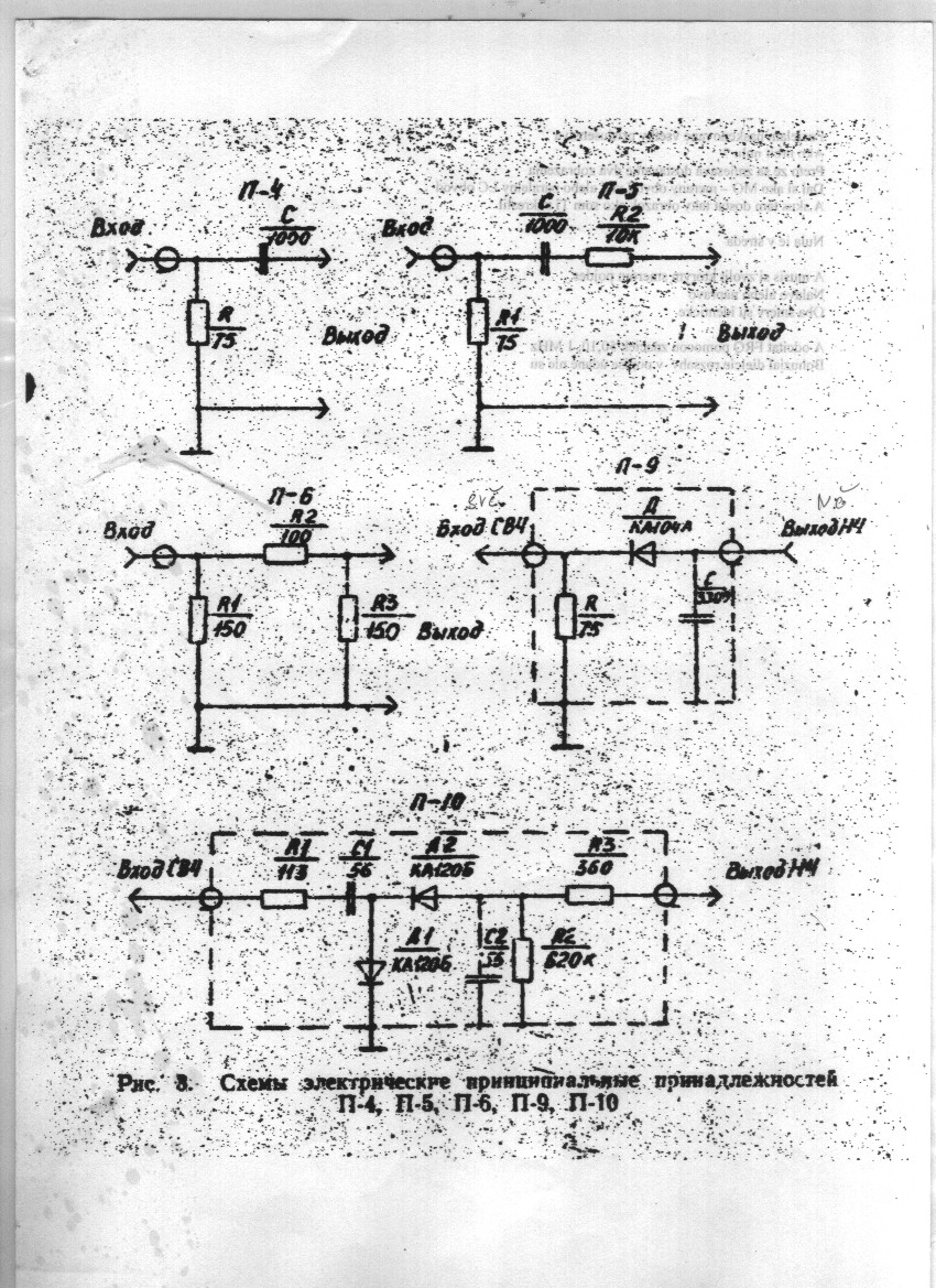

kolegovia akú diodu by ste poradili miesto zničenéj ruskéj KA 104A nenašiel som nič a tak neviem čo tam použiť do sondy k Polyskopu X1-50 sonda P9
Re: Sonda
Příspěvek od Milan » 07.11. 2017, 21:30
GA301 Tesla, ale pojednou i běžné GA200 - 207, nebo jiné germaniové hrotové.

Ga301 je veliká tak už len tie GA 203 skúsim

Příspěvek od oravan » 14.11. 2017, 22:59
GA201-205 neni to ono a ruskú originál nezoženiem GA 301 aj po skrátení vývodov som ju zničil letovaním :oops: tak neviem ďakujem za radu možno niekto má jednu diodku na predaj aspoň do 800Mhz keď už nič lepšie neni originál tam bola taká sklenená teda v sklenom púzdre ako naše GA 201
