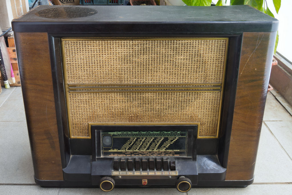

Včera jsem tento kousek získal v bazaru a dovlekl jej domů.
Zatím jsem jej pouze zvenčí otřel hadrem od nejhrubší špíny.

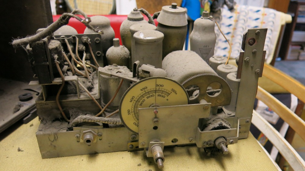

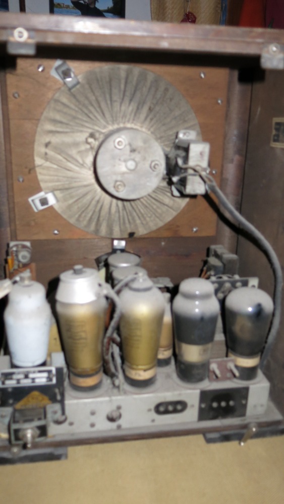

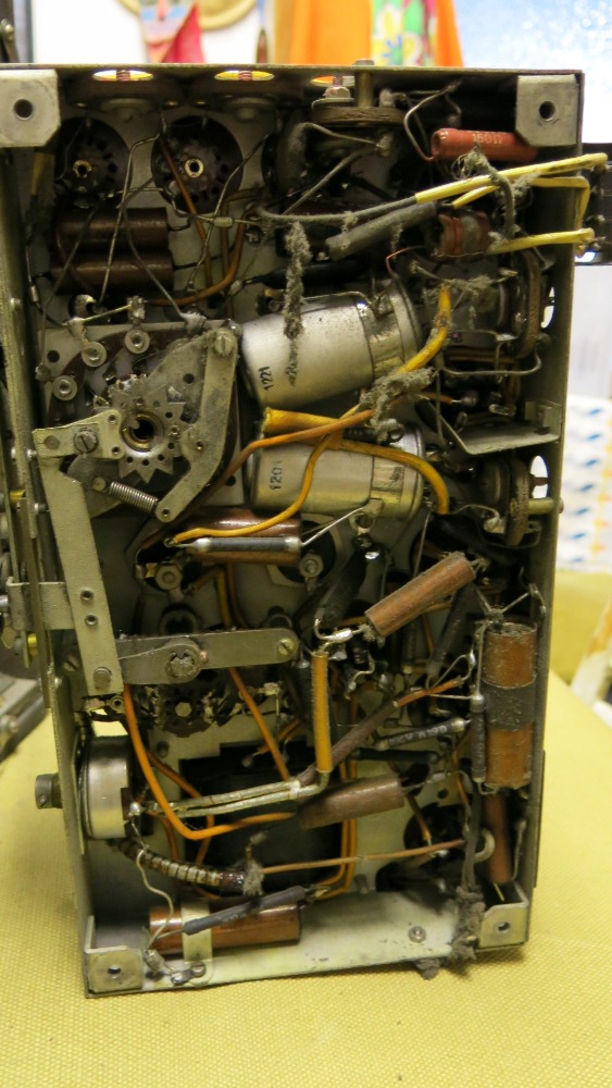

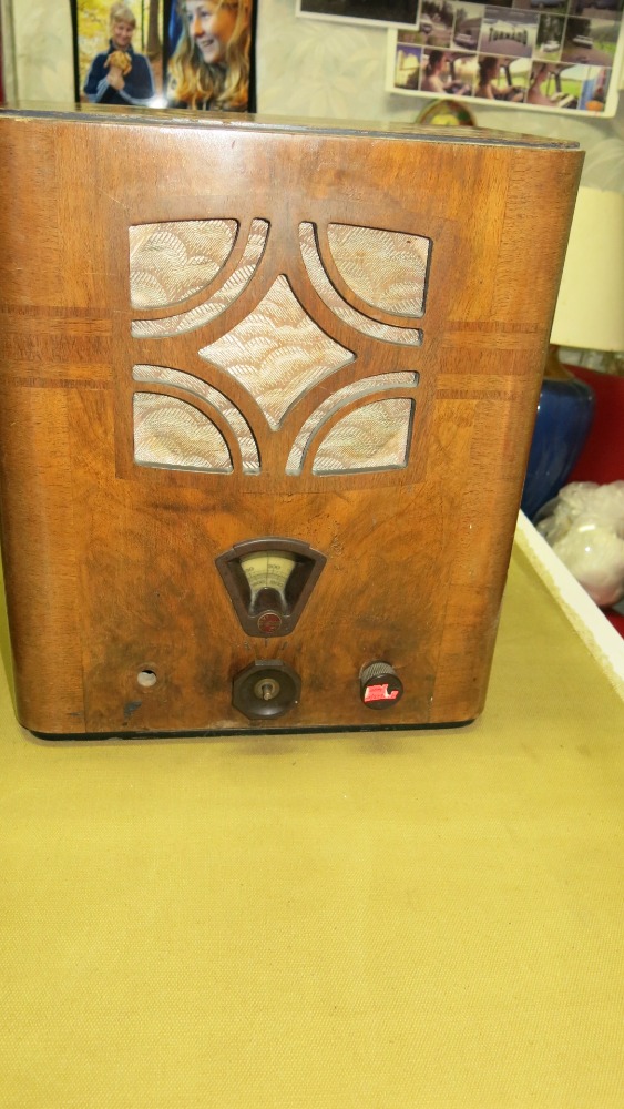

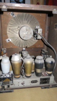

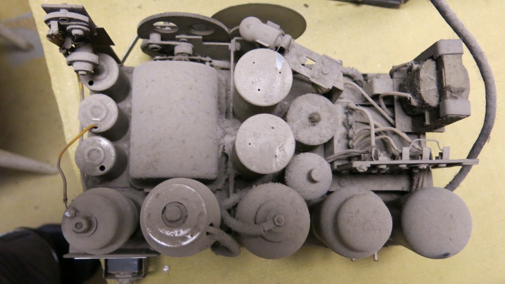

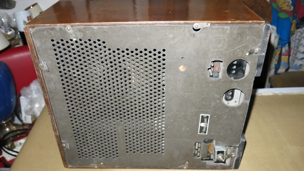

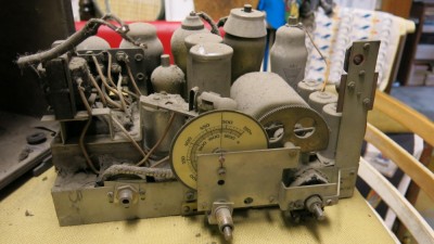

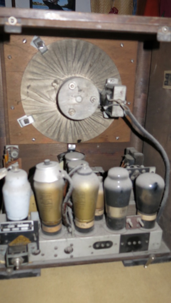

Takto vypadá zepředu: Takto vypadají záda: Nakouknutí dovnitř: Vymontované chassis pohled svrchu: Chassis zespodu: Pohled na chassis zepředu na ladicí mechanismus: Vypadá to, že mašinka půjde dát do dobrého, až výstavního stavu.

Tak to valim oci, vzdyt tomu radiu skoro nic neni, krom toho chybejiciho potu a knoflu, nak nevidim na prvni pohled nic v sasi prekopaneho. Bedna taky v peknem stavu. Jeste ke vsemu i s lampama, tak to je za ty 2 stovky naprosto luxusni kup...

Ani ten poťák nechybí, to je jenom ztráta vložené osičky 6 mm (nejspíš i s knoflíkem). Holt povolený červík...
Do chassis se pustím až po odprášení tlakovým vzduchem; pak asi taky zjistím, co je to zač ten přibastlený vypínač vzadu u antenních zdířek.

Na malou chvíli jsem ji s nejvyšší opatrností zapnul (přes ochrannou žárovku a pak i natvrdo). Šplouchací elyty jsou OK, dva blokovací suché svitkové elyty jsou bez kapacity, ostatní svitky kupodivu bez svodů. Elektronky použitelné, akorát vyměním MF zesilovač za originální AF2. V rádiu byly vydatné vrstvy zcela suchého prachu, rádio bylo zjevně přechováváno v dokonale suchém prostředí.
Objasněna byla i funkce přibastleného vypínače vzadu na chassis. Pod chassis je skrytá malá krátkovlnná cívka oscilátoru, jedním koncem připojená k ladičáku, kterou onen vypínač druhým koncem připojuje na kostru. Zpětnovazební vinutí je v serii s ostatními. Antena pak byla pro krátkovlnný příjem připojována přes malý kondensátor přímo na čepičku oktody AK1. Bez toho rádio zůstalo němé. Vypadalo to navenek, že je přepnuté do funkce gramo. Zřejmě protektorátní vychytávka.

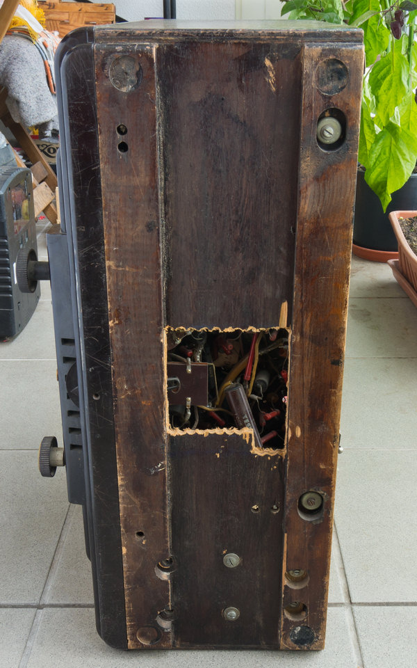

Ja sem si od Medveda odnesl aspon cenu utechy - jeden ten Philips 735A. Jak jsem koukal, stupnice je prakticky stejna jako na 815A, alespon motivem, jen ta na 815A ma trochu jinak barevny rozsah DV. Sasi te 735A je docela dobre, s puvodnima elytama i lampama (vechny Philips), se vsema civkama narozsil od me 815A. Akorat nekdo do spodku radia vykutal dost osklivou diru, aby se dostal na soucastky - 735A narozdil od 815A nema vespod servisni otvor s deklem. Ale ono obe ty radia jsou konstrukcne dost silene, asi jako legendarni Lakatos a podeziram, ze to nekdo vymyslel jako pomstu vsem opravarum, co se tyce mechaniky a vyndavani jednotlivych casti z bedny, ktere jsem u 815A absolvoval... No a ted mam dilema co s tim, jestli radsi zprovoznovat tu 735A, ktera je na tom vnitrkem lip, nebo sasi prehodit bedny do 815A, neb jsou krom stitku snad prakticky stejne...U 735A se mi vic libi ta kovova mrizka pres repro a lemovani na predni stene, u 815A se mi zas libi ty ruzne morene pruhy na bocich. Na te 815A jsem uz nechal par desitek hodin restaurovanim te bedny (komplet seskrabani stareho a novy lak a nake vyspravky...), ty pruhy se mi povedlo taky napodobit, ale neni to uplne jako original. U te 375A by asi jeste puvodni lak sel nechat, jen drobne vyspravit. Kazdopadne radio si chci nechat jen jedno, nemuzu vzacne misto vyhradit pro 2 tak podobne typy...
