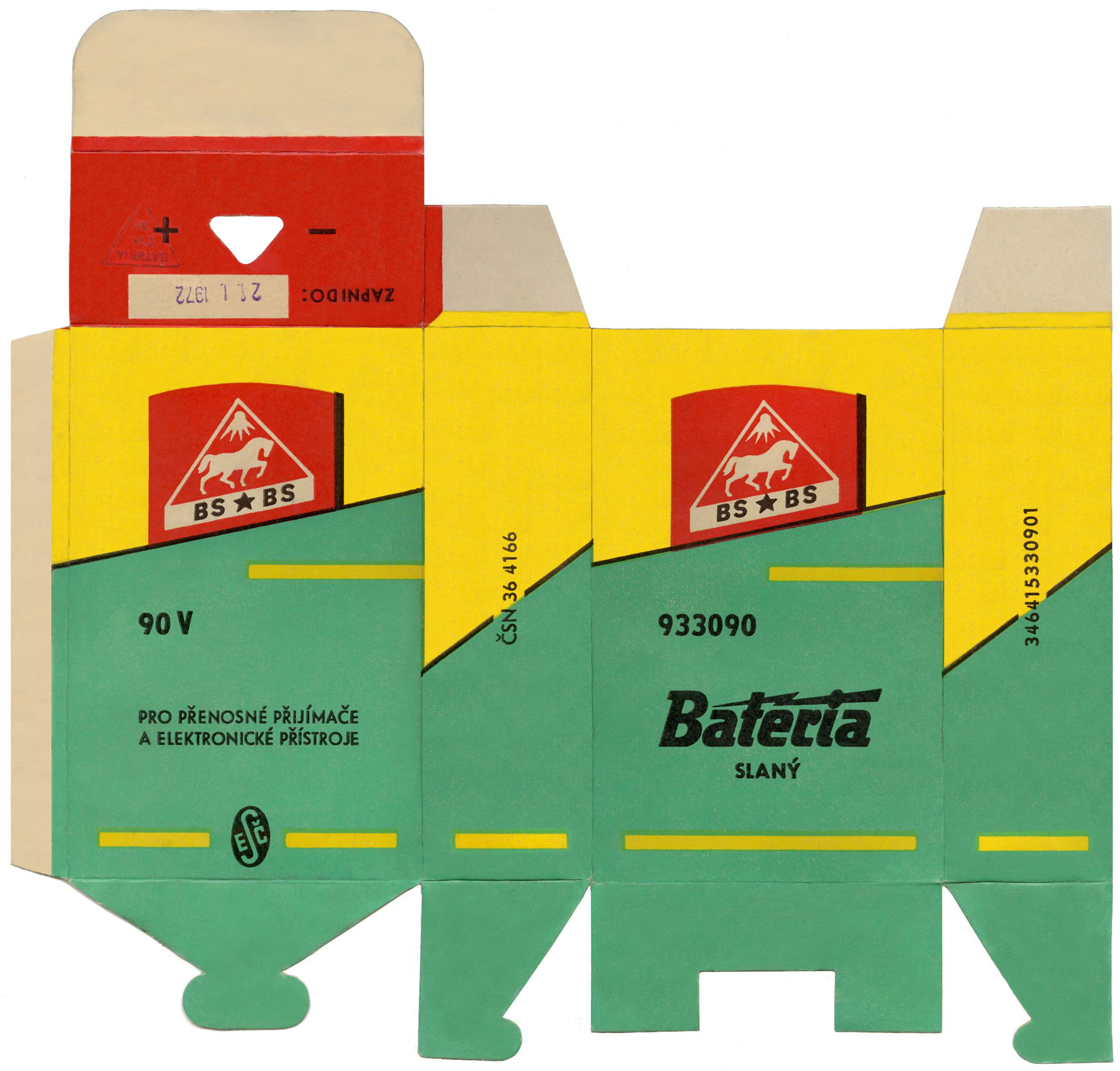

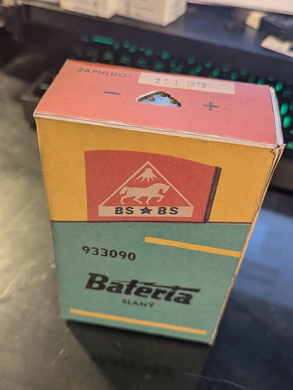

Já zůstanu u těch verzí bez měniče, baterii vždycky dělám do konkrétního rádia a zůstává tam. Zatím nic nevyteklo a vydrží tam vzhledem k občasnému zapnutí několik let. Já mám v Praze sice signál z Liblic i Český impuls od Líbeznice (ten je lepší), ale problém je s rušením. V paneláku se mi osvědčila anténa navázaná přes feritové jádro na stoupačku ústředního topení, ale ta přenosná rádia vypadají nejlíp, když k nim nic nevede. Takže jedině vyrazit někam do přírody, nebo si vysílat sám, ale to nějak není ono. Tu 933090 jsem taky dělal, a už jsem na ní zapoměl. Je to určitě přes deset let a teď už je opravdu slabá, nicméně 3101B ještě hraje. Na silvestra 2021, když končil Český rozhlas na AM hrála ještě krásně a chytil jsem na vestavěnou rámovku i Topolnou. Takže ta moje 933090 má 135×85×40, ale kde jsem ty rozměry vzal už nevím. Obal je podle stejného skenu, konektor jsem udělal z kousku kuprextitu a dutinek sehnaných bůhvíkde podle samce konektoru v rádiu.

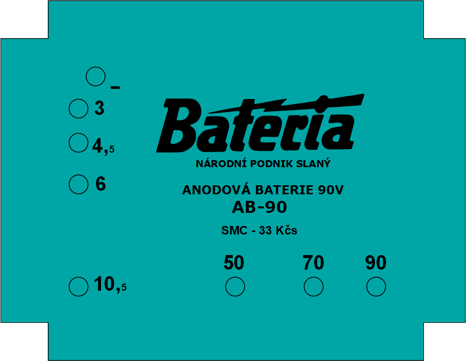

Pokud jde o tu AB90 v Markofonu, tu jsem kreslil sám podle fotek, kde byla vidět jen část.
Je to jen to, co se vešlo na A4, zbytek jsem doplnil z kousků. Barva úplně nesedí, ale lepší než bílá.

Dík za rozměry a obrázek. Viděl jsem ho jen na oldradio. Asi bych to takhle pěkně nesvedl. Ohledně rozměrů: když to vytisknu na A4 bez okrajů tak dostanu skutečný rozměr?

S velikostí obrázku je to otázka. Já mám ten originál ve Visiu, kde jsem to i kreslil. Nedělal jsem to nadoraz. Tohle jsem exportoval do png, aby to šlo vložit a na rozměry jsem nekoukal. Výtisk z Visia sedí přesně a obrázek by měl mít rozměr 245×190. Tady posílám originál z Visia + pdf, to by sedět mělo. Ve Visiu je i ta fotka z které jsem to kreslil.
AB90.7z
(218.46 KiB) Staženo 4301 x
Je to trochu syntéza té skutečné baterie a loga, které jsem sehnal ve vektorovém formátu.

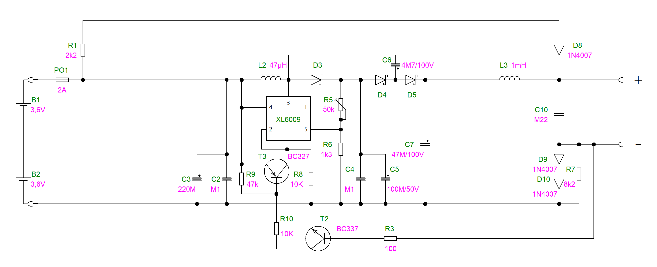

No já myslel že si to řešíš sám, můžeš to vyzkoušet třeba takto, ale když to chceš dlouhodobě spíš nepoužívat, tak i tato malá zbytková spotřeba to po pár měsících baterii částečně vybije. Já jsem předělával na klasický vypínač DAB radijko, když mi po 3měsících nepoužívání vycuclo tři čtvrtiny kapacity tužkových baterií. I ve vypnutém stavu žralo 250µA.
Přidávám upravený obal 90V baterie (400dpi).

Také jsem si stavěl repliky z poskládaných 9 voltovek. Když ale ceny vyletěly na mnou neakceptovatelnou cenu, udělal jsem si univerzální li_ionkovou s měničem. Velikostí je taková, aby vlezla do většiny možných rádií, má i zdířky na banánky, takže kablíkama lze propojit vše ostatní. Neduha rušení je minimální a pouze na určitých místech v prolaďovaném pásmu odvislých i od konstrukce daného rádia a vzdálenosti baterie od rádia, již 10 - 15 cm vzdálená baterie nikde v již prolaďovaném pásmu neruší a údajného vypínače také není potřeba řešit, neboť se umí sama zapnout i vypnout. Výstupní napětí je nastavitelné od 45V do 135V. Druky do baterií jsem získal z dětské bundy ze second- handu, u nás taková velikost nikde není. Nicméně, my na severní Moravě přes den již můžeme poslouchat pouze přes svůj vlastní modulátor, poslech u nás zůstal pouze večer.
No tady píšeš, že vypínání a zapínání není potřeba řešit.
To zapojení je dobrá nápověda. Jen bych to zkusil z kladné větve a ušetřil jeden tranzistor.
Nezkoušel jsi ten vstup Enable (2)? V dokumentaci píšou, že nezapojený by měl být na Hi. Pak by odpadl i ten rezistor 10k.
P.S.: ten obrázek jsi krásně vyšperkoval. Jak to děláš?
Ano, ale to je řečeno o tom původním zapojení s fetem a ne co chceš za každou cenu dělat s tím vypínáním enable, kdy nikdy nebude nulová spotřeba při té vypnuté baterii. Však si pohrej.
Ty fota upravuji v Corel Photo Paint.
