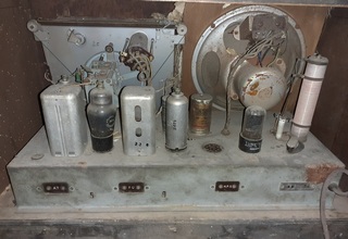

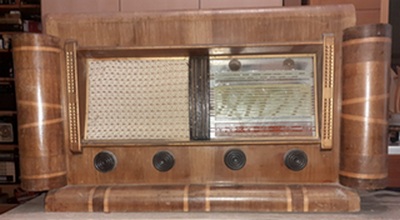

Příspěvky: 839
Re: SNR Excelsior 52
Příspěvek od Jan55 » 08.02. 2025, 11:15
(28.83 KiB) Zatím ještě nestaženo
(31.7 KiB) Zatím ještě nestaženo
VVladimír: Vladimíre, můžete sem nebo někam vložit schémátko? Já mám asi nějakou stavebnici, nebo co to je, asi také nějaké zvláštní rádio RU24 univerzál bez trafa, s osazením 6E8, 6K7,6Q7,6AF7,25L6a 25Z6. Již rozehrané a musím někdy dokreslit schéma, zatím mám jen takový pracovní šmírák :)

Radku, asi si to napsal jinému člověku. To co si dal, je jen podobné tomu co mám já a s Excelsiorem to nemá nic společného. To mé nemá trafo, tady by se to dalo připodobnit Vladimírovu rádiu, že dáváš odkazy na rádia s trafem, když jsou sériové. Já v tom svém mám velký odpor na srážení napětí.
