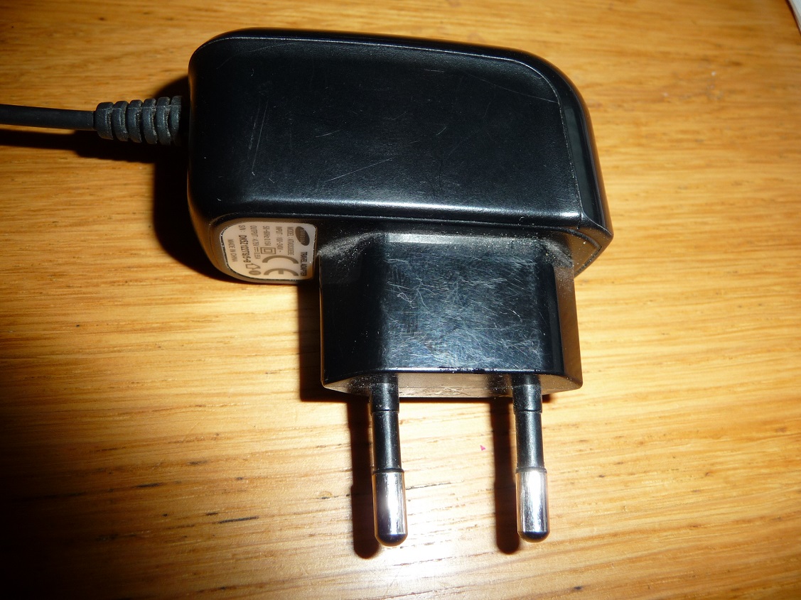

Prosím zdejší čtenáře, nerozdělával jste někdo tyto kompaktní futrály? Primár je KO, nejspíš je odpálený spoj na zástrčkové kolíky. Otázka tedy zní, kudy nejlépe vést řez ??

Není to spíš spínany zdroj? Jestli je uvnitř trafo, bývá na něm přerušená tepelná pojistka. Pro to, jak jsou díly pouzdra slepené žádné pravidlo není, ale při troše pozornosti najdete rýhu.

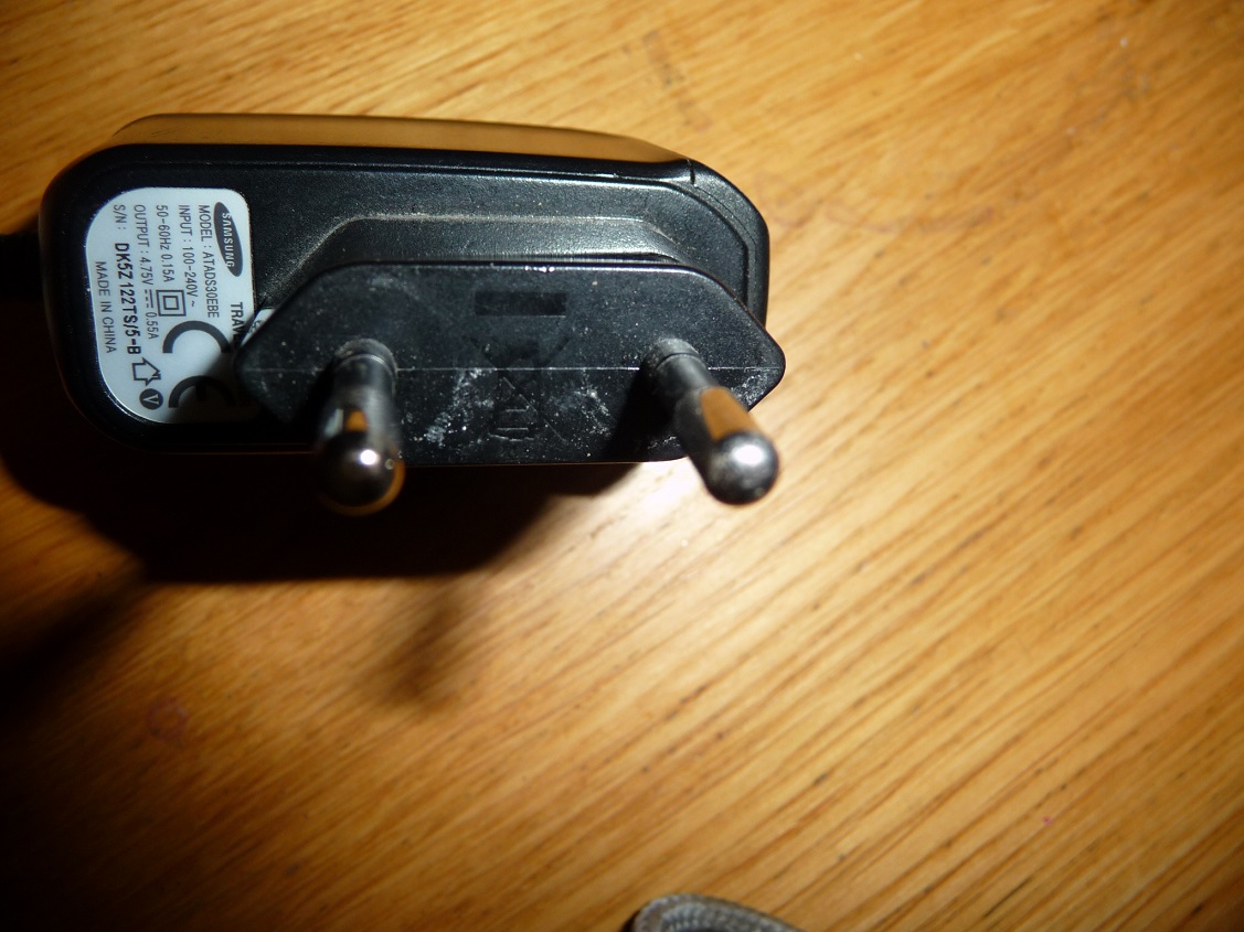

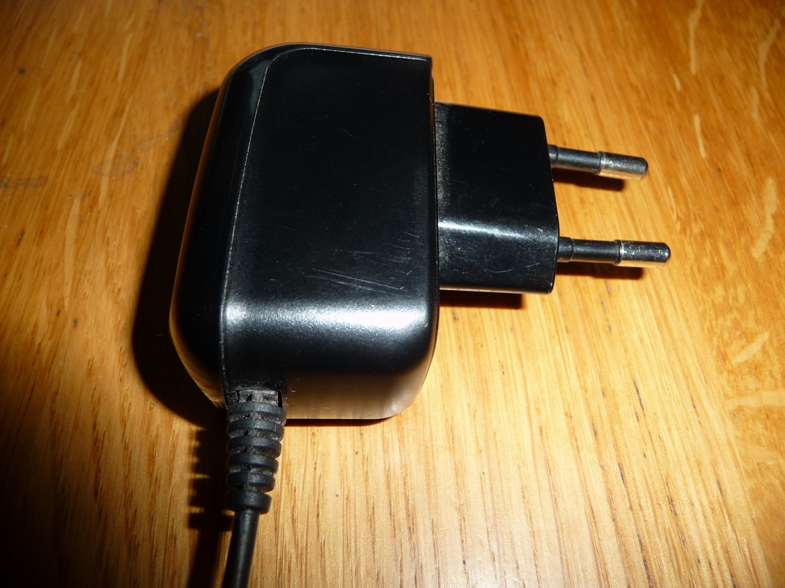

On je asi nejprve slepen ten 2dílný kus s kolíky do zásuvky (červená šipka), a pak je to zatavené tím futrálem (zelená šípka). Seshora potom ten třetí díl (modrá šipka). Ostatní jsou jenom prolisy, ne spoje. Ty jsou fakt jenom ty tři. Kdyby nebyl ten starý, atypický konektor na konci.... :cry:

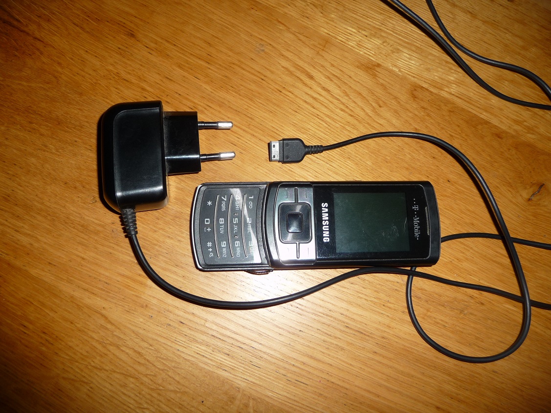

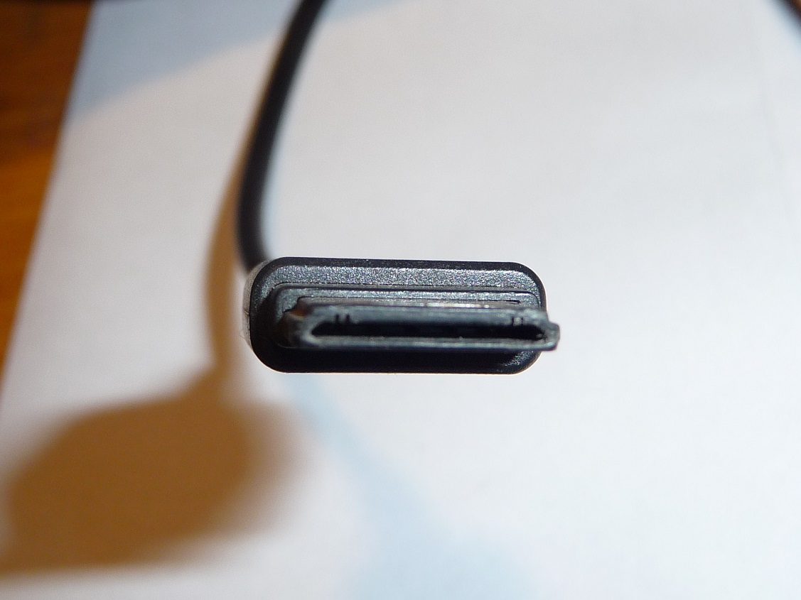

Jistě, souhlasím, ale toto je do sbírky. Požadavek: funkční mt. Ten funkční je, jenom nabít.... Kdybych sehnal ještě jeden konektor , tak není co řešit, a udělám to přesně tak, použiju pro nabití a tento bude jako nefunkční origo.

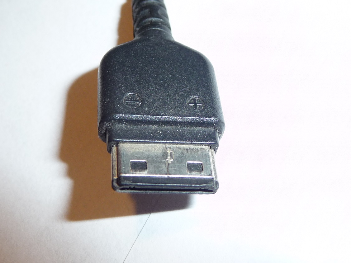

nebyl by detail toho konektoru mam podobnej na stole a je mi k nicemu.
Petr Vanicek
Příspěvky: 1248
Re: Nabíječka
Příspěvek od Heptoda » 27.06. 2018, 22:21

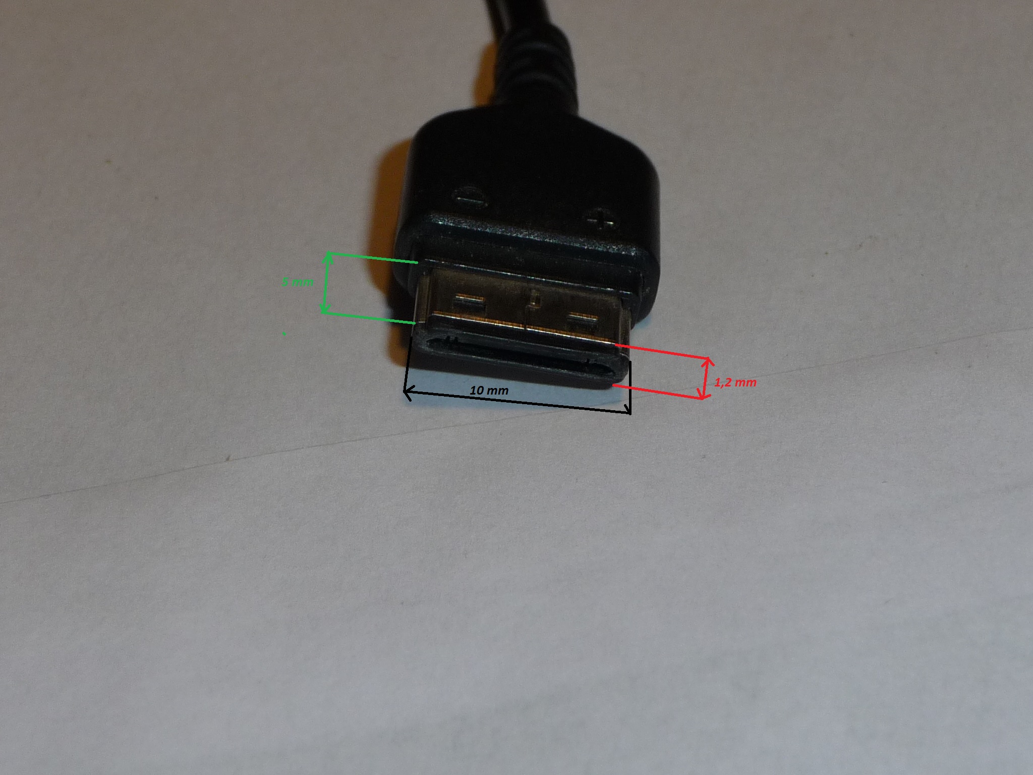

Tak narychlo.....( bez šupléry, jen pravítkem měřené, takže +/-) :oops:

tak bohužel ten konektor je jinej
