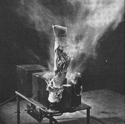

Pane Milane, proč zbytečně strašíte? Pokud jste si přečetl Vámi uváděný článek, tak je v něm přímo napsáno, že (cituji): "Porucha vznikla při běžném chodu přístroje." (konec citace). Tedy ne "Pokud bude patice nevhodně zapojená", jak uvádíte Vy. Navíc je v článku uvedeno, že za to mohl zkrat mezi vláknem a anodou usměrňovací elektronky a že je to porucha vzácná. Tato porucha vůbec nemá s formováním kondenzátoru nic společného a může vzniknout kdykoliv u jakéhokoliv rádia. Tak nestrašte zájemce o formování kondenzátorů, z logiky věci (v sérii zapojený omezovací odpor) je výbuch kondenzátoru při formování nepravděpodobný. Za dobu, kdy sbírám rádia, jsem viděl jen asi 4 bouchlé kondy a vždy to byl následek snahy původního majitele (laika) vyzkoušet, zda rádio po několika desetiletích ještě hraje.

A ještě bych tu měl jeden dobový obrázek, ať se držíme tématu. POZOR, nevhodné pro slabší povahy !

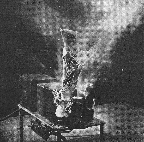

a do třetice :D

A všechno při formování přes odpor 10k, to je tedy smůla … :lol:

Ale vážně, při formování v přijímači se mi osvědčila vyšší hodnota předřadného odporu cca. 33k. 10k je mnohdy na hraně a elektrolyt, který není v dobré kondici, se nebezpečně zahřívá.Některé elektrolyty, kupodivu Tesla, se mi nepodařilo naformovat ani postupným zvyšováním napětí. 10k je vhodný do univerzálů, nebo formovacího přípravku s jednocestným usměrněním sítě.

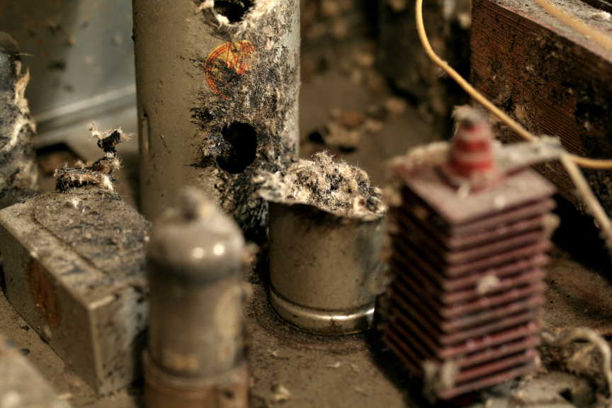

A dávat ledky do jednoduchého formovacího přípravku ? Pro jistotu jsem vložil výstražné fotky !

V nejnepříznivějším případě se bude přes odpor 10k ten elyt ohřívat výkonem něco přes 2 W, což na výbuch normálního šroubovacího elytu nestačí. Souvislost rizika výbuchu s ledkami mi asi uniká.
