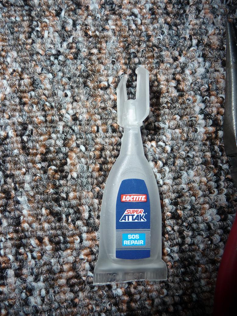

Plně souhlasím s Milanem. Je to eeééé , s tou páskou.Používám vteřinové lepidlo, nejlepší zkušenost mám s tím, co je na obrázku. Ještě žádná opravená se neuvolnila.A ani nepraskla.Nanáším dva segmenty na protilehlých stranách, vždy asi 3 kapky. Odmastit např štětečkem v lihu, tamponem a pod., opatrně nakápnout lepidlo v poloze kdy je lampa skoro vodorovně, otočit, to samé na protilehlé straně, na chvilku zamáčknout a zase povolit. Lepidlo se rozetře na obě plochy.Po cca 10- 15 vteřinách znovu stisknout a držet do zaschnutí lepidla. Nejlépe v objímce - soklu.To je těch 10 - 15 vteřin, co je potřeba na zasunutí lepidla v soklu.
DOPLNĚNO: pozor na výpary, je to pěkné svinstvo hlavně na oči !!!! :evil: :evil:

Dale sem nasel, ze Loctite vyrabi vterinaky s vyssi tepelnou odolnosti cca do 120C, jsou to typy 401, 406 a 454. Mala 3g tubicka asi za stovku...

Ta 401/406 se dost blbe shani, a postovny stoji tolik co samotny lepidlo. Nakonec sem koupil v Bauhauzu Loctite Super Attak, kde pisou take odolnost do 120C. Podle grafu je pevnost pri vyssich teplotach horsi nez u 401/406, ale jeste by to porad melo drzet. Tak mam prilepeno, pripajeno, uvidim jak to vydrzi...
