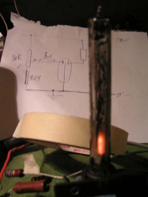

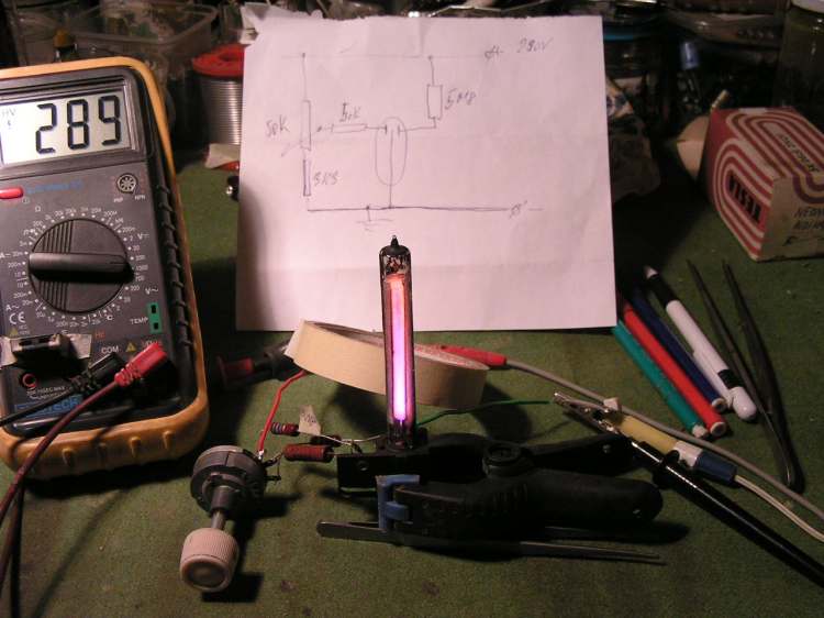

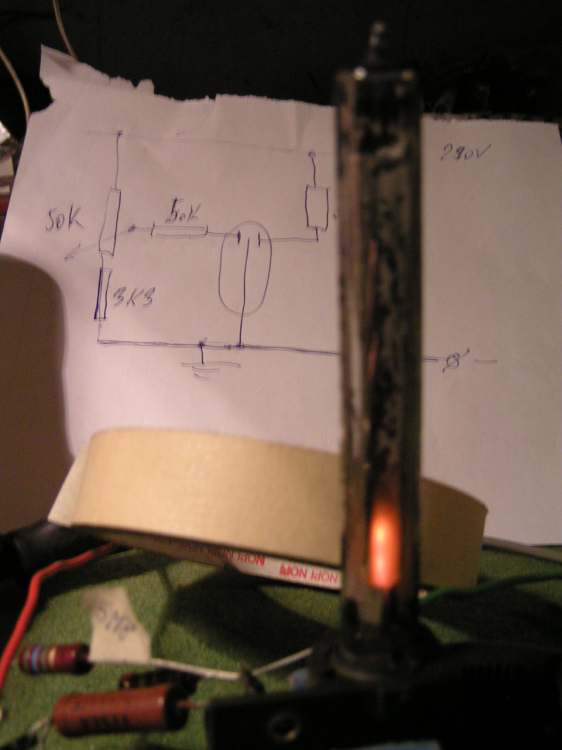

Jde samozřejmě o doutnavkový (neonový) indikátor vyladění, který najdeme i v několika přijímačích ČS výroby. V Radiojournalu č. 68/2009 je o tom podrobný článek, zde nabízím aspoň fotografie z pokusného zapojení doutnavkového indikátoru výrobce RESO. Indikátor na obrázcích tedy není zapojen do obvodů přijímače, změna řídicího napětí na "řídicí" elektrodě v tomto pokusu je vyvozena pomocí lineárního potenciometru.
Doutnavkový indikátor RESO, pokusné zapojení, svit indikátoru při silném "signálu"
Svit doutnavkového indikátoru při "slabém" signálu
Svit při středně silném "signálu"
