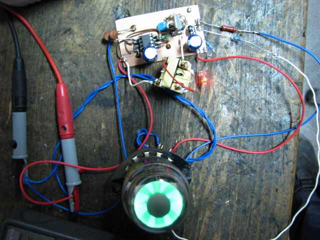

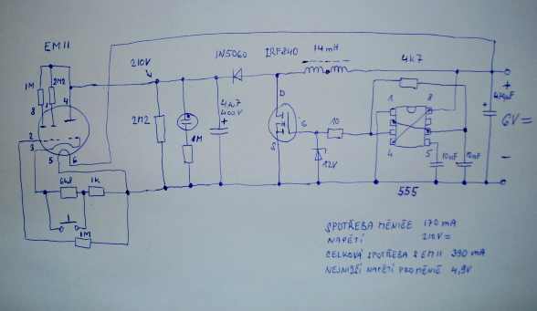

Tak už jsem po mírné modifikaci zdroje uspěl. Nyní zdrojík dává 210V a odebírá 170 mA z baterie 6V, příkon na prázdno je tedy 1W.
Zkoušeč je velmi jednoduchý, záporné předpětí se získává na katodových odporech a tlačítkem se testuje citlivost magického oka.
Jako akumulační indukčnost je použita běžná síťová odrušovací tlumivka, je ji možno koupit, nebo vymontovat z nějakého lepšího PC zdroje nebo monitoru, tiskárny…
Na této indukčnosti dost závisí účinnost zdroje. Původně jsem měl navinutý toroid drátem o průměru 0.5 mm a zjistil jsem, že drát je moc slabý.
Tranzistor nepotřebuje chladič.
Pro magické oko AM1 AM2 je potřeba zapojit seriový odpor do žhavení 6 R.
Pro magická oka EFM1 EFM 11 pak k odporu 2M2 zapojit paralelně 133k. Tyto oka jsem zatím netestoval.
Tedy s lamelovou paticí a přepínačem pro sériový odpor žhavení obsáhne zkoušeč bez přepojování tyto typy:
AM1 AM2 EM1 EM4 a EFM1 s odporem 133k místo zapojeného 2M2, lze provést tlačítkem.
S paticí 11 pak EM11 a EFM11 s odporem 133k místo zapojeného 2M2, lze provést tlačítkem.
Všechny odpory na výstupu měniče a ve žhavení jsou metaloxidové na zatížení 1W.(kromě odporu u doutnavky)
