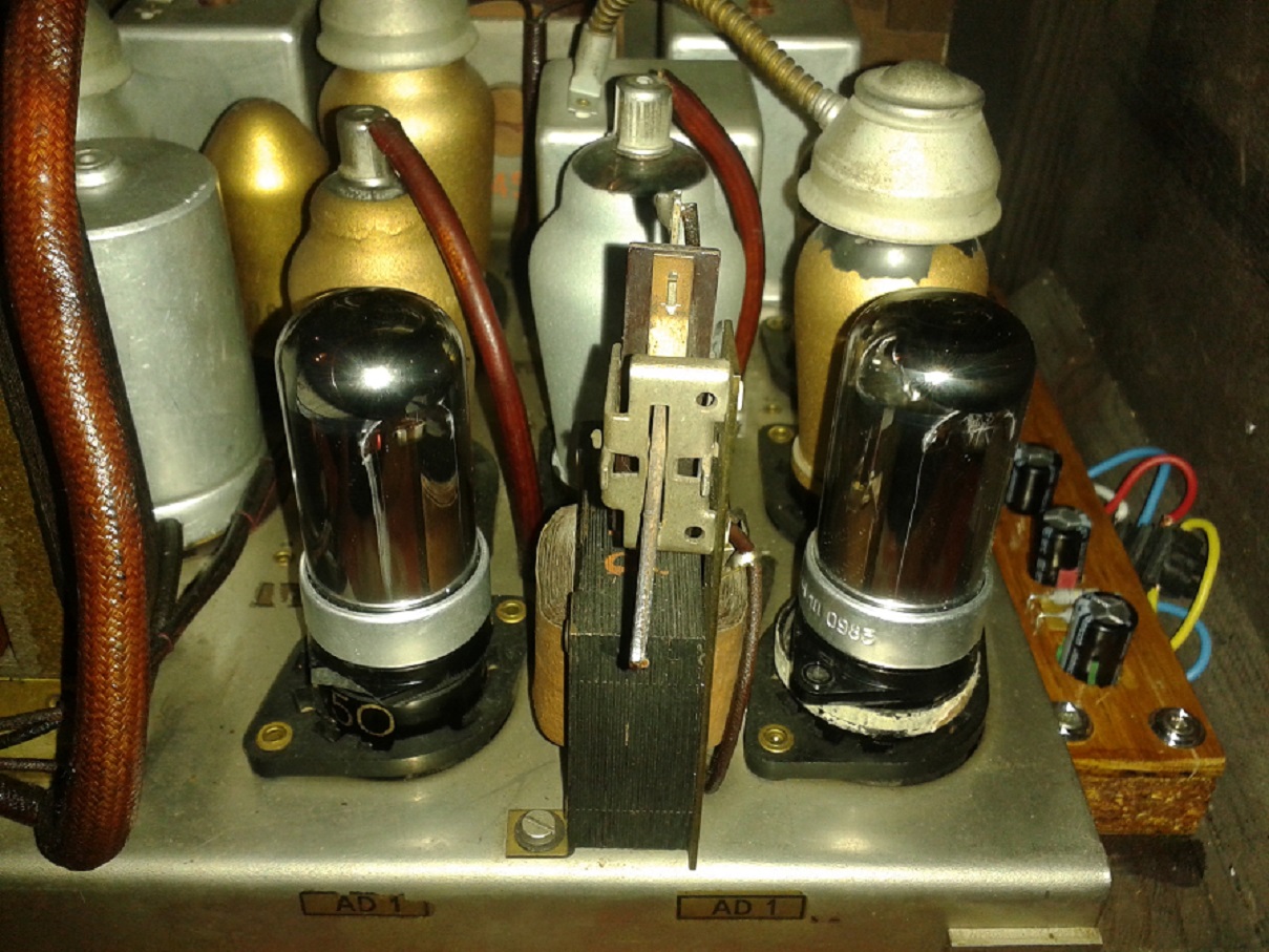

No tak se musím pochlubit výsledkem. Stačila vždy jen jedna za jednu , hraje to jak z praku ! Pochopitelně mne čeká ještě spousta měření , ale pro dočasné použití než dorazí AD1n to bude stačit. Střed žhavení je přiveden na g3 , g2 je spojena s a . Ještě potom zakrýt tu kaskádu kondíků vpravo , zatím není definitivně přiděláno , takže kabeláž co tam vyčuhuje projde úpravou. No a ještě alespoň jedna fotka na závěr. Děkuji všem za rady. :D :D
