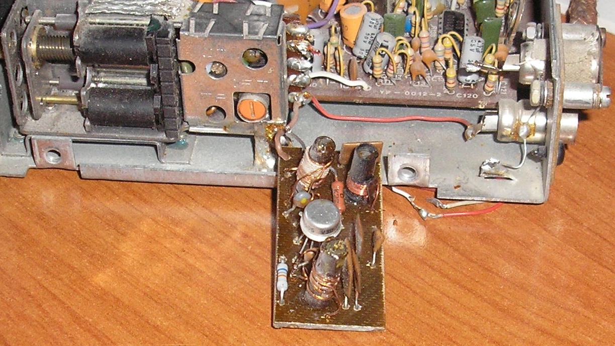

Re: Pomoc s identifikací
Milane,
tak jsem se po obědě jal místo důchodcovského odpočívání do hledání - jde o vf zesilovač s MA3005, konečně jsem našel i ty konvertory v AR(bedny v archivu ...
) nejsou potřeba. FM díl má naštěstí celý rozsah CCIR. Předpokládám, že ta "zaletovaná černá skříňka" na vstupu jsou laditelné cívky s "bižuterií". Jen pro info tak vypadá vstup:
Jen ho musím zmapovat podle katalogového listu a ten mám taky (
: v modré bychli ) a "pajšl"...je kousek výš v příspěvku
Myslím si, že to bude spíše konvertor nežli vf zesilovač s opačným převodem tedy OIRT do CCIR, na destičce vidím tři cívky, takže bych tipoval vstupní, výstupní (s vazebním vinutím) a cívka oscilátoru. I závitově by to tak nějak sedělo. Lepší by bylo v oscilátoru použít krystalu. Ale ten se dobře nesháněl, nebo sehnal, ale velmi rozměrný. Tento konvertor je historie, rádio má v originálu CCIR, což je pro současnou dobu dobře. Avšak možná, že i o to přijdeme a bude jen digitální rozhlas... Ladění má autorádio cívkami s proměnnou indukčností, což měla i naše autorádia Tesla.
Tedy ať se oprava podaří !
