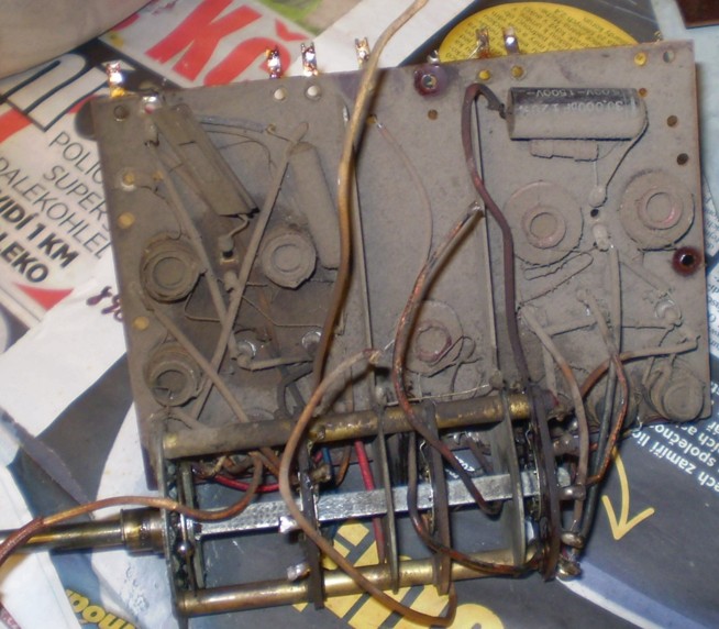

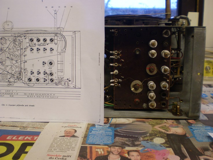

v docela slušném stavu, ovšem, jak již jinak, bez zadní stěny :) . Při čistění šasi jsem narazil na problém naprostého nesouladu vestavěné cívkové soupravy s dokumentací na Oldradio i v Kottkovi - prostě ta použitá vypadá zcela jinak viz obrázek, na papíře vlevo je z Oldradia, vpravo originál. Nemá někdo prosím popis či odkaz na tu "moji" , vidím ji i třeba na Radiohistorii , ale bez možnosti identifikace ladících prvků.

vzhledem k nepřístupnosti v sestavě cívkovou soupravu viz přiložený obrázek a lad. kondenzátor demontovat
a dát do pořádku. Jak z obrázku vidno, nějaké vyčistění cívkové soupravy a přepínače v namontovaném stavu je prakticky nemožné, skončilo by to utrhanými drátky cívek . Navíc jsou tam nepřístupné R1 100k (dle dokumentace by měl být zvenku) a C1 32 n , ve skutečnosti 30n, který má svod a musí být vyměněn . Jako perlička - první sekce lad. kondenzátoru ,ač stejná jako druhá (500pF max), vykázala při měření kapacitu od cca 400 do 900 pF !
Příčinou byl drátový ( skutečně namotaný drát v text. trubičce ) kondenzátor paralelně k první sekci - ten ovšem
v dokumentaci zcela chybí . Vnitřek byl rozpadlý , po odstranění naměřeno 500 pF max . Bude nahrazen klasickým kondem cca 10-12 pF při sladění. Další drátový kond 4pF (ve schématu označen C2, ve výkresu šasi zhora C4 ) bude též nahrazen, vypadá podobně mizerně jako ten prvý.
Jakmile dám dohromady a zkontroluji cívky a přepínač , dám sem fotku této cívkové soupravy s označením
prvků dle schématu a popisem odchylek - třeba to někomu někdy pomůže .

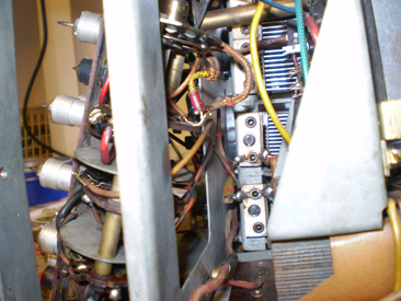

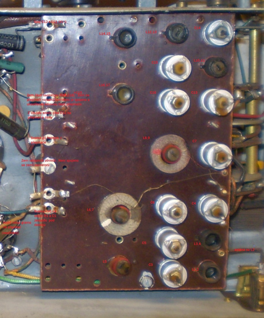

V příloze jsou obrázky jednak vlastní desky s označením přívodů, cívek a kondenzátorů ( číslování viz schema Kottek), jednak pohled mezi přepínač a lad. kondenzátor s označením vodičů k odpojení při demontáži (označeno OOO) a kondenzátorů v text. trubičkách 4pF ( vazba propustí na SV) a cca 10pF , který není ve schématu a je zapojen paralelně k C8 . Chybí ještě označení vodiče OOO k padingu , která je naletován na C10 nahoře a vede na přepínač. Třetí obrázek je přidaný plíšek vrtaný přesně na průměr 6mm přišroubovaný na původní a zajišťující fixaci hřídele přepínače a ladění v poloze kolmé na šasi a zamezující kroucení desek přepínače.Kdo by chtěl deskudemontovat jako já , odpojí všechny spoje vlevo na pájecích špičkách,vývod na anténu a šest vodičů v prostorumezi přepínačem a lad. kondem ( po odšroubování držáku přepínače a vyklonění desky) . Jsou to dva vodiče stíněné na přístupných špičkách přepínače , dva vodiče z lad. kondů C8,9 na přepínač ( vše označeno OOO) a poslední i s padingem ze sekce C10 nahoře.
Vzhledem k možné velikosti obrázků zde publikovaných to není moc čitelné, když by měl někdo potřebu, mohu poslat mailem.
Odchylky oproti schématu Kottek : Pading C41 je 595pF+- 0,5%. K C8 je paralelně 10pF letováno pod C8 na sběrač. C44 není žádný . C1 je 30n. C43 není žádný .C12 je 100pF.C17 je 50pF .C35 je 100pF.C 26 je 300pF.
C29 je 1n2.Odpory 1M asi zrovna nebyly,tak jsou osazeny různé M8,M75 apod. Stejně tak jsou odchylky bez funkčního vlivu v hodnotách vazebních a blokovacích kondenzátorů.
Mnoho vnitřních spojů a mf i nf části je vedeno zcela jinak než odpovídá dokumentaci Tesla.
Ke slaďování : Protože jsem měl cívky a přepínač zkontrolován pečlivě vyjmutý a vyčištěný na stole, byl jediný
problém na SV s rozsahem oscilátoru - když jsem doraz ladil dole na 968 kHz (500+468 kHz), nešlo již nahoře
naladit na dorazu 2047 kHz (1579+468 kHz) i zcela vytočeném hrníčku .Asi větší mezizávitová kapacity cívky.
Takže jsem to musel o cca 20 kHz posunout ,tj. dorazy SV 520 kHz až cca 1560 kHz .

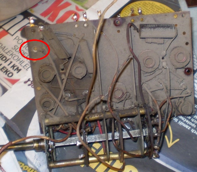

kdyby mel autor vlakna cas, mozna ma kvalitnejsi foto te zaprasene verze.
Ja se probiral momentalne pruzkumem VF desky u meho Signalu.
Mam asi stejnou variantu desky.
Akorat mam prohozeny C13 a C14.
Co me ale zarazilo, je uplne chybejici spoj od spolecneho bodu oscilatorovych L15 a L17 k prepinaci P1 viz schema.
Na pertinaxove desce P1 ani neni prislusne kontaktni pero, kam by sel drát privest.
Nevypada to, ze by kontaktni pero bylo upadle, neni tam pro nej ani misto.
Dovolil jsem si pouzit pro porovnani Milanovo foto, na ktere jsem doplnil krouzek, o ktery bod se jedna.
Na me to dela dojem, ze ani u jeho Signalu odtud k P1 zadny propoj nevede.

Tak na fotce šasi s namontovanou deskou je sice na daném nýtku vidět nějaký spoj, ale není to vodič , kterým by byla deska propojena se šasi uvnitř jako u dalších nýtků . Drát z toho nýtku vede dovnitř pod desku směrem k přepínači. Pokud si dobře vzpomínám , byla část zemí cívkové soupravy napojena na zem přes kostru přepínače
a teprve po namontování do šasi se to přes šroubky spojovalo s kostrou , je-li to tento nýtek, to už s jistotou nevím . Změř ohmetrem spojení inkriminovaný nýtek - kostra přepínače / mosazné válečky) a uvidíme , jestli už moje demence pokročila či jsem ještě použitelný :) .
Příspěvky: 243
Re: REL/Tesla SIGNAL, cívková souprava
Příspěvek od hejnej »
S kostrou by tenhle nytek nemel mit nic spolecneho.
Je to prave ten spoj vyvodu obou civek DV/SV osc.
Nemas foto ve vetsim rozliseni toho vrchu VF desky nez je zde?
Aby se to dalo zvetsit.
Myslis, ze by radio pracovalo i bez propojeni tohoto bodu s P1?
