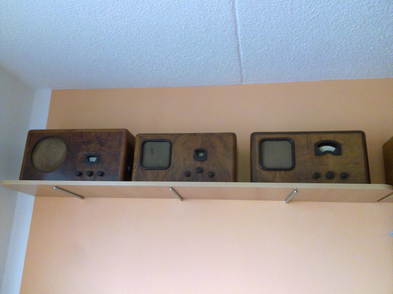

Zajímavým řešením jsou též kovové tyče zapuštěné do zdi a na nich police. viz foto které jsem pořídil u jednoho kolegy ve Znojmě. vyjde to i poměrně levně.
Má to ale dva háčky, jednak to má v paneláku, čili do vyvrtaného panelu se dá dát tyč a kolem ní chemická kotva bez jakéhokoli strachu že se to celé vytrhne s kusem zdi, ale tím největším zádrhelem je že takovéto regály jsou napevno, bez možnosti jejich přestavění. Takže bych byl nucen rádia řadit podle velikosti a né podle značek a časové chronologie tak jak si to představuji.

Dobrý večer,
dávám sem fotku z kutlochu, kde jsou police na plechových konzolách.

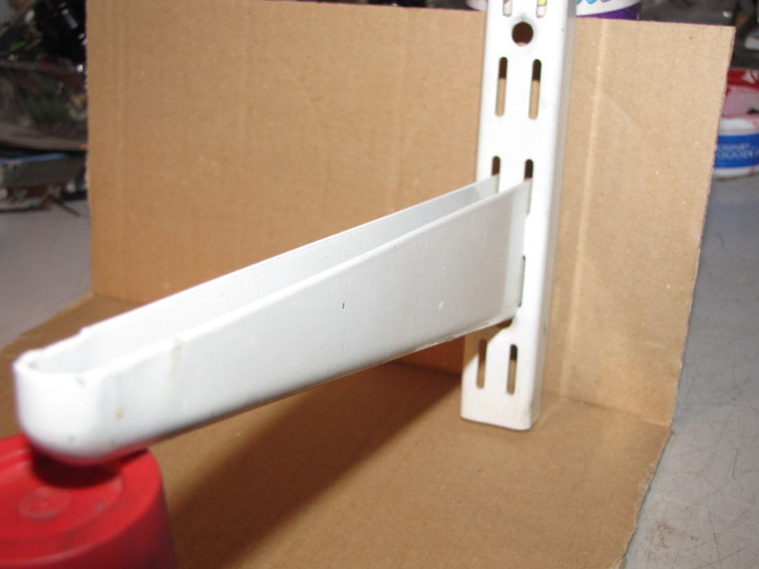

Pro přesnější představu přikládám tři snímky detailu policového systému již výše popisovaného.
Sestává ze svislých "kolejniček" se dvěma řadami závěsných otvorů, do kterých se v potřebných svislých roztečích zaháknou vodorovné nosníky. Na snímcích je sice ta nejkratší kolejnička, ale dodávají se v různých délkách až do 1m. Stejně tak i vodorovné nosníky se dodávají v různých délkách. Jsou velice pevné a stabilní a mohu ze zkušenosti tvrdit, že nosnost takto provedeného policového systému je dána především nosností hmoždinek a šroubů, které použijete, a pevností stěny na níž je to upevněno. Kolejničky i nosníky jsou lisovány z ocelového plechu síly 2 mm a povrchová úprava je komaxit v bílém, tmavohnědém a šedostříbrném odstínu. Jak je vidět na fotkách, libovoná změna svislých roztečí nosníků je jednoduchá. Vodorovné nosníky jsou vespod opatřeny otvory pro přišroubování policových desek.

To Franta,
jen bych popravil tu délku kolejniček.V nabídkách mají až do dvou metrů délky. Pokud by se připevnily kolejnice do všech připravených otvorů, tak to udrží i staného chlapa
