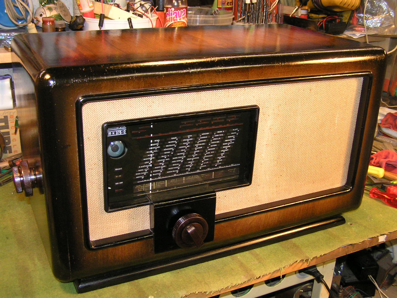

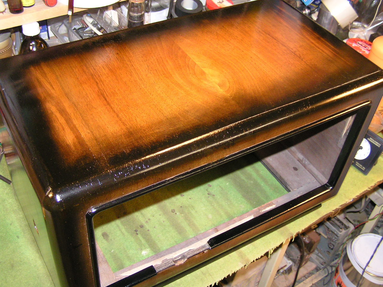

První krok: sejmutí starého laku z horní plochy a její vybroušení. Druhý krok: nástřik zadní černé linie černým nitrolakem. Třetí krok nástřik bočních linií tak, aby se hustotou nástřiku spojily s původním nástřikem zakulacených bočních hran a hrany přední. Čtvrtý krok: vytvoření šelakové politury.
Re: Nástřik černých rohů skříněk
Hotovo...

Nerad bych polemizoval na téma sériové výroby skříněk, uvedu jen svůj postup:
Černý nástřik hran jsem provedl obyčejným nitrolakem na auta, lesklý. Nechal několik dní zaschnout. Myslím, že to bylo od víkendu k víkendu, rozhodně víc, než jen den-dva. Pak jsem nanesl první vrstvu politury řidší, tj. připravenou polituru jsem ještě přiředil lihem, k tomu používám výhradně technický líh.
Druhý den jsem nanášel další vrstvu, ale už bez naředění. Výsledek vidíte na fotkách výše. Černý nástřik byl stabilní, nekrvácel do šelaku. Snad by se to mohlo stát, kdyby se první vrstva na černý nástřik "mydlila" dlouho, ažb by došlo k rozpouštění černí a tedy ke krvácení do šelaku. Pro ten nástřik černých hran není vhodná synthetika, schne podstatně déle, než nitro.
Skříňku Dominga na následujících fotkách jsem dělal podobně, kromě ještě dalších skříněk s touto úpravou, nikdy se mi naštěstí nestalo (ťukyťukyťuk
), že by se černá vykrvácela do šelaku.
