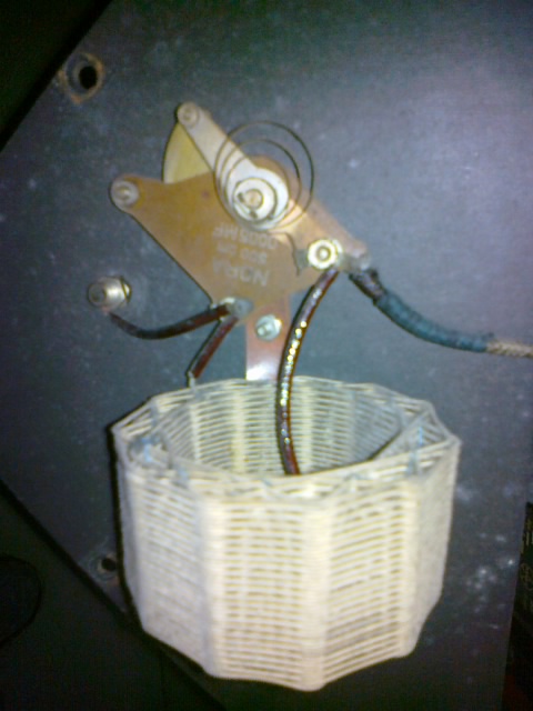

Využívám prostoru a přidávám sem fotku odlaďovače v mém přijímači Ph932,(Ph930) který může někdy chybět, ale ne vždy byl instalován. V mém případě je cívka bez odbočky, ladící kond. s pevným dielektrikem značky NORA a vývod stíněným kablíkem zakončeným béžovým banánkem.

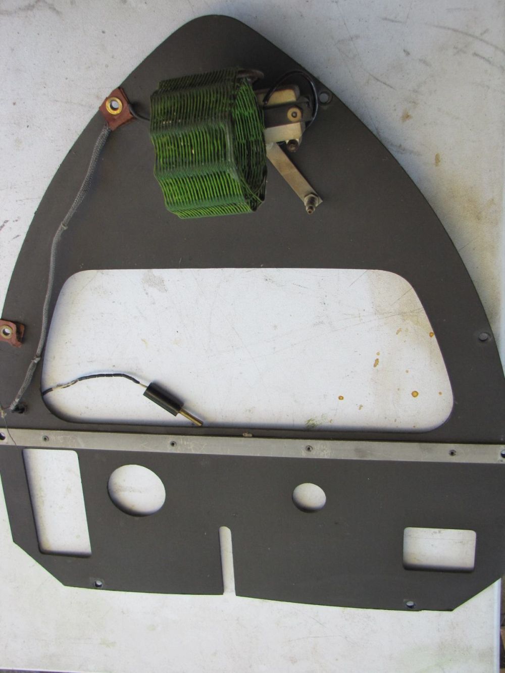

Také přikládám fotku ZS a odlaďovače z mého přijímače Ph 930A, není to sice detail, ale pro porovnání snad stačí. Cívka je vinutá zeleně opředeným vodičem, rovněž nemá odbočku, otočný kondenzátor pertinaxový. Spoj mezi odlaďovačem a anténní zdířkou na šasi je stíněný kablík zakončený banánkem. Zda je kablík původní nelze prokázat ani vyvrátit, jde o nálezový stav.

Františku, píšeš, že je u odlaďovače pertinaxový ladičák,. ale já za cívkou vidím zřetelně vyčuhovat vzduchový...
Re: Ph930A fotka odlaďovače
Pavle, fotka je stará, z časů kdy jsem dělal inventuru své sbírky, přesněji toho, co z ní zbylo. Devětsettřicítku sundám z regálu a prohlédnu, omyl nevylučuji, na této fotce je ten kond blbě vidět. Starej Jan Ámos měl pravdu: Chceš-li hovořiti o koni, přiveď koně!

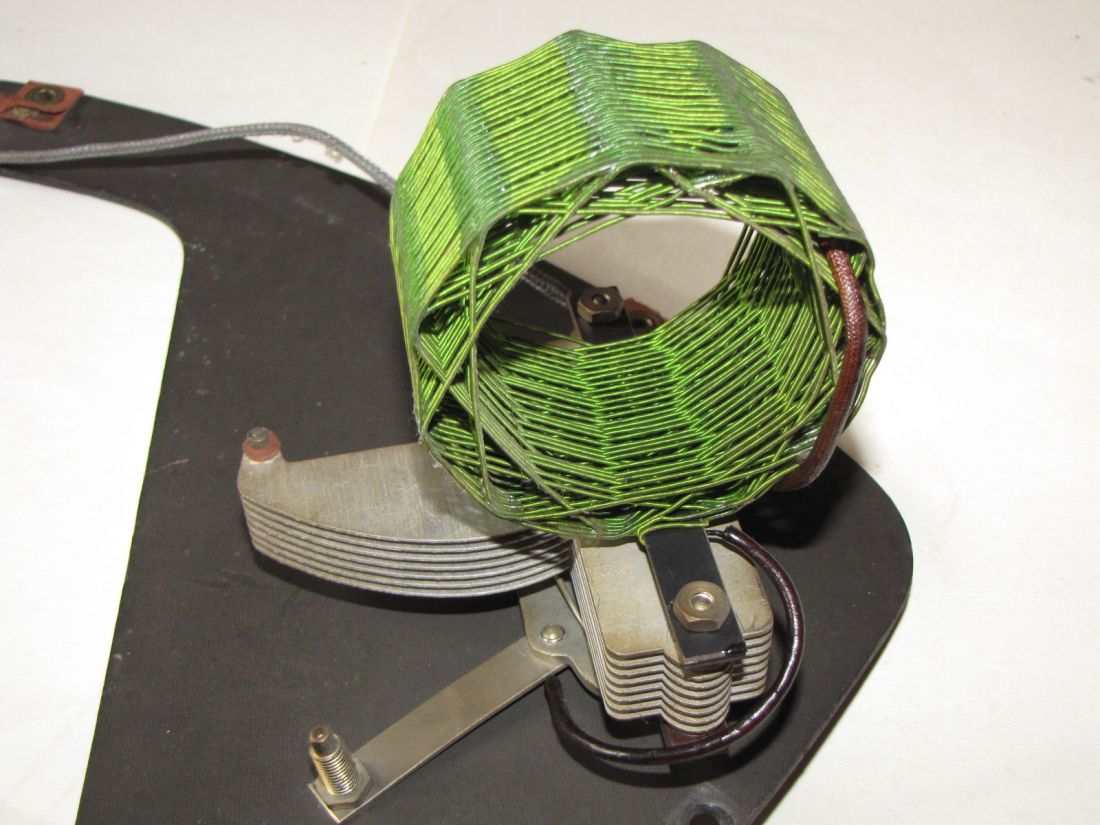

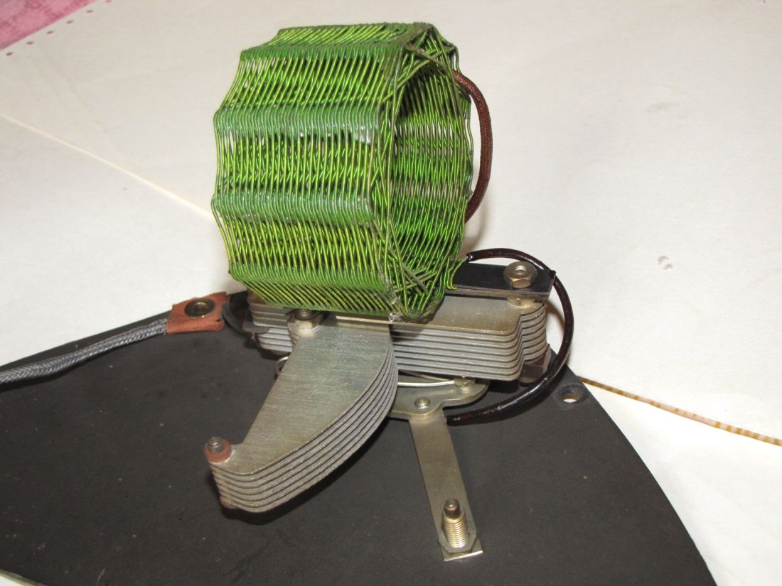

Tak jsem přivedl koně: Na snímcích je odlaďovač z přijímače Philips 930A v mé sbírce. Protože předchozí reakci jsem psal pouze na základě několik let staré fotky, na které nejsou vidět detaily, dodávám nové fotky z dneška a k tomu pár údajů.

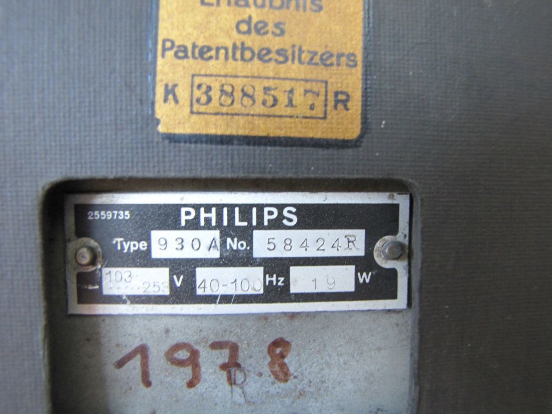

CÍVKA MÁ ODBOČKU asi v třetině závitů, odbočka je ten tmavý kablík, který je zprava zasunutý mezi závity voštinové cívky. Odbočka není nikam zapojená, ani nebyla, vše je v původním stavu a kolemdokola není pájecí bod, ke kterému by měla být připojena nebo odkud by popř. mohla být odpojena. A na zadní stěně je původní licenční nálepka v němčině. Přijímač má dřevěný sokl.

Františku, díky za fotky, jedná se tedy o naprostop stejný odlaďovač, který jsem do své 930A sehnal. Žel moje 930A byla původně bez odlaďovače, protože otvory jsou jinak a jinde, montáži origo odlaďovače zavazejí zdiřky. Tak teď nevím zda odlaďovač do rádia montovat a mršit historickou skutečnost, či tam nechat ten amaterský (taky hezky udělaný). Asi vyhraje druhá alternativa
Také bych se přiklonil k té druhé možnosti. Vždyť i amatérské výtvory jsou součástí světa, který máme rádi. Zvlášť když je to dílo šikového amatéra.
