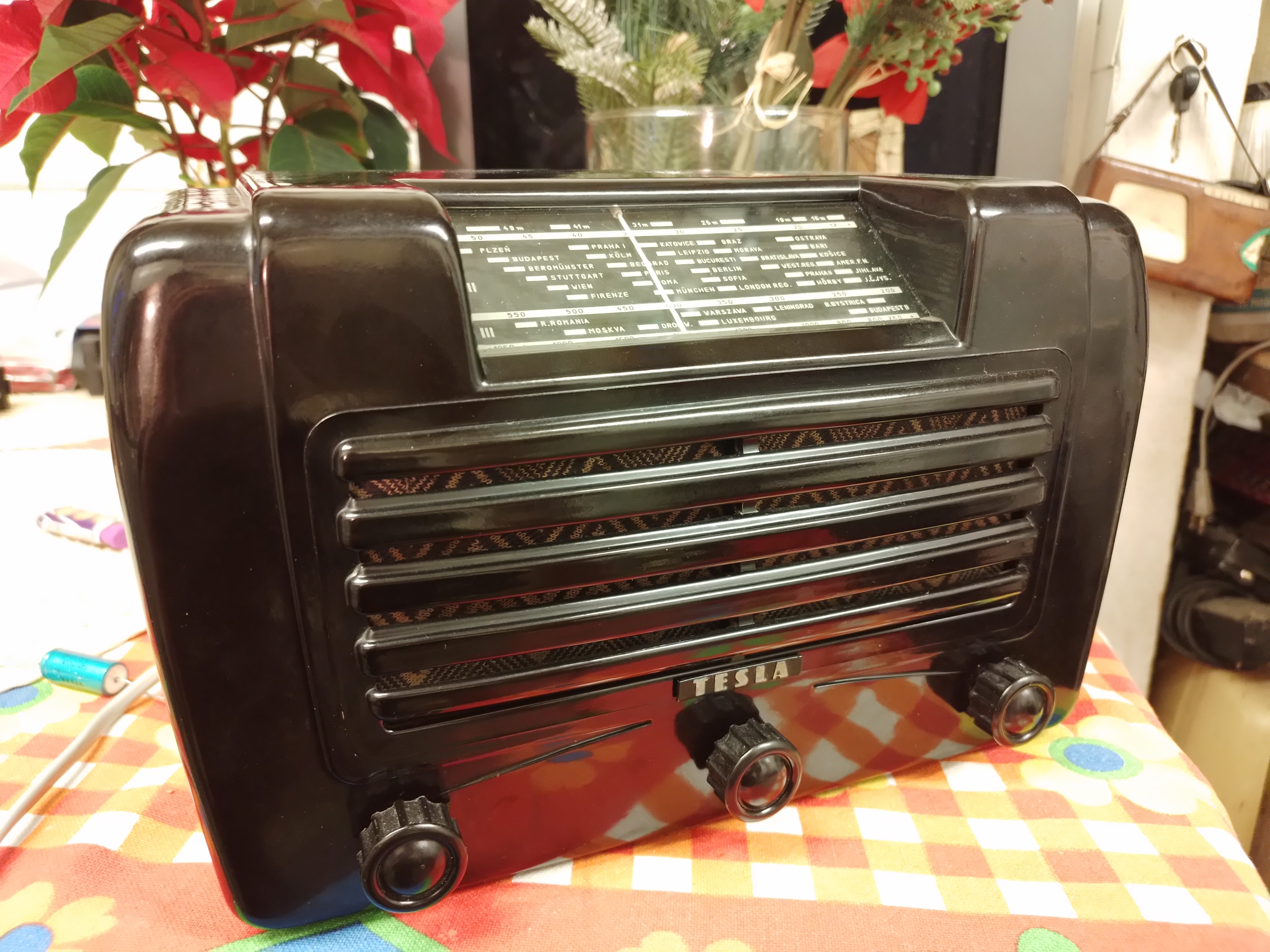

Můj exemplář Talismanu od Telegrafie byl vybaven knoflíky z obrázku už když jsem jej získal. Mají v sobě klasické zašpičatělé červíky M4. V osičce přepinače rozsahů je navíc zavrtán patřičný důlek, zjevně proto, aby byla zajištěna jeho správná posice. Nevím, jak vypadaly ony zmiňované původní knoflíky, neviděl jsem je, natož abych je někdy měl v ruce.
Potenciometr hlasitosti s klasickým koncovým vypinačem je téměř jistě původní od firmy Dralowid, na jeho upevňovací matce ani na jejím okolí nejsou viditelné stopy montáže/demontáže a pájené spoje se též jeví být originálními. Nerozporuji samozřejmě, že by některé přijimače mohly být z výroby vybaveny potenciometry s tahem ovládaným vypinačem; v době jejich výroby mohla být používaná součástková základna více než rozmanitá.

Můj přístroj má jistě originální knoflíčky, protože nemá díry v osičkách. Pochází z Tesly Pardubice, má výrobní číslo 41879 a vypínač má otočný, ne tahový jako Telegrafie.
Vratislave, pěkná práce se skříňkou, ale pochybuji že knoflíky na Telegrafii jsou originál. Ta Tesla na fotkách zase vypadá jako 305u s nepůvodní skříňkou. 305u má znak lisovaný a ne kovový. Tesla Talisman má zas hranaté cívky ve stylu Telegrafie

K talismanským knoflíkům.
Knoflíky, co jsou na těch mých vyfocených Talismanech, jsou německého vzoru; tytéž se hojně používaly na druhoválečných přístrojích (měl je například přijimač WR1-P/T). V Telegrafii se ve válečné době vyrábělo více rozličných radiotechnických zařízení a tyto předmětné knoflíky tak mohly mít právě tento původ.
U Talismanů je otázkou indikace aktuálně navoleného vlnového rozsahu. Bílé knoflíky pozdějších Talismanů na sobě měly barevně odlišnou tečku (důlek) a na stupnici bylo vyznačení její požadované posice pro jednotlivé rozsahy. Talismany odvozené od vzoru Telegrafie musely mít pro identifikaci navoleného rozsahu značky umístěné na knoflíku přepinače (I-II-III).
Pokud jde o nedotčenou tovární originalitu mých přístrojů, nikdy mi o ní zas tak hluboce nešlo. On každý jeden z nich má svou známou či neznámou historii, která se vtiskla do jeho duše. Sbírku své veteše nepovažuji za investiční poklad, ale spíš za soubor historických artefaktů, kde každý jeden z nich má svůj jedinečný příběh. Ale to by bylo na úplně jinou diskusi.
Tož tak asi. :D

Ještě k původu knoflíků Talismanů.
Příkladem zde může být:
https://www.kriegsfunker.com/radios/wr1-t.php
Zde mají tyto knoflíky v detailu vyfocené. Při troše snahy je možno nalézt tento typ knoflíků u více přístrojů této doby. Je tak téměř jisté, že konstruktéři i výrobci poválečné doby mohli nejen těžit ze zbytků válečné produkce, ale i nadále tyto knoflíky lisovat pro potřeby nových výrobků.
Alespoň tak to vidím

Vratislav-OK1ZAF píše: 10.12. 2024, 23:25 Ještě k původu knoflíků Talismanů.
V Pardubicích se za války vyráběli části vojenských radiostanic, takže volba knoflíků na pozdější talismany Tesla z Pardubic jako má třeba Blaupunkt WR1-T může být z nouze cnost, kdy ty knoflíky mohli zbýt ve velkém na skladě.

Ty knoflíky se dělaly ještě dlouho po válce, i verze s gravírovanými rozsahy (I,II,III jak píše Vráťa) a třeba I,II pro exportní 304U.
