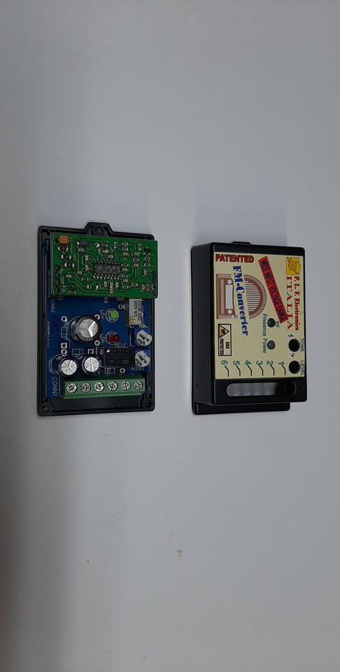

Namísto blbostí nám sem dej fotky otevřeného modulu ať víme s jakým řešením problému se potýkáme. Ukaž, že nejsi překupník, ale solidní sběratel !
Prostudoval jsem si německé zapojení a došel jsem k závěru, že je využitý princip kdy se oscilátorové napětí mění, tedy snižuje se zvyšujícím se kmitočtem. Toto usměrněné napětí je pak použito ke změně kapacity varikapu v jednoduchém lehce upraveném čínském tuneru. Rozsah ladícího napětí lze regulovat trimry. Tohoto principu se dá použít i v normálním AM superhetu bez pomocného "ladícího oscilátoru" prostě jen napětí místního oscilátoru usměrnit a trimry upravit jeho rozsah. Je jedno na jakém to bude rozsahu. Ale nejvíc se Uosc. mění na KV.
Další věc je nakolik bude negativně ovlivňovat tak jednoduchý tuner samotný AM oscilátor.
Potom dále se mi líbí nápad https://www.next.gr/meter-counter/Frequ ... 12726.html který by šel také po úpravě hodnot použít jako skutečně jednoduchý převodník f/U.
