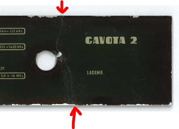

Záchrana sa podarila. Po elektrickej stránke bolo nutné vymeniť usmerňovač, zvitky, elektrolyty, dva odpory a zraziť napätia. Ďaľej sa mi podarilo zlepiť rozbitú stupnicu, nalepiť nový poťah, vyrobiť tienidlo, vyrobiť ukazovateľ a zohnať knoflíky. Musím spomenúť, že všetko išlo na počudovanie v celku dobre, bez žiadnych porúch a napätia boli v tolerancií podľa schémy. Najviac ma potrápila skrinka, tej chémie na povrchovú úpravu dreva mi zostalo tuším ešte na zopár ďaľších projektov. ;)

Nádhera. Lepší než nové. Dovedu si živě představit ty bolavé prsty od šmirglu ... :) . Jak a čím jsi prosím tě lepil tu stupnici ? Já se o to pokoušel dvakrát, ale nikdy to nebylo moc ke koukání - index lomu lepidla se značně lišil od indexu lomu skla a tak to lepení bylo dost vidět .

Milan155 stupnicu som lepil pomocou pattex extreme (má číru gélovú konzistenciu a po zaschnutí pôsobí ako tvrdá guma). Na rovnej podložke som pritlačil prasknuté časti k sebe, zaťažil rovnou doskou a zvyšok lepidla bolo treba odstrániť žiletkou. Mal som štastie, že lom bol v čiernej časti stupnice pri knoflíku ladenia, takže po natretí čiernou farbou zo zadnej strany sa lom stal viac "neviditeľný".

Prasklina
Prasklina
Po zatreti farbou zo zadnej strany (zla kvalita fotky)

V Radioamatéru někde z let 1941 nebo 1942 jsem se dočetl, že skleněná stupnice radiopřijímače jde slepit česnekem a že to prý docela drží. Přiznám se, nikdy jsem to ale nezkusil.
