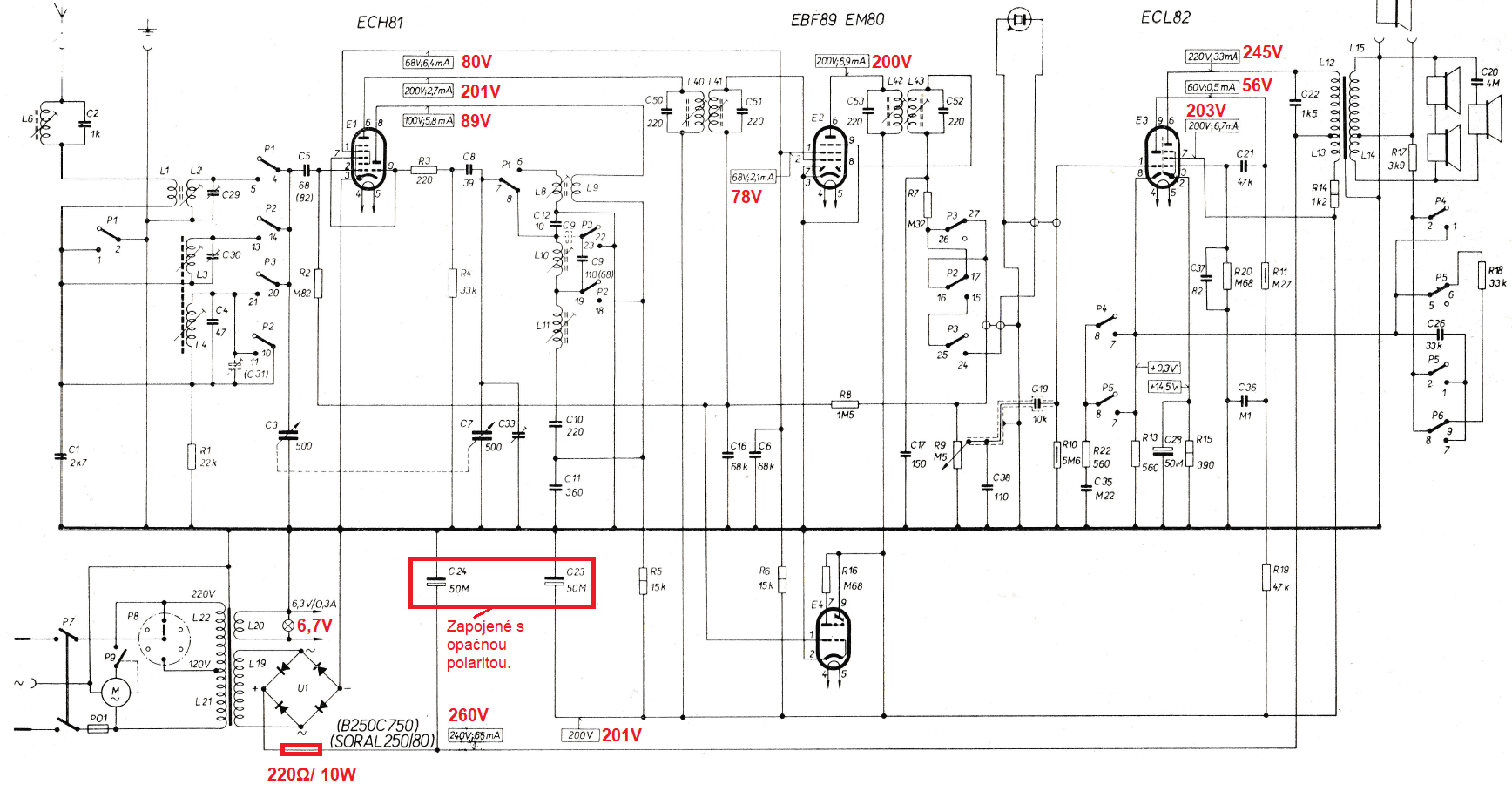

Nahodil som tam trafo z Aidy. Už sa nehreje. Má však výstup na sekundári cca o 20V vyšší ako originál z Liberty, tak som zaradil za usmerňovač odpor 220 Ohm/10W (náhodou som taký odpor mal). Rádio hralo a pomeral som nejaké napätia, ktoré som zaznačil do schémy nižšie. Pri tomto meraní som si však uvedomil jednu veľkú chybu a to takú, že do puzdra filtračného kondenzátora som dal síce nové elektrolyty, ale tak nejak ma ťahalo pripojiť mínusy na puzdro. V schéme je to opačne. Toto opravím ako prvé.
Napriek tomu vyšli merania nasledovne. Ďakujem vopred za rady ako upraviť dané napätia. Asi to bude hra s rezistormi:

Minusy elytů máš dobře - na zem. Ostatně jinak by ti již při provozu bouchly. Co se týče napětí , nechal bych to tak, až na to, že je potřeba změřit proud koncovou pentodou, tj. napětí na odporu v její katodě. Má být cca
14,5V , bude-li o více než cca 10% větší , zvětši ten odpor. Ale možná už je pentoda trochu slabší a bude to
akorát.

No mínusy elitu musí být na pouzdru, tedy na kostře. Pokud bys je přepóloval, tak budou topit a patrně i explodovat. Ještě změř napětí na katodě koncový elektronky.
P.S. koukám, že jsem napsal to samý co Milan. No mazat to nebudu.

Neviem, prečo som prepadol panike s tými elytmi. Najbližšie vyskúšam zmerať to napätie na pentóde. Žhaviace napätie 6,7V je treba zraziť na 6,3V? Ďakujem :thumbsup:
