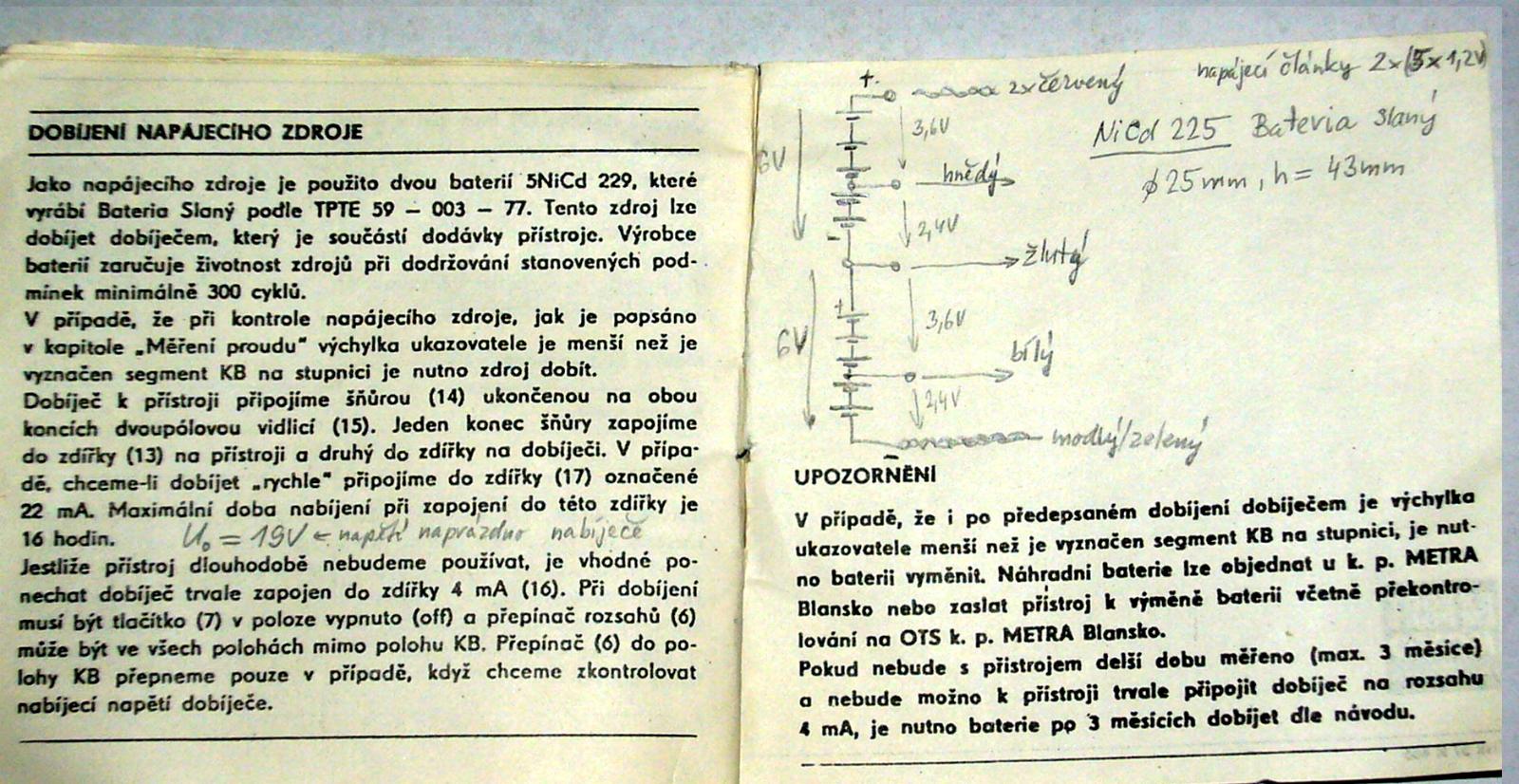

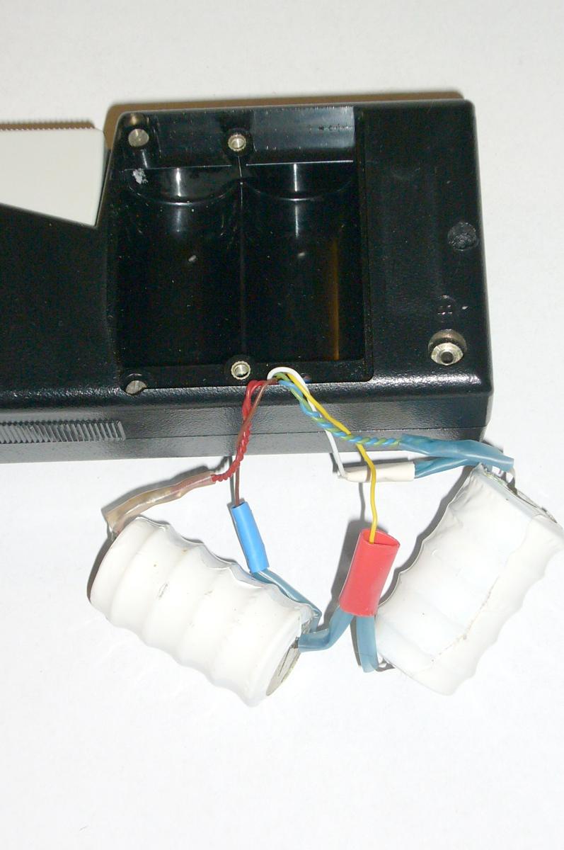

Dobrý den,
nemá někdo schema od měřícího přístroje PK150?
Případně alespoň zapojení baterie?
Rád bych ho zprovoznil.
Původní baterie skončila v niklokadmiovém nebi a schema zapojení baterií, které zanechal minulý uživatel mi moc nesedí.
Díky
(98.93 KiB) Zatím ještě nestaženo
(108.01 KiB) Zatím ještě nestaženo

já našel jen toto
fitor
Příspěvky: 65
Re: Metra PK150
Příspěvek od fitor » 21.07. 2025, 07:32
Perfektní, děkuji moc.
Na těch obrázcích co mám já jsou zjevně špatně nakresleny odbočky.
Tady to dává smysl.
