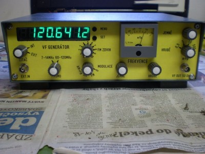

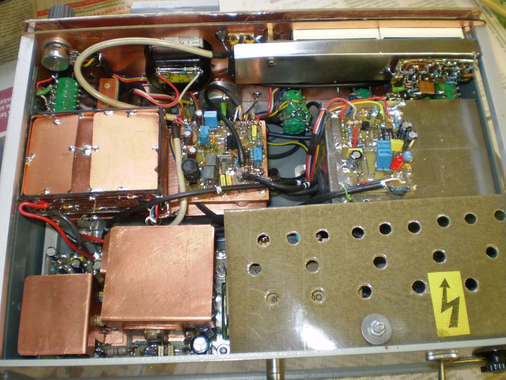

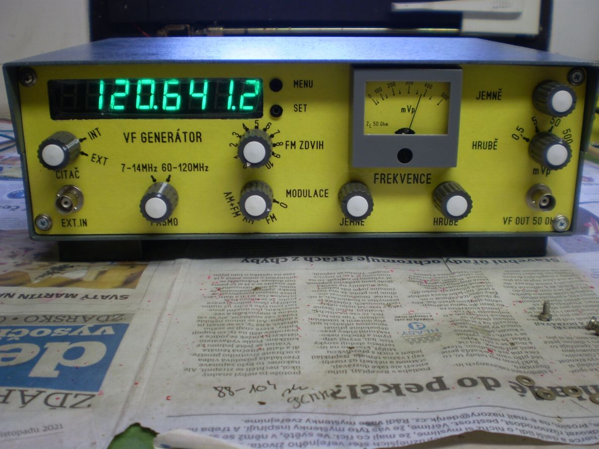

Tak s velkým zpožděním a přestávkami v důsledku covidu v rodině jsem doplnil svoje vybavení o vf.generátor
pro opravy a ladění fm částí rádií , popř. použitelný i jako čítač do cca 150 MHz . Hodně mě to potrápilo , řadu
věcí jsem vymýšlel, zkoušel a bastlil, přičemž bastlení na třeba 100 Mhz bez kloudné desky atd. je v podstatě
nemožné a tak se to vše prodlužuje . Určitě se dá koupit něco lepšího, ale pro mě jako kdysi vývojáře v Tesle to byla výzva. Zbývá ještě dát do kupy dokumentaci, abych to také event. dokázal opravit :) .
