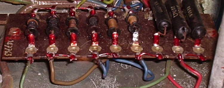

Dostal sa mi do ruk pristroj BM215a, jemne skorodovany a po obhliadke som zistil upalene vsetky bocniky a je preruseny aj MP METRA DHR5 200 mikroamper...
Tak by som poprosil ak niekto vie hodnoty tych drotom navijanych odporov poprosil by som o ich hodnoty, su nafotene

Este mam jeden problem, v materiale od p.Ing.Tomka sa spomina ze pristroj je navrhnuty aby meral spickovu hodnotu, tomu rozumiem, ale mam problem stotoznit sa s dimenzovanim kondenzatora na katode 6Z31 z hladiska napatoveho a je to krabicovy kondenzator 1M/160V teda irituje ma tych 160V.....Nevyzera na nabastleny ale jeden nikdy nevie.....
A tak isto by bodli hodnoty napati na odbockach transformatora z ktorych sa ziskava Ua a Ug2.
Znalci poprosim o Vas nazor...

Elektronka se měří střídavým prodem, který si sama usměrňuje (pěkná divočina). Když si pořádně přečteš to povídání, Ing. Tomek to tam jasně píše a odůvodňuje. Usměrňovačka 6Z31 slouží jen pro výrobu stejnosměrného napětí pro první mřížku. Krabicový kond bývá vadný jen zřídka, to max. napětí 160 V je postačující.
Anodová napětí přepínatelná v šesti stupních jsou uvedena hned v úvodu.
Pokud přístroj uvedeš do chodu, tak počítej s tím, že naměřené hodnoty jsou pouze orientační. Přístroj pozná hrubé vady, jako přerušené žhavení, mezielektrodové zkraty, slabé vakuum apod. Nepozná však např. mřížkovou emisi, takže zkoušet na něm takovou PCL805, když utíkal obraz, vůbec nemělo smysl. Také v případě nízké emise katody, kdy ručka měřáku se sotva vychýlila, se stávalo, že elektronka ještě dlouhou dobu byla schopná funkce. Tím mám na mysli hlavně zesilovací elektronky ve starých přijímačích, nikoliv koncové nebo v impulsních obvodech televizorů. Nečekej tedy od něj zázraky.
Jak se na některém jiném místě správně píše, nejedná se o měřič, ale zkoušeč elektronek :cry: .

Jirko vdaka, tak to uz potom dava vacsi zmysel ale nejako som to prehliadol, takze idem na skorodovane-prerusene bocniky
a potom skusim nejako skompilovat meraci system...
este pomalicky sa skusim zahryznut do schemy pre uplne pochopenie
chce to pomaly citat a premyslat
jasne ze je to len skusac ale ked bude funkcny tak potesi..
