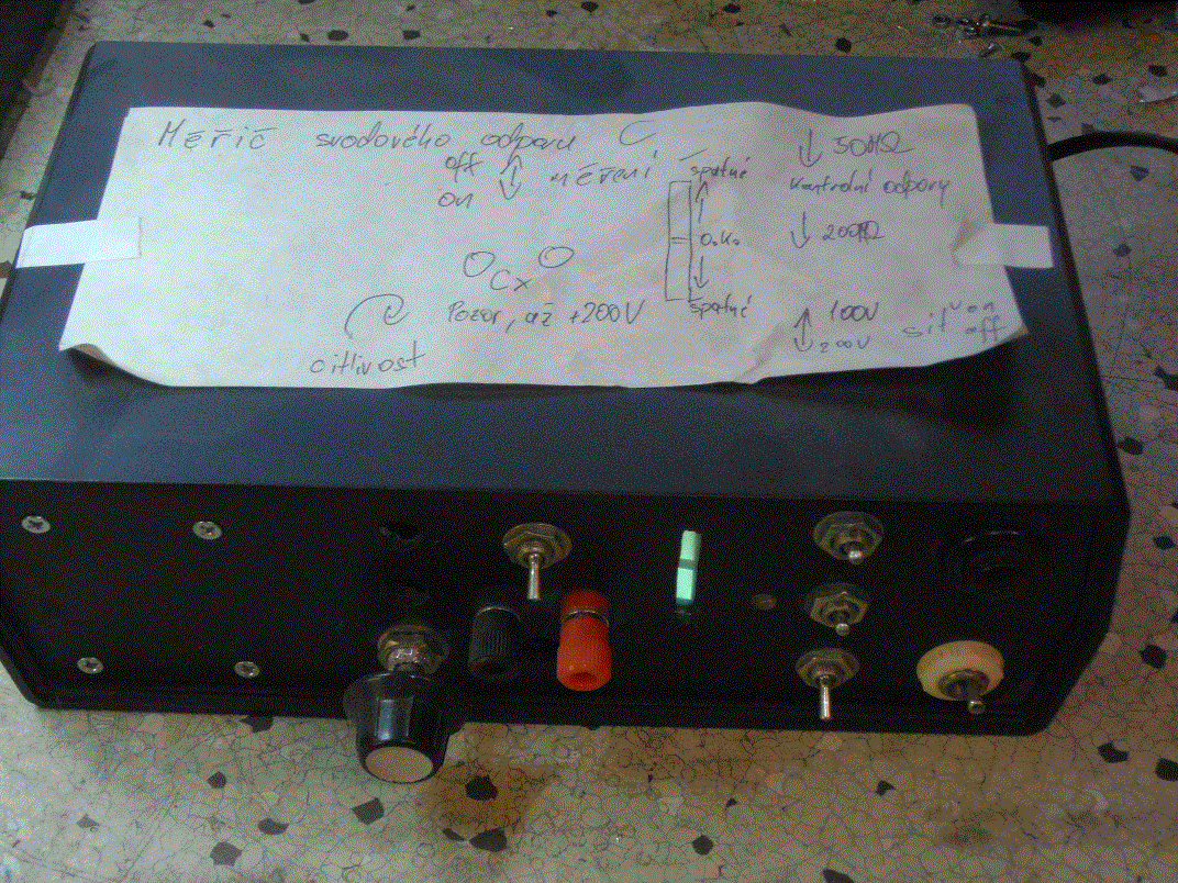

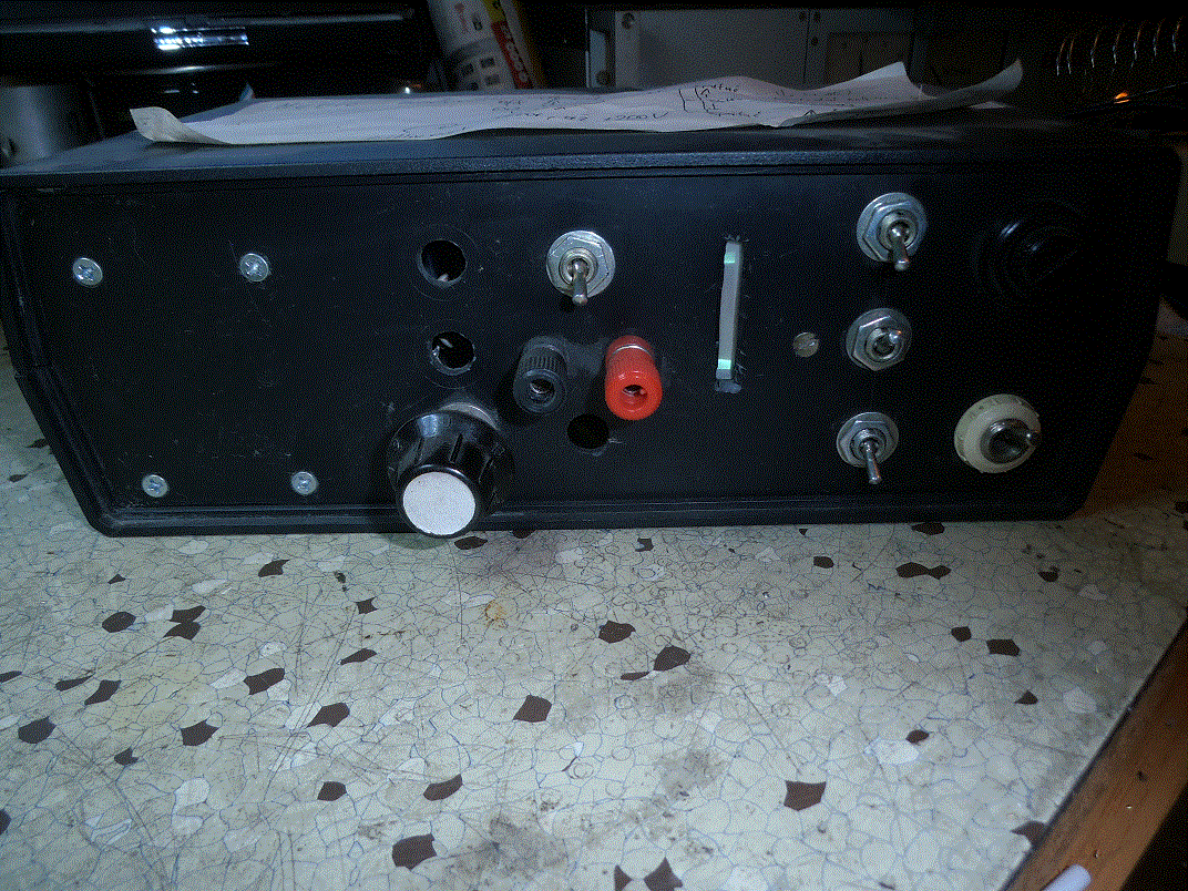

keszeg
Příspěvky: 51
Re: Zkoušeč svodu kondenzátorů
Příspěvek od keszeg » 17.06. 2016, 20:28
Zdravím,
na základě článku v starším díle Radiojournalu jsem taky vyrobil svůj měřák na svody kondenzátorů. Má to přepínání zkušebního napětí 100/200V i vypínač tohoto napětí, kromě toho jsem doplnil o kontrolními rezistory 50M/200M, tím pádem i možnosti nastavení citlivosti na maximální výchylku, což je vidět i na obrázcích, když přepínač 50M je zapnut.
Zatím mi spolehlivě ukazál nepoužitelné kondíky.
