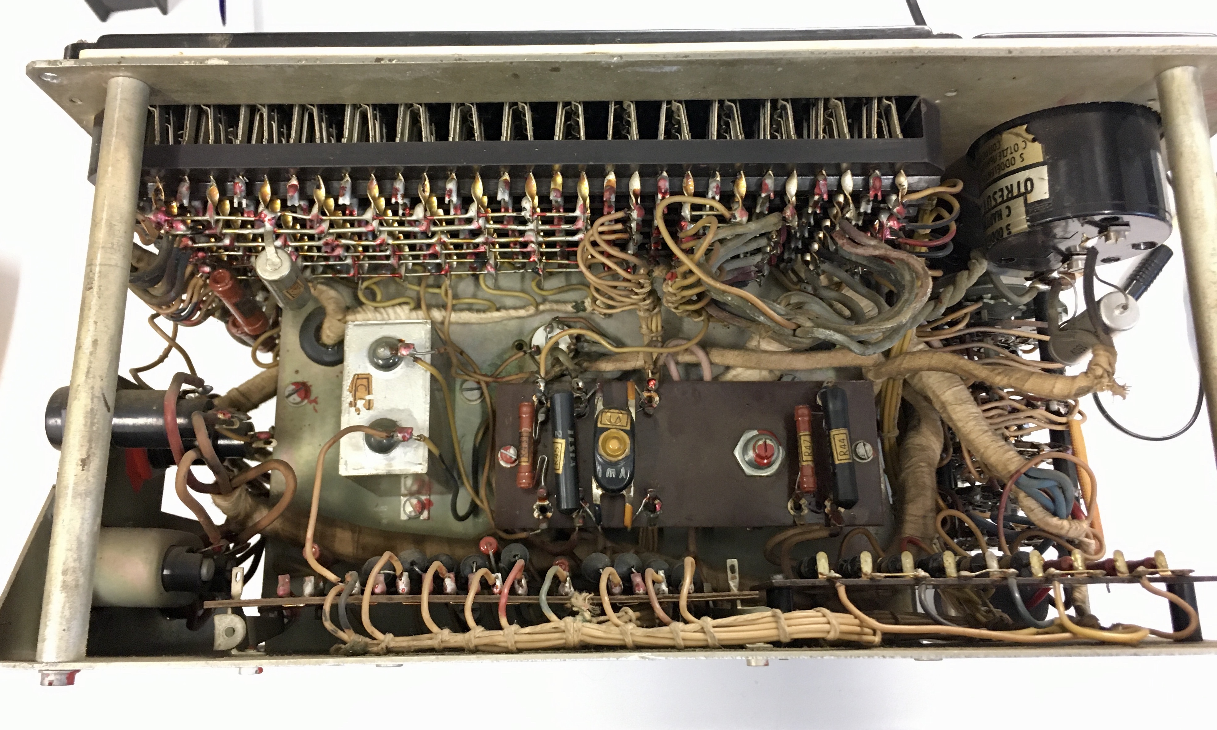

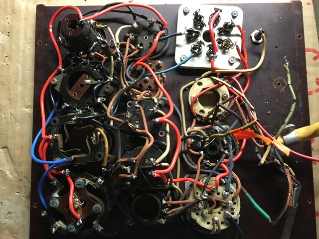

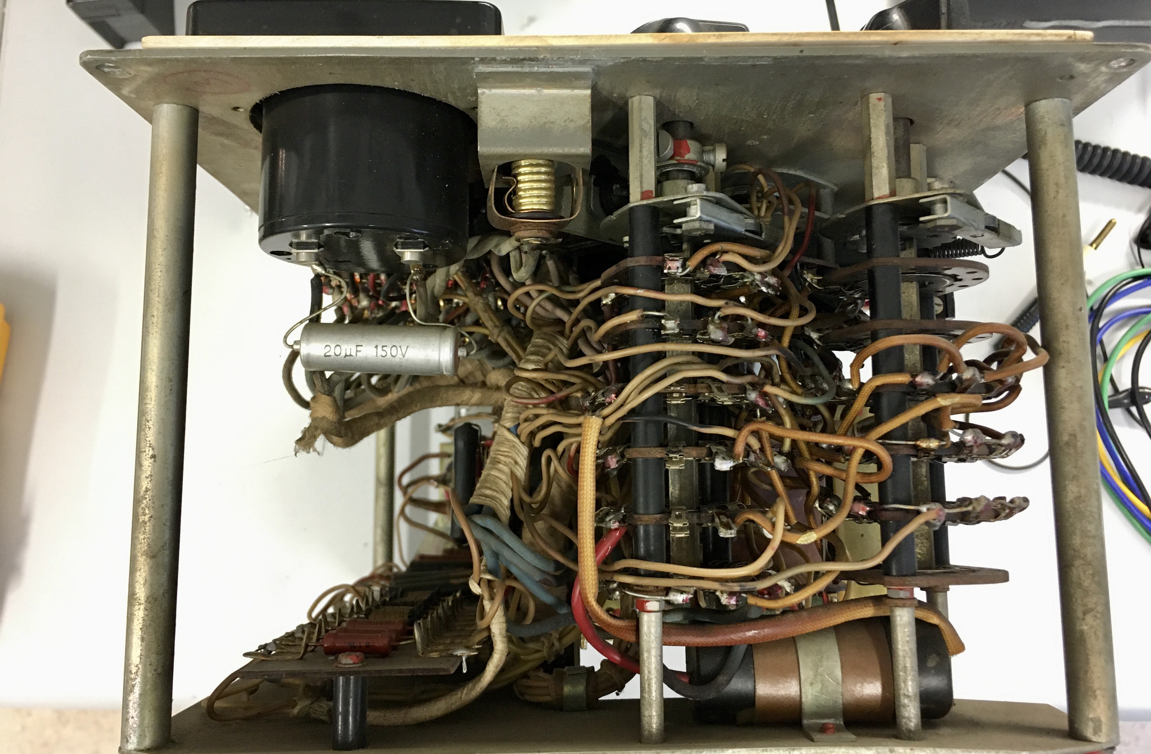

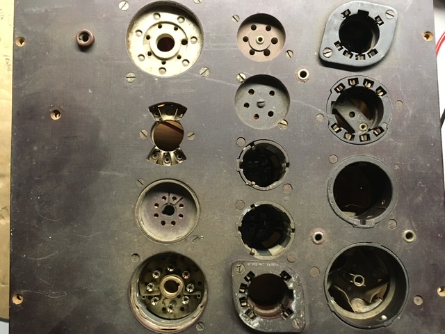

Ahoj,
dostal se mi na opravu BM215A a než ho začnu pitvat, rád bych se zeptal, jestli je má úvaha správná, na fázový přívod jsem do série připojil 60W žárovku jako termistor, abych viděl případný zkrat, po zapnutí přístroje žárovka nesvítí na plný výkon, ale žhne, funkce žhavení - žhaví, po připojení a nastavení karty pro EF80, funkce zkrat je také funkční, při přepnutí do polohy vakuum se žárovka na fázovém vstupu rozsvítí naplno a po chvilce praskne 0,2A pojistka anodového napětí, je tedy má úvaha správná, že je na vstupu špatný kondenzátor, je to ten C3 co je přišroubován na boku ? díky za případné info , přikládám fota přístroje pro případné fandy

No hloubat nad tim konkretnim kondem neni celkem nic moc k premejsleni.
Odpojit a na zkousku jiny nebo rovnou tester na svod ci ten proud pri provoznim napeti kondu merit.

Pokud chceš BM používat v pohodě, ohmicky proměř všechny vrstvové i vinuté odpory, vyměň bez dalšího špekulování všechny kondensátory jak svitkové, tak elektrolytické. Zkontroluj kondici usměrňovačky. Další chyba může být v trafu - pokud dáš kolíky omylem do jedné řady(pokud není přímo toto vyznačeno na kartě) tak ho zkratuješ. Může mít mezizávitový zkrat. Zkontrolovat dráty, zda není zpuchřelá izolace. Zkontrolovat stav kuproxového usměrňovače. Teprve potom bádat, když něco nebude fungovat.
Dále je dobré zkontrolovat stav patic, očistit a nakonzervovat pera. Zkontrolovat kontaktní pole a stav kolíků - očisti. Rovněž zkontrolovat stav přepínače. Tohle všechno jsem udělal, když jsem si donesl tu svou BM, aniž bych ji zapl do sítě. BM lze využívat i jako V-metr a má i další funkce - jsou na to speciální karty - nepoužívám ji v tomto režimu, ale lze to použít pro diagnostiku. Po těchto zásazích šlapala ihned po zapnutí a šlape dodnes! Není to sice úplně košer z pohledu restaurování, ale pro další používání je to nezbytné - BM musí být spolehlivá, výsledky testování používáš k diagnostice poruch opravovaných přístrojů.

Díky za info, taky to tak vidím na uplný repas, povedlo se mi k tomu sehnat patice na vysílací lampy, a tam jsou dráty uplně rozpadlé, hurá do práce, díky za podporu,hezký den
