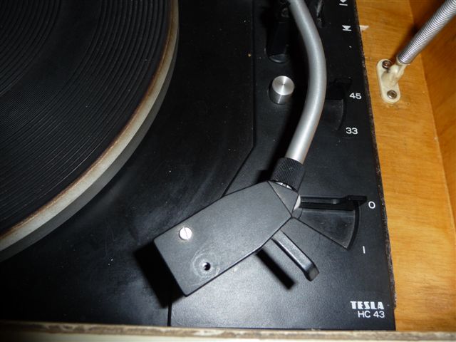

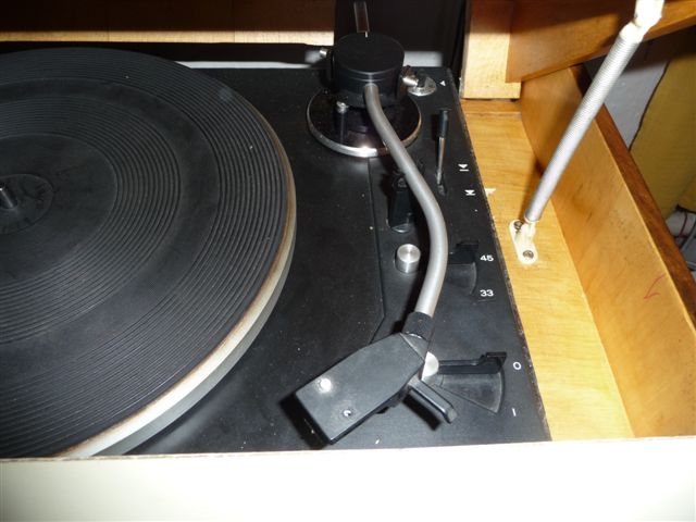

Zdravím, tak zase to gramo.Nějak se roztrhl pytel s nima.Ale toto je zvláštní.Do opravy ho přinesli se spáleným trafem,s tím, že gramo hraje.Trafo jsem vyměnil za chvíli,radio maká ale pak jsem vykulil oči na přenosku.No, nakonec jsem tam dal starou desku na kraťoučkou zkoušku.Hrálo.Ale podle mne je to smotané ze dvou různých kusů.HC43 má přeci přenosku "v ose" ramínka, tato je vybočená stejná jako u třeba NZC150.A je to typ VK4204.Podle mne to někdo celé nějak přebastlil tak, že vyndal původní konec a dal tam tento.To původní gramo bylo dle schema na stejný typ (VK..) ,to HC43 má (rovnou!)VM.. ,proto asi tak.Ale co ty gramodesky?Prosím zkušené o radu, jinak to nechci vracet, abych nebyl já za toho b....

Použití toho headshellu je zvěrstvo !!!
Viz můj předešlý příspěvek. Ale zase tenhle by se hodil na gramec kde ste chtěl použít ten od Konráda.

Je to tak, takovým způsobem řeší problém nějaký laik, anebo odborník lajdák.
