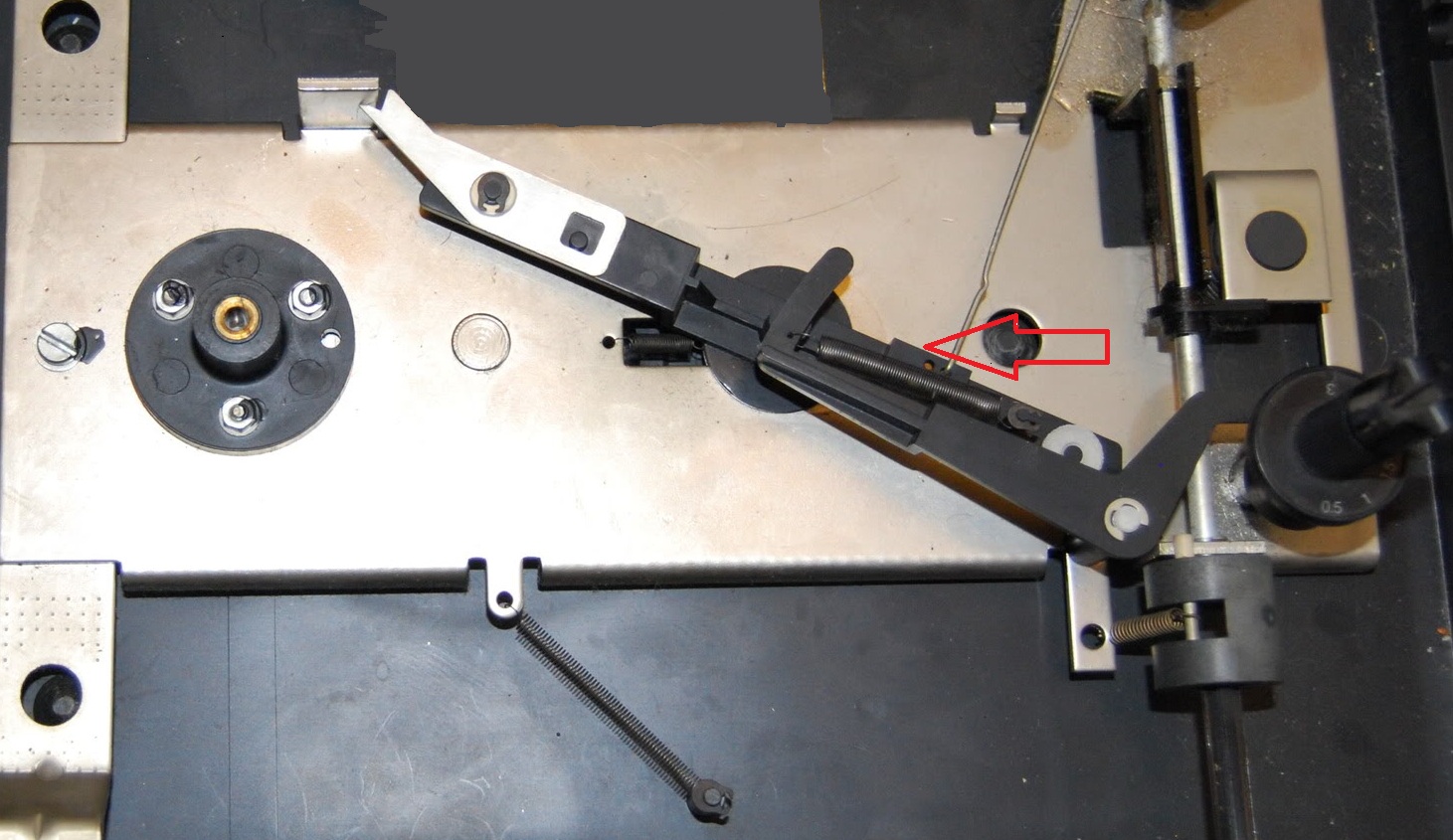

- chtěl bych poprosit, jestli někdo neví jak odstranit tenhle problém: při dohrání desky se mi gramec automaticky nezastaví a raménko se nezvedne - talíř se stále točí. Dá se to nějak seřídit?

Tento stejný problém jsem řešil taky. U mě byl problém s vytahaným pérkem u vypínacího raménka, po výměně to stejně moc nefungovalo tak jsem udělal elektronické vypínání. Jinak zkuste kontaktovat Zdeňka Zatloukala http://www.gramofony.wz.cz/kontakt.html
