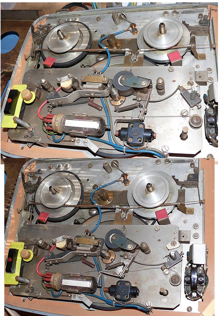

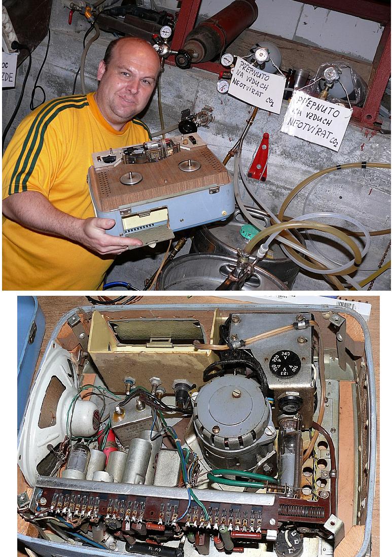

Dostal se ke mě magnetofon vycházející z magnetofonu SONET B3.

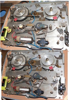

Tento magnetofon vypadá jako B3, základna je z B3, elektronika taky, ale někdo udělal celou novou desku na mechaniku dráhy pásku. Základna mechaniky páskové dráhy není předělaná z běžného magnetofonu to by tam zbyli nějaké otvory.
Unašeče jasou taky jiné. přístroj nemá výrobní štítek či jakýkoli jiný popis.
Dovedu pochopit že si někdo provedl úpravu která ve své době přinesla vyžší užitnou hodnotu přístroje. Ať to bylo třeba velmi časté přidělání pětikolíku. Nebo třeba záměna hlav u půlstopého (u sonet DUO) za hlavy čtvrtstopé z Sonetu B3 či některého z magnetofonů řady B4 kde ta pracnost nebyla zase až tak veliká, a majitel se potom mohl radovat z možnosti kompatibility nahrávky s novějšími magnetofony. Pokud by to bylo předělání nějaké části co mšla velkou poruchovost tak bych to taky bral, zde ale postrádám jakýkoli důvod této úpravy.
Pokládám si otázku proč a k jakému účelu byl tento magnetofon takto upravem ? K jakému účelu takto sloužil.
