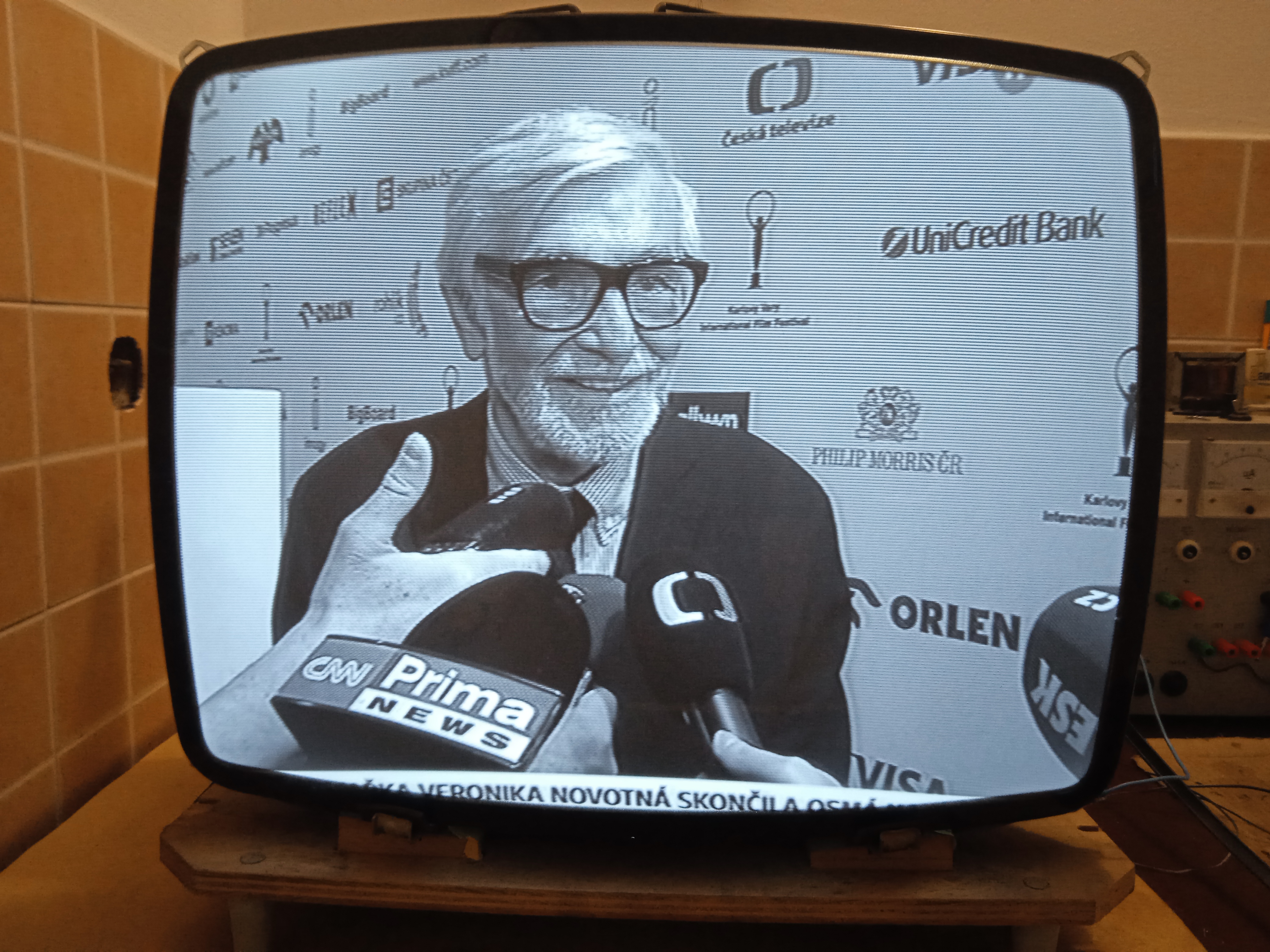

Mám tu televizi s touto obrazovkou a pozoruji u ní následující jev:
Obrazovka je horší, svělé polochy se slévají. Když dám jas naplno, nebo je velmi světlý záběr, obraz jde téměř do negatovna, ale během vteřiny se obrazovka rozzáří a obraz je najednou kontrastní, jasný, kdyby nebyl trochu rozostřený, řekl bych, že je obrazovka jako nová. Když však jas stáhnu, nebo následuje tmavý záběr, obraz se během několika vteřin zase "stáhne" zase do toho horšího stavu, a to i když to v tom plném jasu nechám několik minut. Rozměry se přitom nemění. Kdysi dávno jsem podobný jev (ale v menším rozsahu) pozoroval u několika ruských barevných obrazovek.
Co tento jev způsobuje a je nějak snadno odstranitelný?
Příspěvky: 342
Re: měnící se emisní schopnost 612QQ44
Příspěvek od Jardak » 28.04. 2024, 18:54
Někde je něco přerušeno, tipl bych si k přívodu ke katodě a jak zvedneš proud obrazovky, tak se přerušené místo spojí (obloukem?). Pokud je to uvnitř obrazovky, tak ta je patrně na vyhození. Ale 612QQ44 jde nahradit A61-120W a ty se mi včera povedlo koupit tři kusy nový, nepoužitý. A k tomu ještě jednu novou 430QP44. Pán ještě čtyři kusy měl, nevím jestli už byly zamluvený...

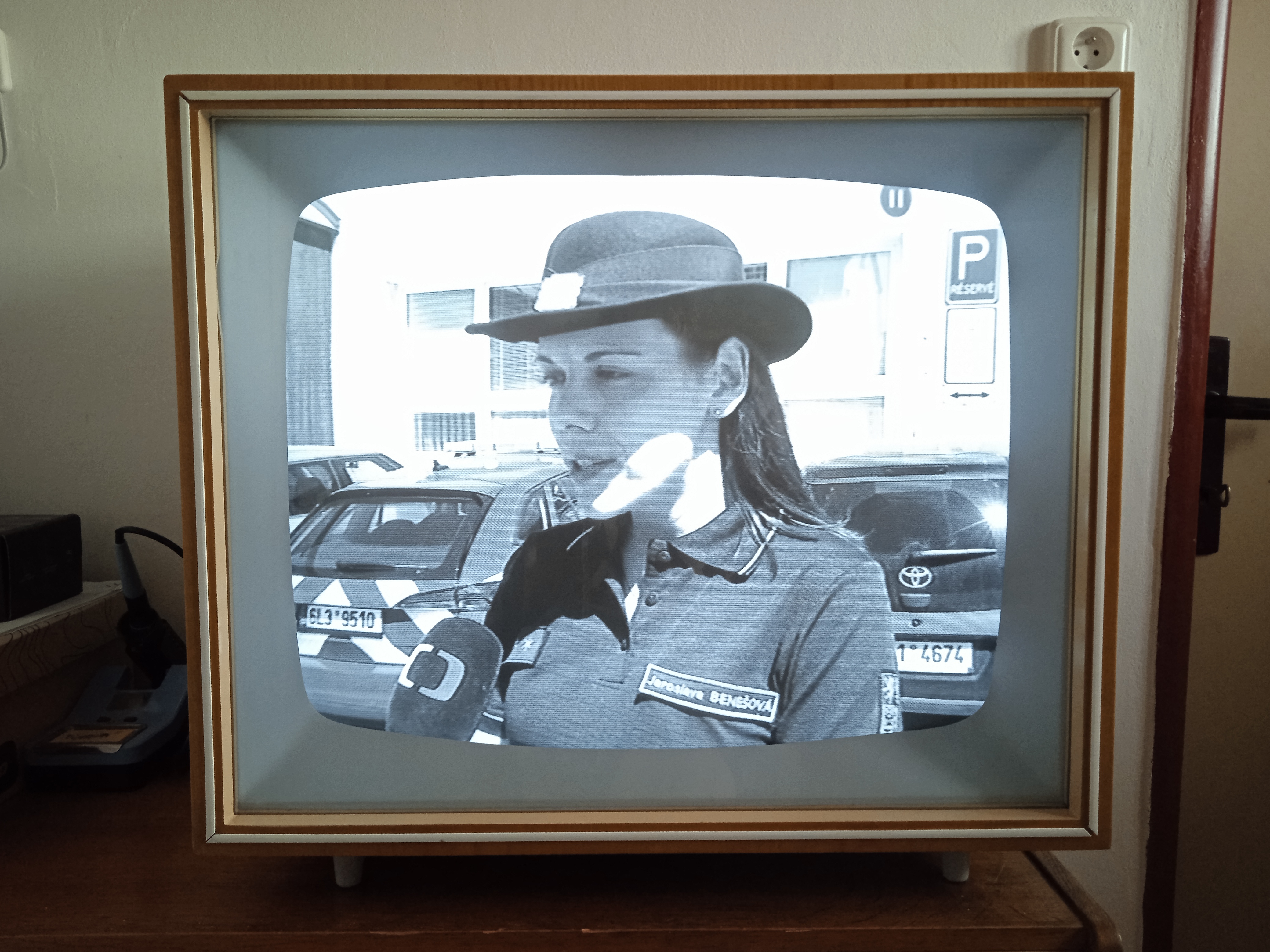

Jardo, zajímalo by mě, jak jsi vyřešil masku obrazovky A61-120W. Kdysi byly v Eltosu běžně k dostání maskovací rámečky pro obrazovky 50 a 61 cm, i samotné obrazovky tzv. 2.jakosti, tak jsem tento sport taky provozoval, ovšem výhradně u televizorů s obrazovkami o úhlopříčce 47 a 59 cm, na Mimosu s ochranným sklem bych si netroufl. Spolu s tím jsem zabastlil UHF díl z maďarského voliče Combi. Zákazníkovi se moc líbilo, že má "nový televizor s 2. programem". Na chatu nebo na chalupu to bylo dobré.
Dnes se divím, že se dosud neozval žádný rigidní sběratel, že to je prznění historické techniky.
Příspěvky: 342
Příspěvek od Jardak » 30.04. 2024, 18:38
Masku obrazovky jsem vyřešil velice jednoduše - použil jsem ji z Orchidei. Padla to tam s minimem úprav. Jen ty příčníky v rozích skříně bylo potřeba přizpůsobit hranatější obrazovce. Upevňovací pás je též z Orchidei, jen stahovací šroub jsem musel použít delší. Ochranné sklo zůstalo kvůli vzhledu zachováno. Do Orchideí by ta obrazovka šla dát prakticky bez úprav.
