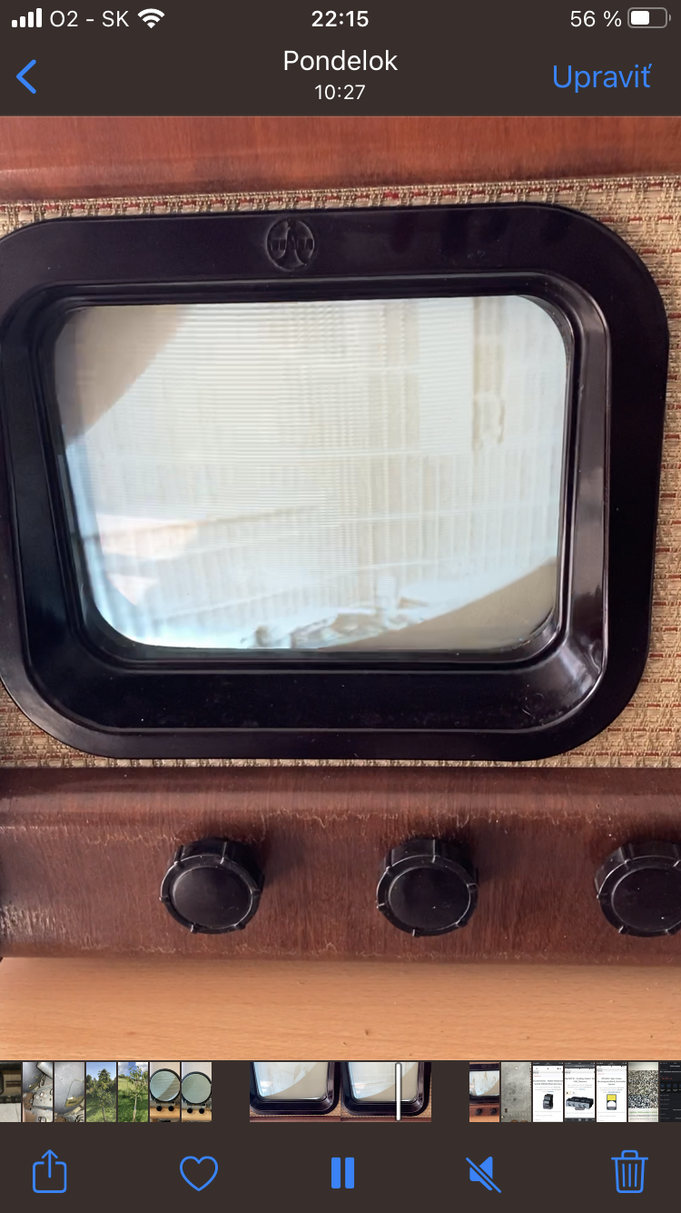

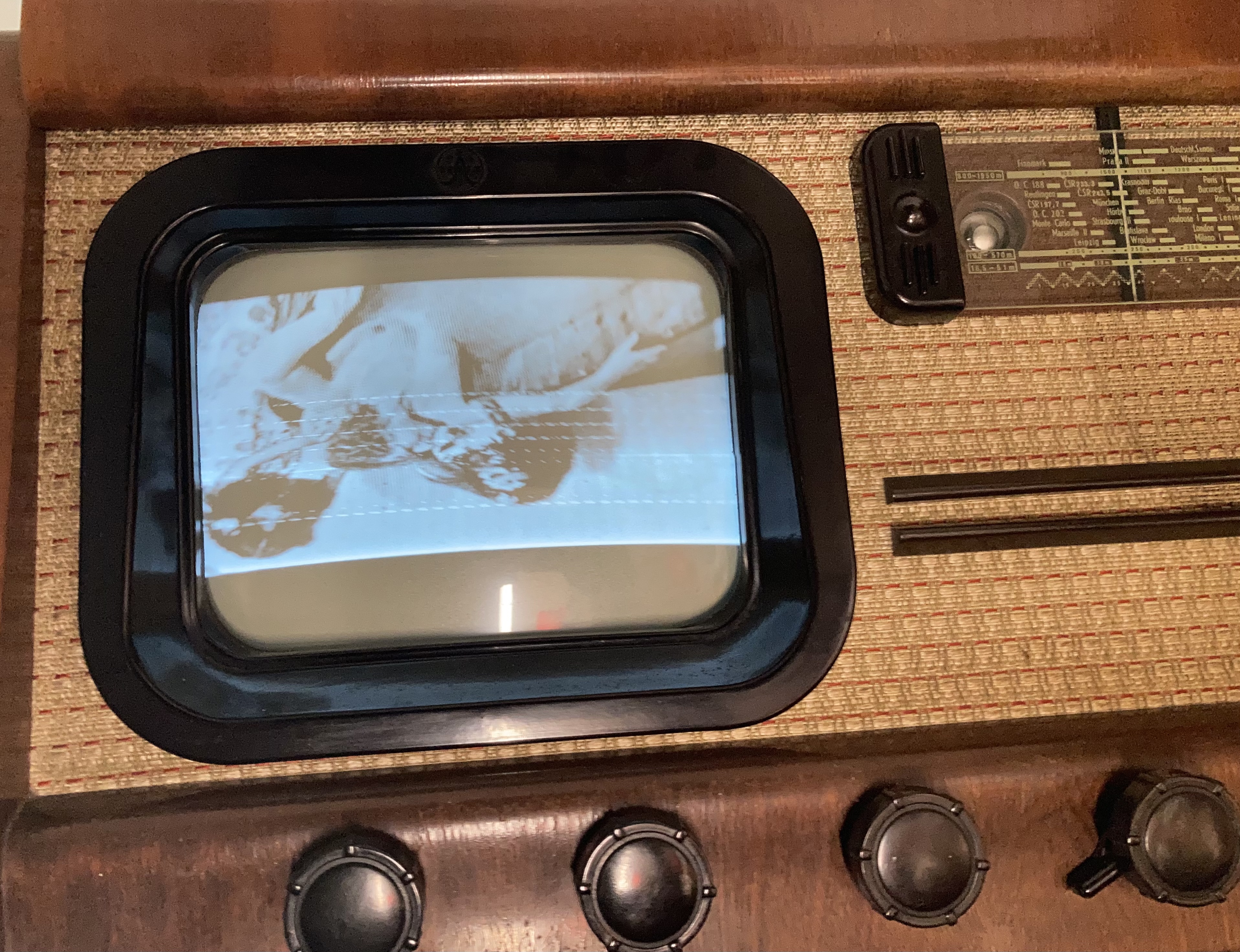

Zadovážil som si 4002 , po výmene kondenzátorov som bez problémov oživil radio, nasledovala telka. VN nabehlo ,brum z rozkladov tiež ale obrazovka mala malú emisiu. Zohnal som vrak, prehodil obrazovku foto1 , obraz v hornej časti pretiahnutý v spodnej preložený . Nasledovala výmena elektroniek, kontrola napätí až som si po asi 6 zapnutí všimol že obraz je hore nohami. Vrátil som elektrónky naspäť ale obraz je otočený . Už má nič nenapadá .
Foto 1
Foto 2

Pokud je obraz vzhůru nohama, tak stačí přepólovat přívody k snímkovým vychylovacím cívkám. Tzn. na snímkovým výstupním trafu co je vedle VN kobky prohodit vývody na sekundárním vinutí. Je to co je blíž k tobě při pohledu zezadu.
Prohnutí jde většinou odstranit správnou polohou iontový pasti.

Záhada pre mna je ako sa to stalo. Prehodím prívody a ozvem sa Ďakujem
