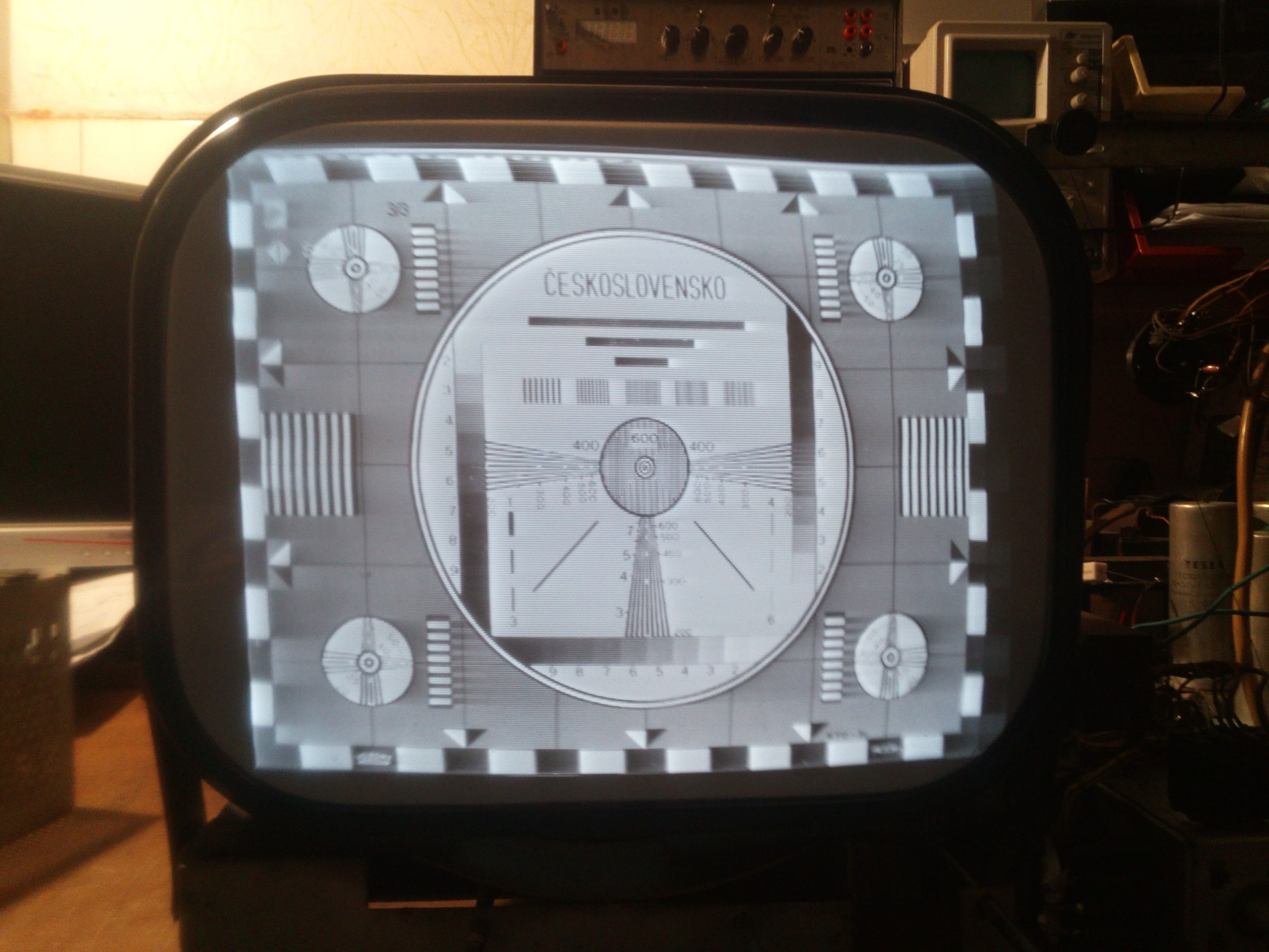

Dal sem tam i tu druhou 6L50 a je to uplně to stejný ale kdyby šel obraz vystředit do středu a nebyl až do kraju tak by to nebylo tak hrozny ale nejde dat pořadně doprostřed i když je zuženej.Muže to byt ještě něčim jinym? odpor R 90 byl puvodně spalene zvažuju už i to rozebrani ostřici civky protože naklánět už ju moc nemůžu ale nejsem steho navudu moc moudrej pišou odvrtat nyty a na kryt přinytovat páčku na posouvani ale kam se to ma posouvat kdyz je ten kryt na sroubech a jeste opřene o pružiny nebo je jeste neco uvnitr te ostřicí civky? Dival sem se ze maš jinej tym obrazovky než mam ja ty maš v jaké poloze potenciometr středěni když maš obraz uprostřed

Jo tak tak už tomu rozumím tak to není tak hrozná úprava ale je divny že je to tak mimo jako púvodně ta civka byla uplně šikmo a natlačena nafest na vychylovačkach

Tak cívka upravena už jde obraz vystředit od hrdla je takova mrzera ze tama prostrčim papir, prosimtě stiny ve vodorovnym směru způsobuje co neni to někde ze signalu? Zitra uz konecne bude modulator tak uvidime

Ty šmouhy způsobuje obrazový zesilovač. Může v něm být nějaká závada, ale je to částečně i trochu vlastnost. Zapojení není přece jenom tak propracovany. Může na to mít vliv i způsob pripojeni obrazového signálu na vstup zesilovače.
Pro dostatečně promodulovani (kontrast) větší obrazovky se doporučovala náhrada druhé elektronky obrazového zesilovače výkonnější elektronkou 6F36 se současným připojením anodovyho odporu R 30 na zdroj vyššího anodovyho napětí. Pak je dostatečná rezerva v regulaci kontrastu.

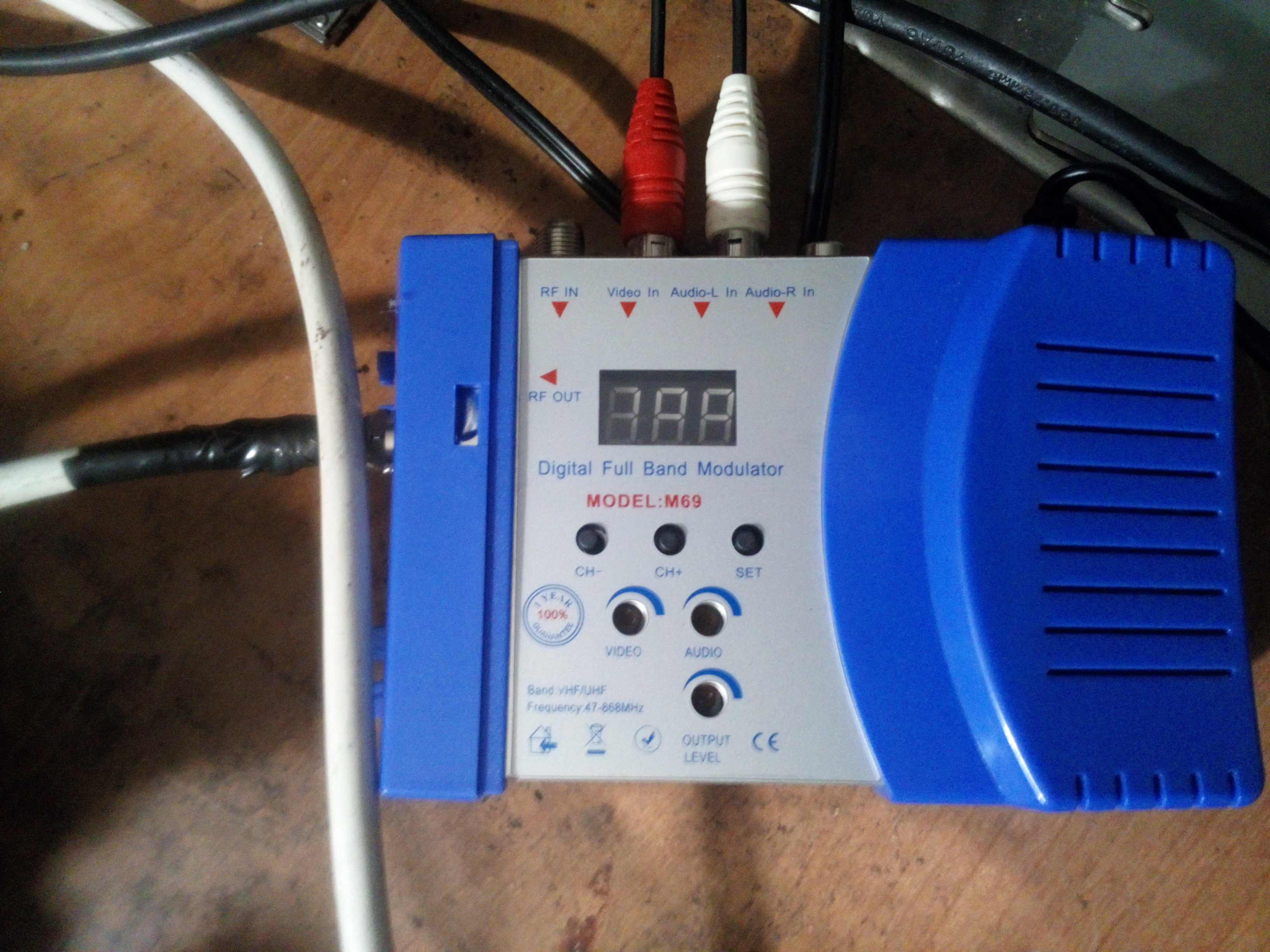

Tak už konečně přišel modulator vysledek prvního připojení je že zvuk jde obraz ne je tam jen náznak obrazu.Adresu sem napsal do zpravy tak snad se to někde ukázalo

Add modulátor TV pro Tesla 4001-4002.
S těmi modulátory je trochu problém. Mám dva, jeden made in Čajna a druhý MD 5s.
Oba mají výstup bohužel jen 2-12 kanál a pak IV+V TV pásmo. Trochu obrazu a zvuku lze na TESLE 4002 s naladěním na 1. TV kanál zachytit, ale kvalita je nevalná, protože se chytá jen nějáká mezifrekvence. Já používám klasický konvetor TESLA určený pro příjem II.TV programu., který konvertuje signál na kanály 1-3. Je tam takový rozptyl, že výstupní signál spolehlivě "zaplní" tyto 3 televizní kanály.
Obraz je bezproblémový, kvalita dobrá.

Ja mám tento kte telce byl přidělane kanalovej volič pak pošlu foto,ovšem nevim co tam kdo ještě upravoval včera sem to jen napojil přimo na Vf modul
