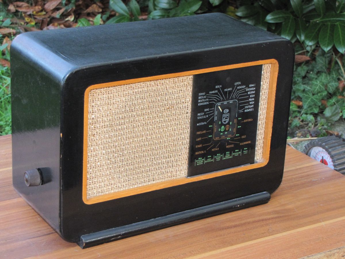

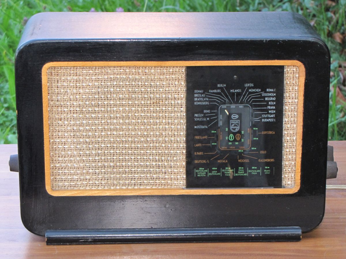

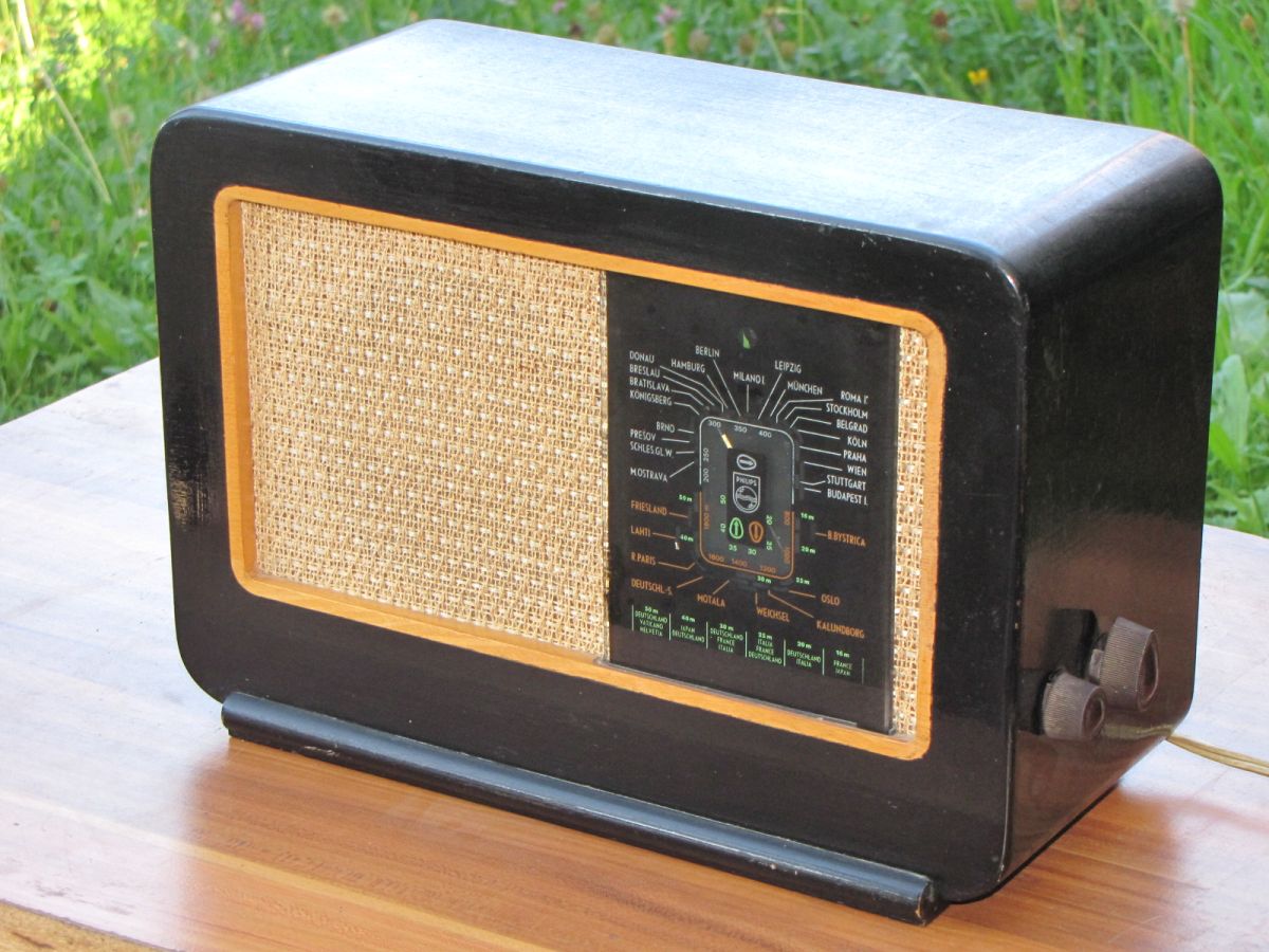

Přijímač Philips 208U "ŠARIŠ" má v původním provedení černě lakovanou (ne fládrovanou!) skříňku v průčelí doplněnou tenkým rámečkem z přírodního dřeva, viz fotografie:
