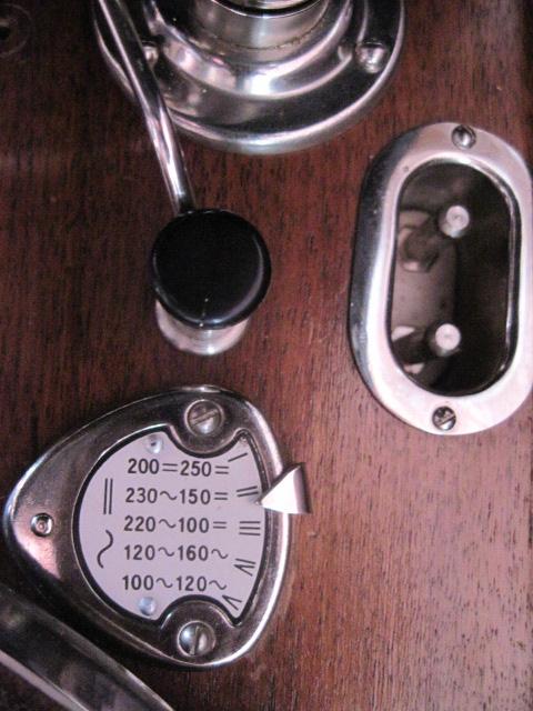

Ahoj, na el. gramofonu je tenhle štítek plný nejasností. A ) kterou možnost nastavit při obvyklé 220V ? B ) Je třeba to usměrnit ? Dolní symboli jsou střídavé, prostřední cca 220V nespecifikovaný, horní stejnosměrné. Při zkušebním provozu do sítě na symbol 230-150 vybouchl za 30 sekund kondenzátor motoru - starý černý tesla s alobalem uvnitř. Ten byl ale měněný, takže předchozího majitele nejspíš potkal stejný osud. Kondenzátor nyní nahrazen soudobou náhražkou, motor na krátkou zkoušku opět funguje. Ted je otázka - zda bez úprav používat nastavení 220-100, nebo to řešit trafem z 220 na těch 120, nebo vyrobit usměrnovač a používat některý z horních symbolů. Usměrnovač mám koupený, černá placatá součástka se čtyřmi vývodami ale zapojit to neumím..

Správná poloha je 230V AC/150V DC. Kondenzátory, zejména odrušovací zařazené v obvodu sítě je nutno bezpodmínečně vyměnit za bezpečnostní v provedení X nebo Y (záleží jak a kam jsou připojeny), protože za ty leta mají svod-takže následuje ohřívání a následný výbuch.

Těch 230V AC/150V DC jsem měl právě nastaveno, když došlo k výbuchu kondíku, ale pořád je 230V AC/150V DC označováno na šítku stejnosměrnou symbolikou. To u mne vyvolává doměnku, že je těch střídavých 220 co jde ze sítě třeba usměrnit. Nevím, co bylo v německu v roce 1939 v síti. Elektrovýbava gramofonu je v perfektním stavu, žádné rozpadlé kondenzátory, odrobené izolace apod. jak známe u rádií. Odborníkem bych to nechal prohlédnout i vyřešit po stránce napájení, klidně bych to i zaplatil, ale na netu až na výjimky nikdo opravy historických elektrospotřebičů nenabízí. Když budu vedět co, tak to udělám sám, můžu celý vnitřek perfektně rozfotit i do makra, pájku mám.. ) :geek:

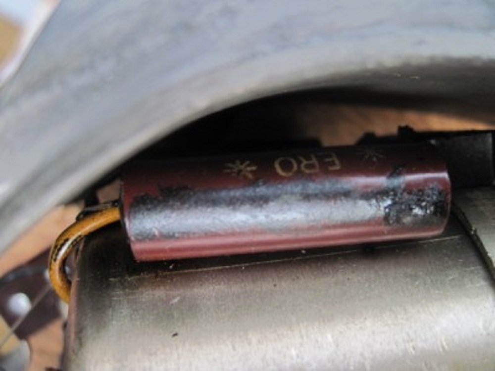

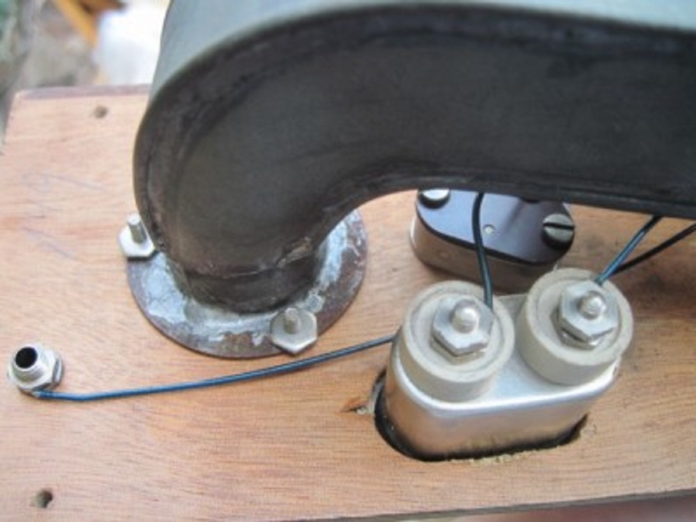

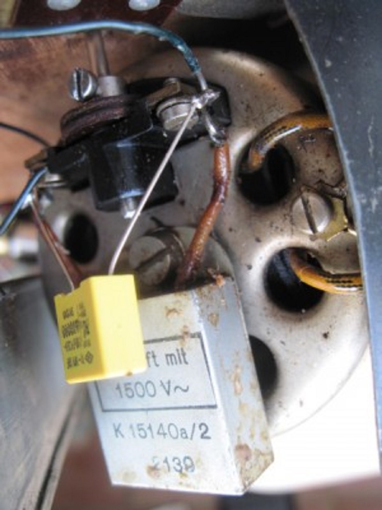

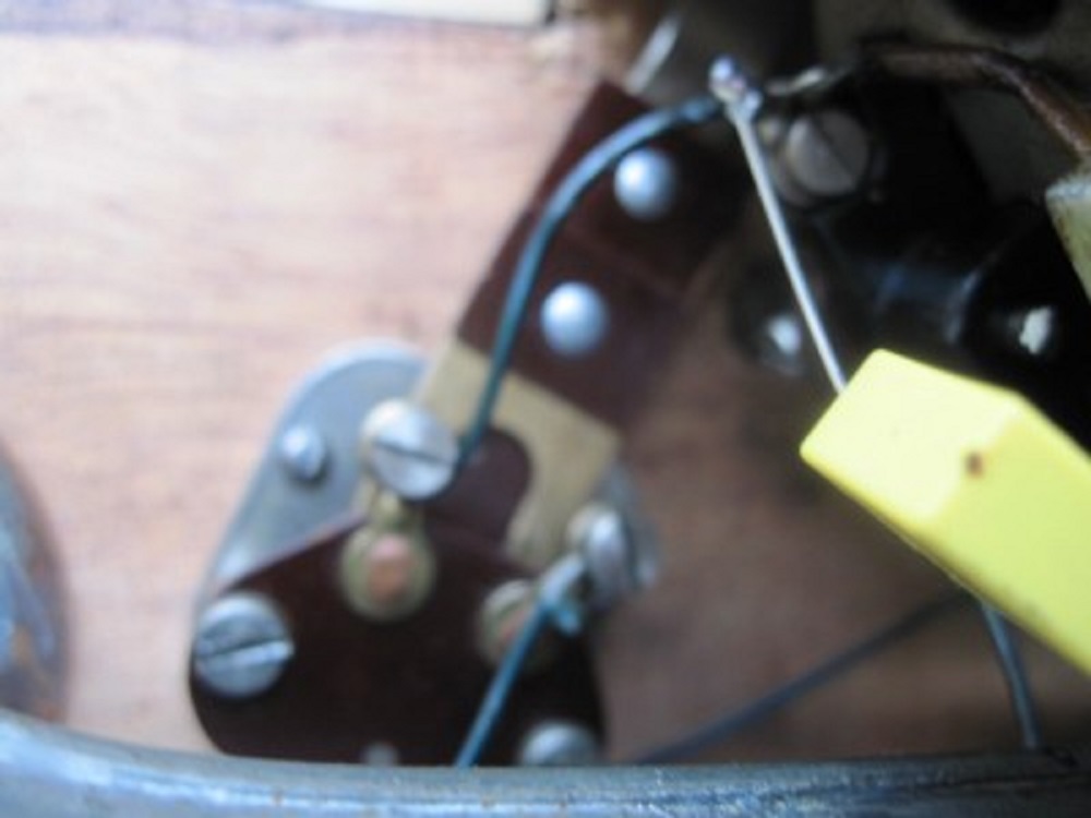

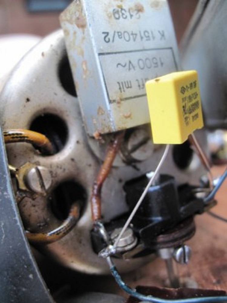

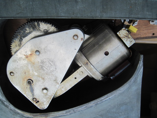

Takže to máme takhle, kanárkově žlutou součástku jsem doplnil na místo vybuchlého kondenzátoru a na krátkou zkoušku se motor opět rozběh. Pak už je tu pouze původní plechový kondenzátor a dvě součástky ERO obklopující motor z obou stran.

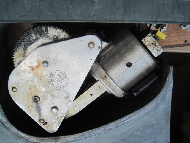

Oba staré kondenzátory je potřeba vyměnit, dále změřit izolační stav vinutí motoru proti kostře megmetem, rozebrat, vyčistit a namazat všechny pohyblivé díly. Z obrázků není vůbec zřejmé zapojení, jaký je to přesně typ gramafonu ? Má někde typový štítek ?

Typový štítek tohle ještě nemá, je to kufříkový DUAL, pohon motorem i klikou, na společné hřídeli rotoru je zároven z druhé strany pohon pérem. Výskytově je to atyp, něměcko 1939. Namazané je to dokonale, jako amatérský hodinář tohle zvládam, proměřit by to určitě chtělo, vyměnit kondenzátory taky. Stav gramofonu je perfektní, proto je škoda, že výměna součástek za novodobé znamená zásah do originálu. Bylo by možná řešení dát dam kondenzátory dobové, třeba nepoužité, i když tehdejší životnost součástek + stáří, vyvolá určitě otázku zda to má takhle šanci něco vydržet. Další řešení je dát tam díly nové a staré nechat při gramofonu, aby budoucí generace nebo muzeum kde to stejně jednou skončí měli zase možnost dát to do historicky původního stavu. Gramofon můžu dovézt, na ostatním se domluvit, to není problém..

Staré kondy tam nech ! Vždy jenom odpoj na jedné straně a zajisti ten vývod před nechtěným dotekem kdekoliv jinde , a potom připájej nový, Fotodokumentace je vřele doporučena!

Dioda píše:Staré kondy tam nech ! Vždy jenom odpoj na jedné straně a zajisti ten vývod před nechtěným dotekem kdekoliv jinde , a potom připájej nový, Fotodokumentace je vřele doporučena!
Ne, zde to není dobré, kondenzátory zapojené do obvodu sítě vždy odpojit oba přívody !(tedy pokud ten druhý není připojený na kostru přístroje, proč zbytečně riskovat)
Ale to přeci Dioda píše , stačí několikrát přehnout , dát smršťovačku a pracovat přímo pedanticky. :lol: Ale pokud se na to necítí či má obavy , tak vyndat. Ale práce hodinářská je o přesnosti a pedantérství. Alespoň si to myslím. Je to na něm. Potom tedy dát vyštípané do sáčku a někam šikovně připevnit.
