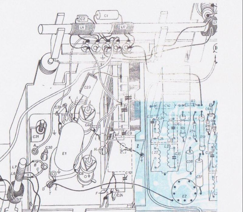

Snad to bude čitelné...

Děkuji, toto z manuálu znám , leč stále nevím, co je na L3 začátek a co konec cívky.Pokud to nevadí , pak není co řešit. ;) Ale z nákresu to fakt nepoznám. :( Tak se musím vydat hledat po "vedení. Což mi v době současné dělá problém , neboť mám na jednom oku flastr. Proto tak relativně blbá otázka. Asi budu muset počkat až ty nitě budu vidět oběma. :lol:

Vrch civky na zem koaxu (3.bod), spodní je živý (4.bod) - spol.anténa i pro SV (L1). Aspoň tak to mám já.

Tak jsem asi oslepl i na druhé oko. Kde vězí kond označený jako C67 ?? :? Nebo ho vynechali ? Díky. (myslím kde je fyzicky , ne na schematu, jistě...)

V plánu nahoře prostřední řádek C - najdu 67 a vidím 100pF..viz tady...

DĚKUJI, ALE ZNOVU OPAKUJI : KDE FYZICKY JE ?? na drátovacím schematu chybí , na schematu se součástkama je. A to i na úplném v servisnávodu. Potažmo na 1017A se kterým mají takřka shodné zapojení. A o tom to je. :)

Vráťo: kdo chce najde :) Já jsem nenašel R12 (hned vedle R9), zkus najít, ve kterém provedení ho osadili - zde není (v.č.:619740, ročník nenalezen). Jinak najdi si R9/TR144/820Ω, projdi na stranu spojů tišťákem doleva na L22,24 - jejich země spolu s 2ma vf "koaxy", přes to divně protáhlé U pod šedým kondikem 27pF: TADY vlevo je ten zelený proti zemi (příloha) :D 100pF u mně TK423/1...v montážním nákresu není !!!
