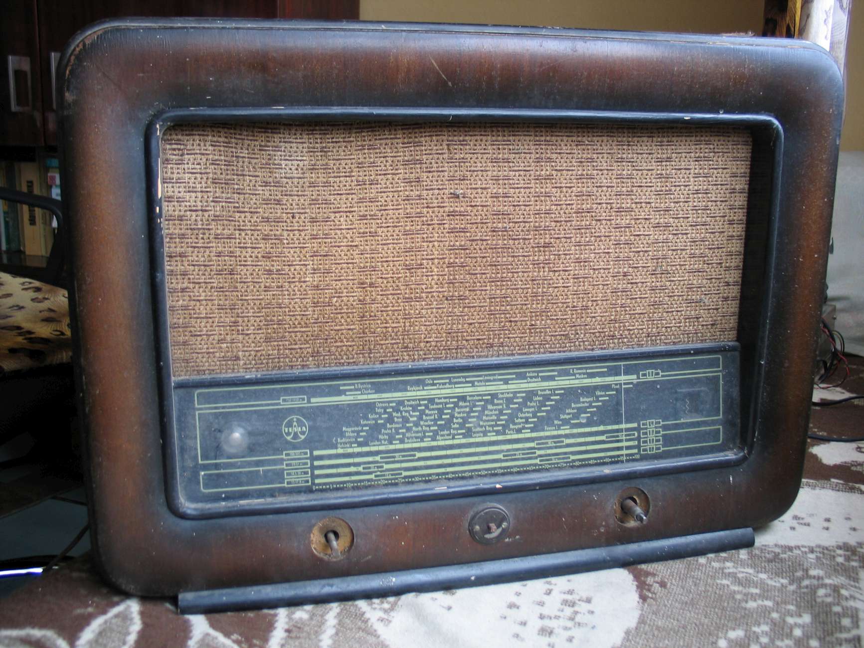

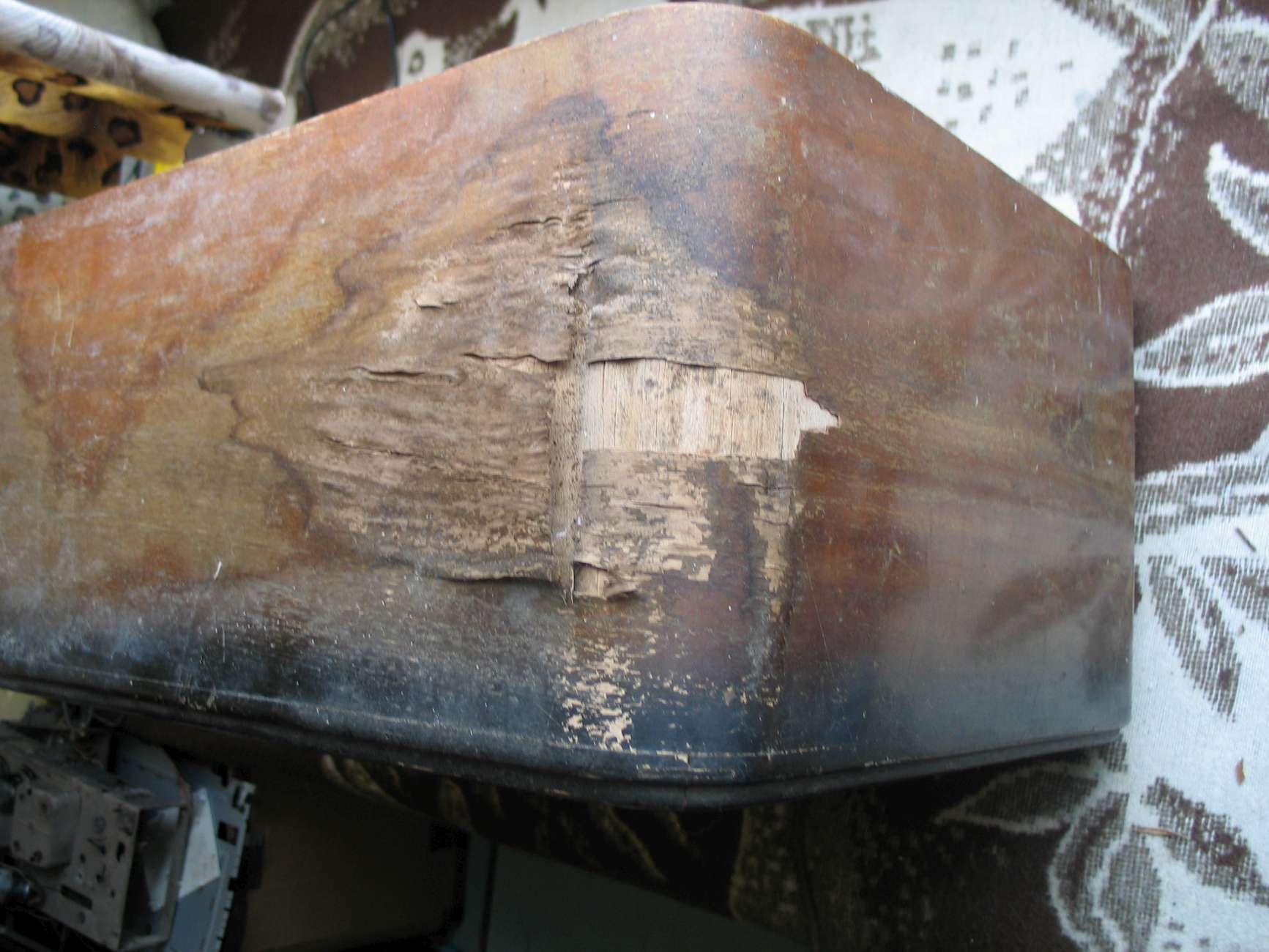

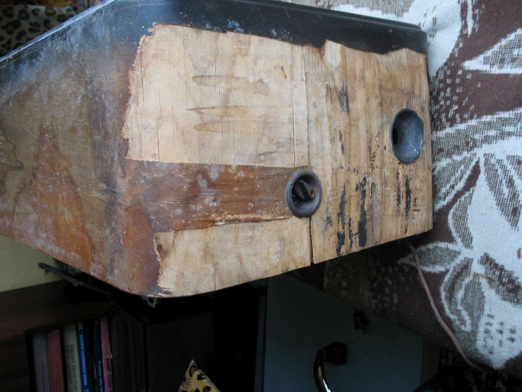

Zohnal som toto radio,no pre začiatok mam problem zo skrinkou radia.Viac ako dve tretiny dyhy zo skrinky je preč.A aj ta čo ostala tak sa odlupuje.Tak sa pytam ako to nejak opraviť?,Odstrtaniť všetku dyhu,potom povrch vybrusiť ,namoriť a nalakovať?Alebo iny spôsob?

Dakujem za namety.Niektore som čital.Viem že to nie je jednoduche,ale myslel som ,že stači ked dam dolu tu tenku vrstvu dyhy.Potom namorim a hotovo.Ozaj kde sa da zohnať dyha?

Melodic se poměrně často vyskytuje v různých nabídkách za celkem příznivou cenu (je jich hodně). Spravovat dýhu (už jenom ji sehnat) je v tomto případě kontraproduktivní, navíc když s tím nemáte zkušenosti. Šelaková politura také není nejlevnější záležitost.

V případě renovace přijímače Tesla Melodic bych spíš volil variantu, že bych koupil celý přijímač s pěknou skříní. Tohle rádio v současné době nepatří mezi až tak vzácné, takže do 1000Kč ho lze koupit v pěkném stavu. Na druhou stranu-pokud je čas- není důvod proč to nezkusit, navíc se člověk naučí spoustu potřebných věcí pro budoucnost.
Dýhu jsem osobně sehnal tak, že jsem si zajel do velkoskladu JAFHOLZ, dýhu tam prodávají bohužel po paletách, což není pro příležitostné použití vhodné. Ale dohodnul jsem se na místě s personálem, že si vezmu jako „vzorek“ dva pláty, dle mého výběru. Jsou asi 1,5 metrů dlouhé.
Na přijímačích se většinou používá ořech evorpský nebo americký – ten je tmavší. Dále je potřeba si vybrat dýhu s odpovídající kresbou, která nejvíc odpovídá originálu, dýha se pak musí nařezat a sestavit z ní vhodný obrazec.
Osobně jsem narazil na problém při renovaci přijímače REL Helios, kde bych potřeboval dýhu která je použita k olemování skříně. Zatím jsem ji nesehnal.
Je tedy patrné, že nejlepší bude si na internetu vyhledat nejbližší prodejnu dýh, nebo truhláře který s dýhou pracuje(například výroba dveří) a tam si osobně zajet si vybrat „vzorky“.
Pro lepení dýhy používám tradiční lepidlo – klih, dobře se spojí s tím starým „zapitým“ do dřeva. Při lepení na originální skříň jiným lepidlem hrozí riziko, že dýha na některých místech nemusí dobře držet. Jinak bych postupoval stejně jako je to hezky popsané na radiohistoria.sk .

No, pokud jak vidím, Vás už to radiosběratelské postižení naplno chytlo, pusťte se do té skříňky. Máte možmnost to dobře nacvičit bez rizika poškození vzácného kusu. Nenechte se odradit počátečními neúspěchy (budou)
Doporučuji (dle vlastní zkušenosti) nejprv zcela zrestaurovat a oživit šasí. Úspěch této akce pak výrazně motivuje k následné renovaci skřínky.
