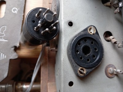

Zdravím,

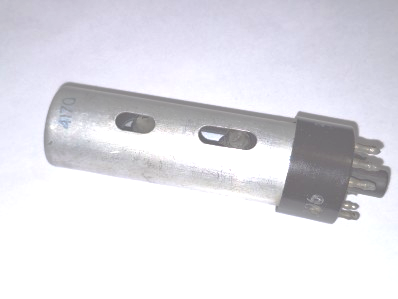

chtěl bych se zeptat, ví někdo, do jakého rádia se dávaly mf trafa do patic Y8, viz obrázky?
Re: MF trafo v patici

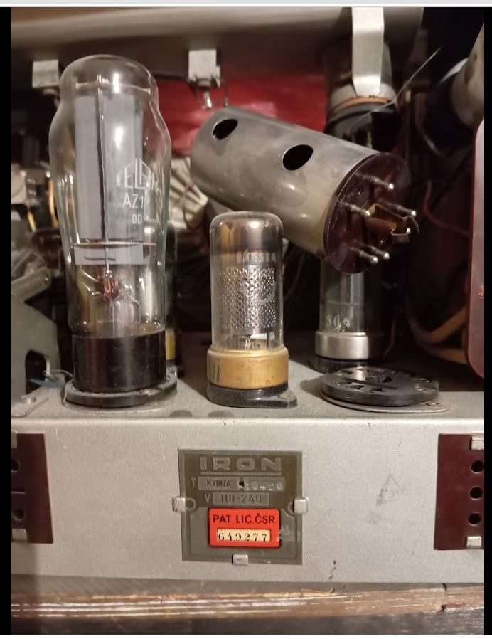

Mf trafa bývala v takové patici k vidění v rádiu Iron Penta či Kvinta.
- Příspěvky: 1016
Zrovna v tyto dny mám na stole a dávám "Ji" = IRON Kvinta - do provozu - bohužel v IRON-ech jsem stejný profil MF cívek nenašel. Většina Iron rádií i Kvinta má striktní patici: "T - 8-kolík TUS-Y8" pro mf cívky do které pasuje AZ12
(viz moje příloha).
Jde asi o jiného dobového "souputníka", který se "opičil" podle Ironu. Není bohužel vidět na samotnou patici v dotazu.
PS obdobnou verzi "zapuštěnou do chassi", ale ne v patici má třeba Populár 521A
(viz moje příloha).

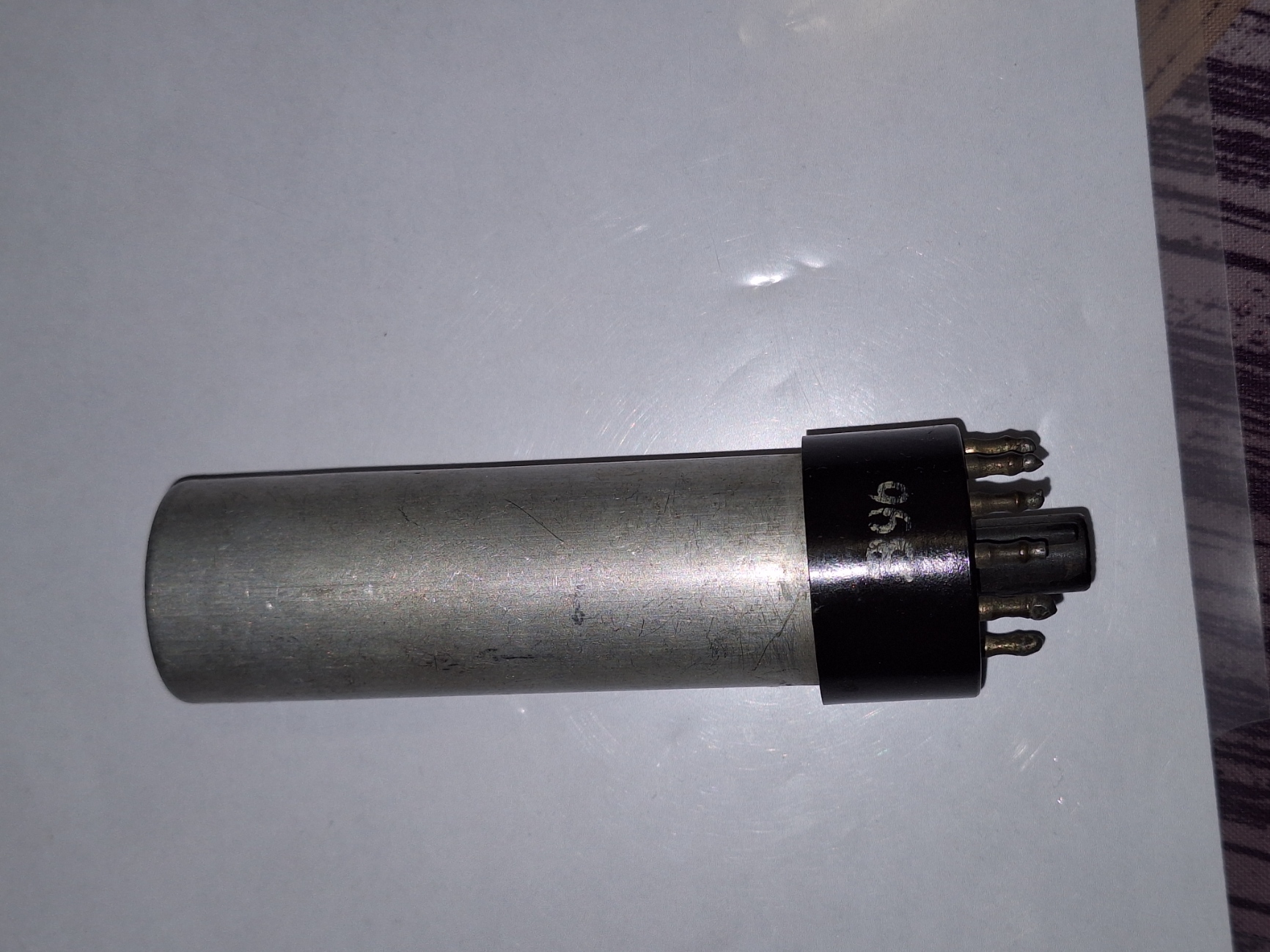

Zdravím, zdá se mi, že ty moje válečky jsou jiného druhu. Plechový kryt má průměr jenom cca 30mm, je menší než objímka, délka je cca 104mm k pinům, navíc má všechny vývody. Plech nejde sundat a nechci použít násilí. Asi je k jinému typu, nevylučuji zahraniční. Taky mám pdobné rádio, tam jsou "tlusté" válečky mf, jiné než tyhle.
Podle toho čísla je to evidentně filtr z Tesly Accord nebo podobného typu. Naopak patice je podle svého čísla nejspíš od nějaké elektronky. Navíc je patice na filtru upevněna křivě. Čili je to podle všech indicií bastl.
Peca: jo, přesně to mne napadlo j. první - a j. poslední

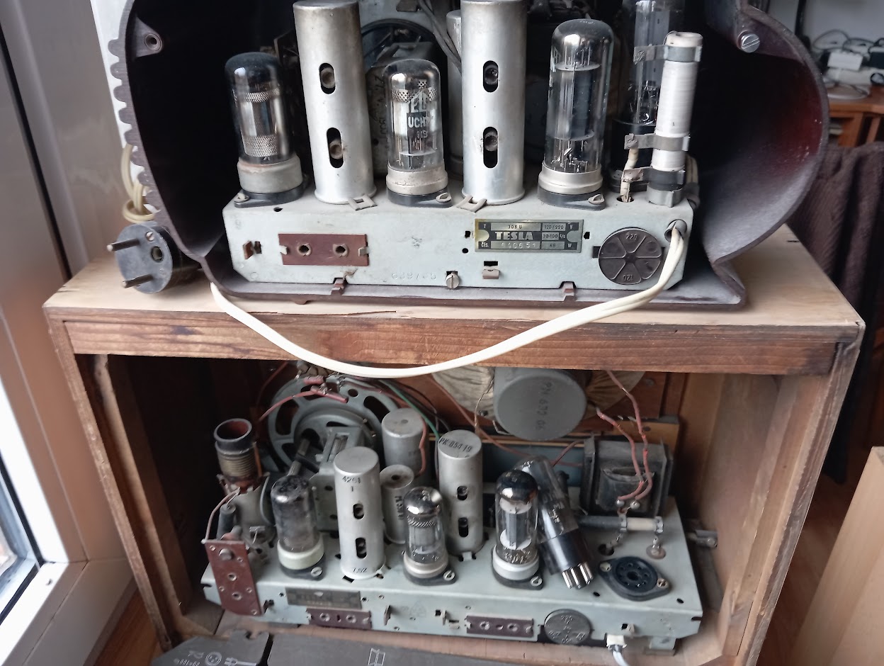

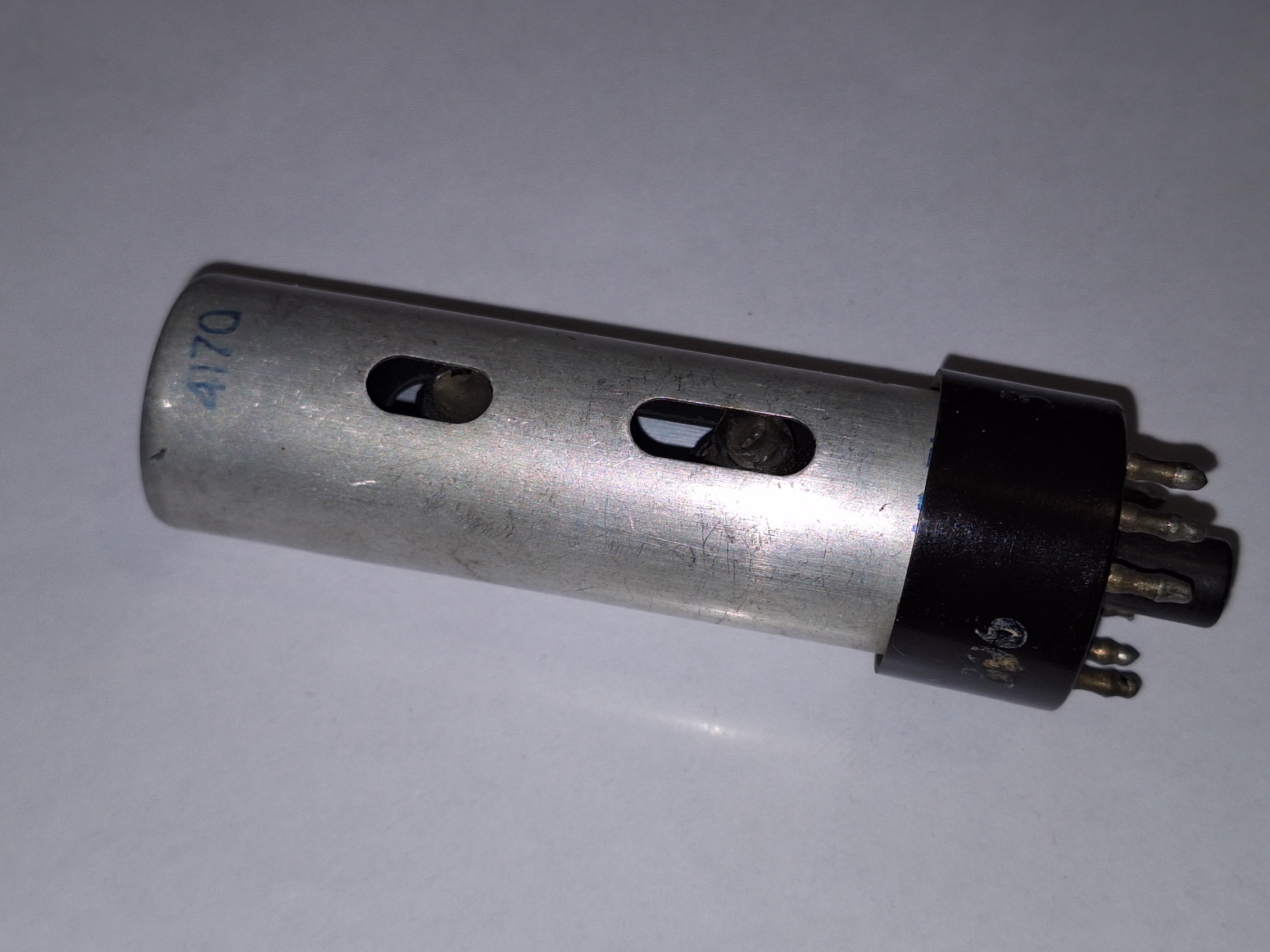

Hlásím "moje nouhau" z dnešním datem:
takže stejnou "mf špulku" se stejným číslem 4170 jsem našel v 305U Talisman jako L21,L22 - viz Talismany taky na oldradio.cz. Samotné AL pouzdro má "jenom" cca 90mm bez patice.
Později mf cívky byly značeny jako PK 854 xy (napřed 4171, 4192, 4261.., pak PK 854 17, PK 854 19...)
Pouzdra byla používána celkem běžně v té době, taky třeba 407U (4261 + 7.52 asi podle data výroby)
a ostatních "univerzálů" minimálně až po 422U od Tesly.
Asi aby se výrobce odlišil např. od 208U Philips, kde jsou velikostí pouzdra mf cívek poloviční
Pouze ta patice je na cívky dozajista dobastlená - z asi vadné UY 1N, která je pro sokl Y8,
ale usměrňovačka má využito 7 kolíků.
Ten můj první příspěvek byl matoucí - omlouvám se, byl jsem asi
Snad jsem dohledal pro keszeg adekvátní odpověď...
Ta patice nemůže být z UY1N, protože tenhle tvar kolíků (nožiček) měly jen a pouze patice elektronek řady 11.
- Příspěvky: 1016
Martine,
našel jsem jednu AZ12, která je podle Tebe, v tom případu sokl "T - 8-kolík TUS-Y8" není rozměrově shodný s "Y8" pro UY 1N.
Máš pravdu, že patice není od mnou jmenované UY 1N.Takže pro keszeg upřesnění , snad definitivní díky kolektivnímu "hledání " jeho problému".
Aspoň jsem si prohlídl a pozapínal některé kousky sbírky v tomto zimním nečasu u nás.
PS Nemám demontovanou mf cívku s AL krytem ze žádného univerzálu, i když jich mám ve sbírce "skoro dost", "odhadoval vlastníma okama"
. Kdyby "ji" nafotil se světlem, viděl bysem víccccc...
Z toho vesmíru jsem neviděl nožičky ve tmě...
nejen "kvůli Tobě", jsem si musel upravit jas originálu=bez názvu.png...
