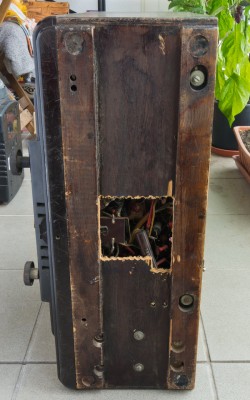

Jak jsem koukal, stupnice je prakticky stejna jako na 815A, alespon motivem, jen ta na 815A ma trochu jinak barevny rozsah DV. Sasi te 735A je docela dobre, s puvodnima elytama i lampama (vechny Philips), se vsema civkama narozsil od me 815A. Akorat nekdo do spodku radia vykutal dost osklivou diru, aby se dostal na soucastky - 735A narozdil od 815A nema vespod servisni otvor s deklem. Ale ono obe ty radia jsou konstrukcne dost silene, asi jako legendarni Lakatos a podeziram, ze to nekdo vymyslel jako pomstu vsem opravarum, co se tyce mechaniky a vyndavani jednotlivych casti z bedny, ktere jsem u 815A absolvoval...
No a ted mam dilema co s tim, jestli radsi zprovoznovat tu 735A, ktera je na tom vnitrkem lip, nebo sasi prehodit bedny do 815A, neb jsou krom stitku snad prakticky stejne...U 735A se mi vic libi ta kovova mrizka pres repro a lemovani na predni stene, u 815A se mi zas libi ty ruzne morene pruhy na bocich. Na te 815A jsem uz nechal par desitek hodin restaurovanim te bedny (komplet seskrabani stareho a novy lak a nake vyspravky...), ty pruhy se mi povedlo taky napodobit, ale neni to uplne jako original. U te 375A by asi jeste puvodni lak sel nechat, jen drobne vyspravit. Kazdopadne radio si chci nechat jen jedno, nemuzu vzacne misto vyhradit pro 2 tak podobne typy...
