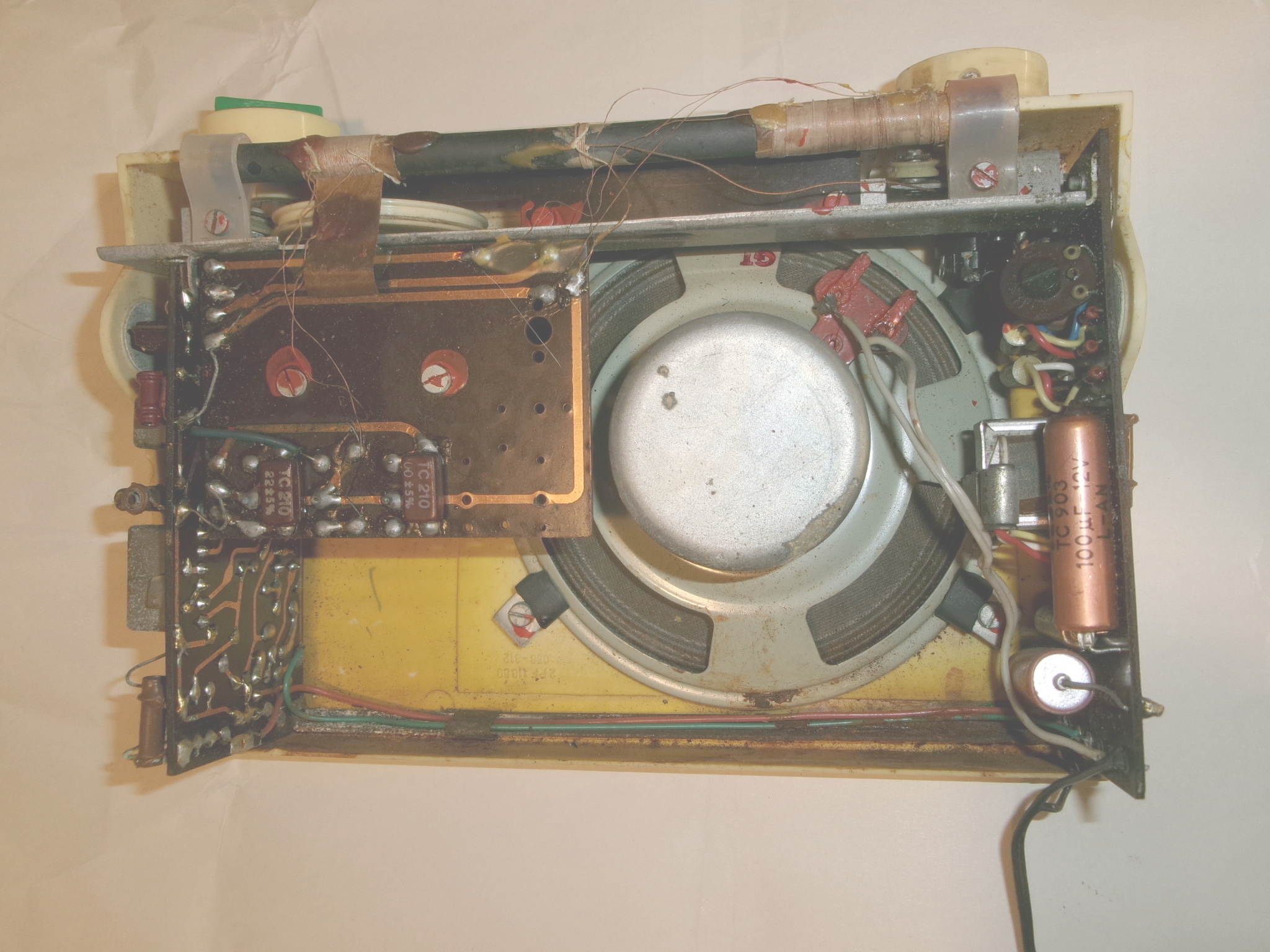

Posílám foto Perly.kterou mohu nabídnout k dispozici. Já z ní demontuji jen repro a NF zesilovač , ty repra se těžko shání vzhledem k své impedanci .
Zbylý šasi je k dispozici za 100 Kč+ poštovné Zásilkovna 79 Kč.
