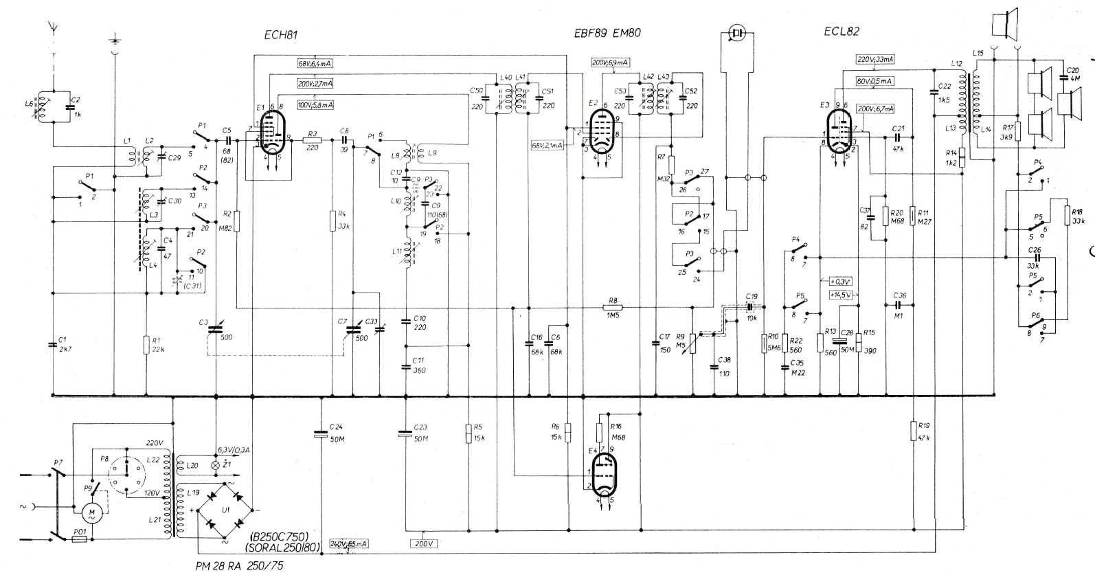

Nedělal bych z toho vědu. Ty zařízení byly dělaný na 220 V ale s tolerancí 10%. 235 V to v pohodě zvládne. Maximálně bych změřil proud koncové elektronky a pokud by byl příliš velký, tak bych zvětšil filtrační odpor zdroje R 14.

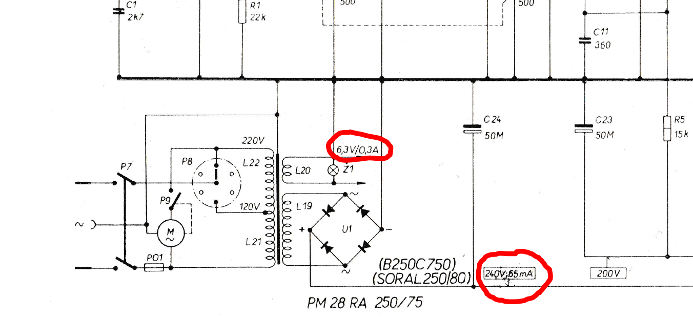

Ďakujem za rady. Rádio po výmene kondenzátorov hrá, ale... Keďže som pri tom zistil, že na selenovom usmerňovači bol skrat, vymenil som ho za mostík. Pri krátkom teste sa trafo po chvílíi prehrialo, zrejme preto v minulosti kvôli skratu na usmerňovači malo trafo vyskočenú tepelnú poistku a preto niekto namiesto tepelnej poistky naspájkoval drôt. Trafo je teda pravdepodobne v háji (vytieklo z neho niečo ako vosk).
Rád by som trafo vymenil, ale je dosť ťažké zohnať tento typ 1PN665 13.
Ako tak pozerám na schému, originál trafo je 220V na 240V s odbočkou na 6,3V pre žhavenie. Moja otázka je, keďže originál trafo má na sekundári 240V, mohol by som priamo na usmerňovač pripojiť sieťové napätie, ktoré je u nás bežne okolo 235V ? Tým pádom by mi stačilo zohnať len trafo pre žhavenie 230V na 6,3V.
Příspěvky: 1258
Re: Tesla 1008A Liberta napätie
Příspěvek od Heptoda » 29.10. 2022, 10:49
To snad ne!! Vyrobit nějaký "polouniverzál" bych nedoporučoval. Doprava trafa z ČR by vyšla vysoko, ale poptejte trafo, třeba i nějaký ekvivalent, pokud netrváte u radia na origo kusu, (dle toho co tu píšete tak asi skutečně ne), ze SR Vás to vyjde laciněji; zkuste třeba zde: http://www.radiohistoria.sk/Oldradio/ma ... urzabydate Hodně zdaru. ;)
