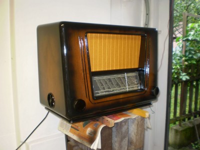

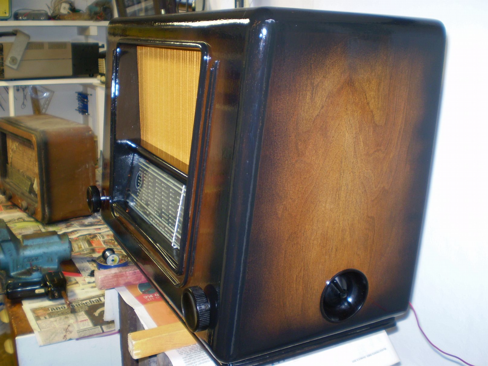

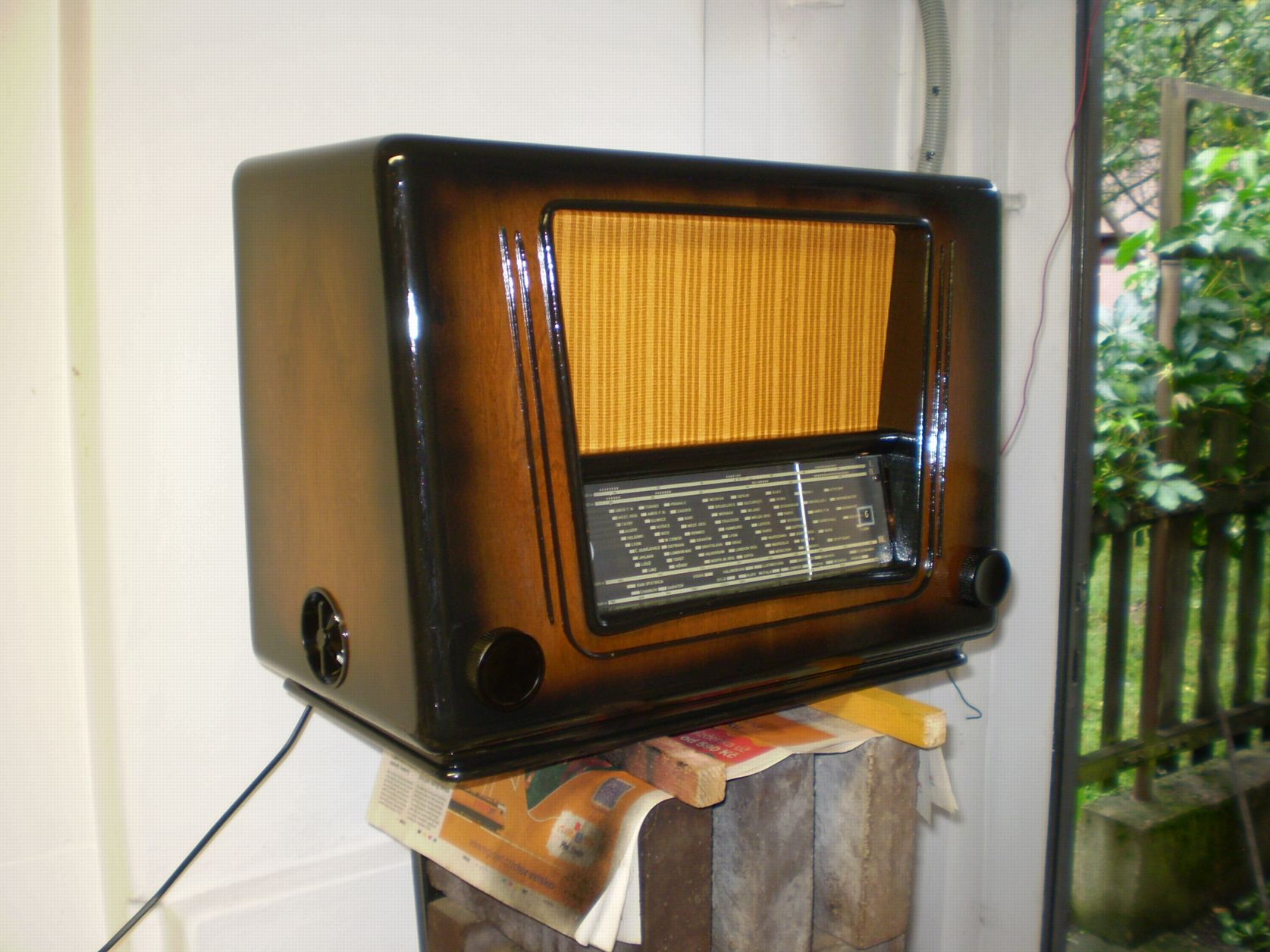

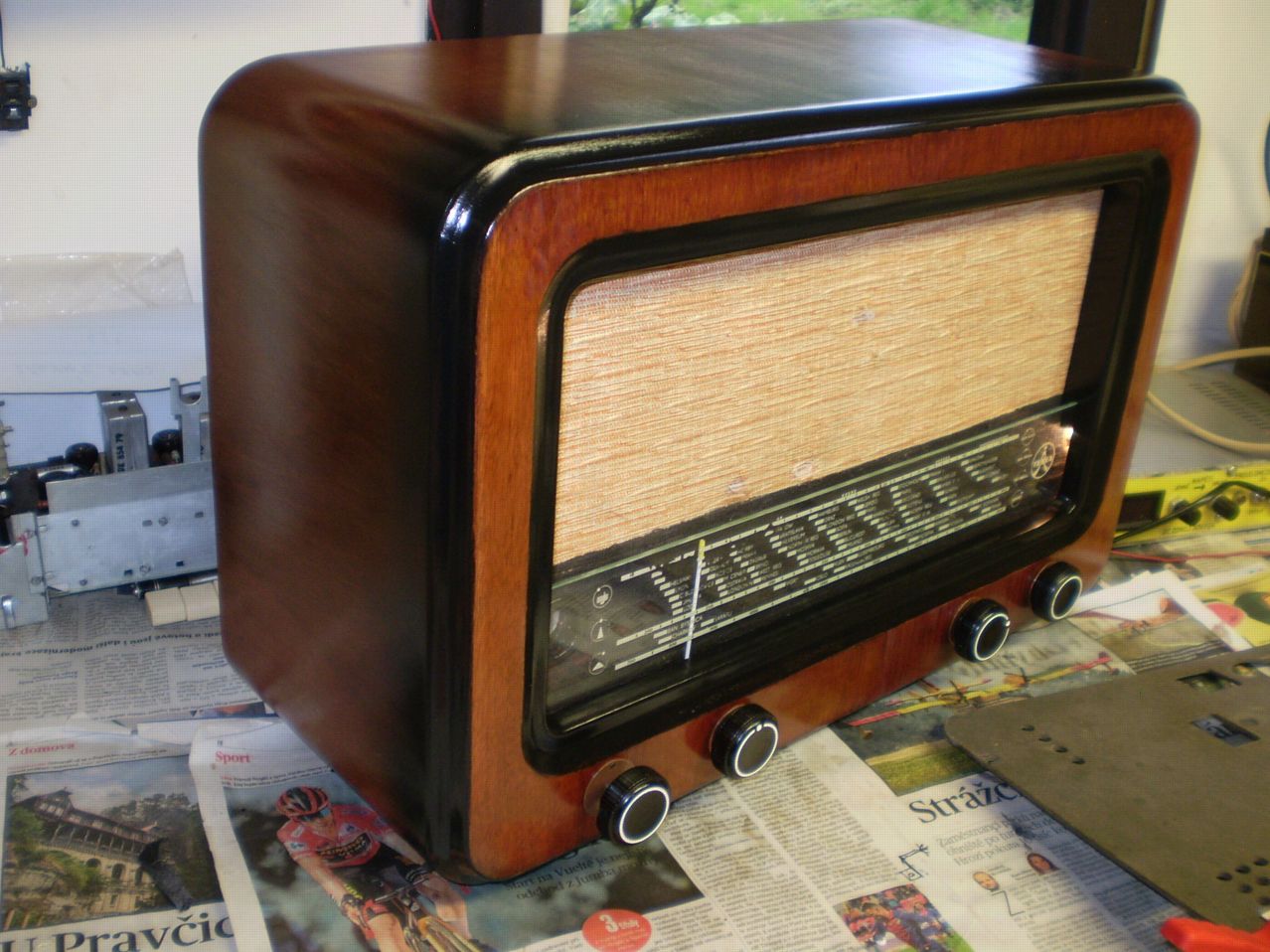

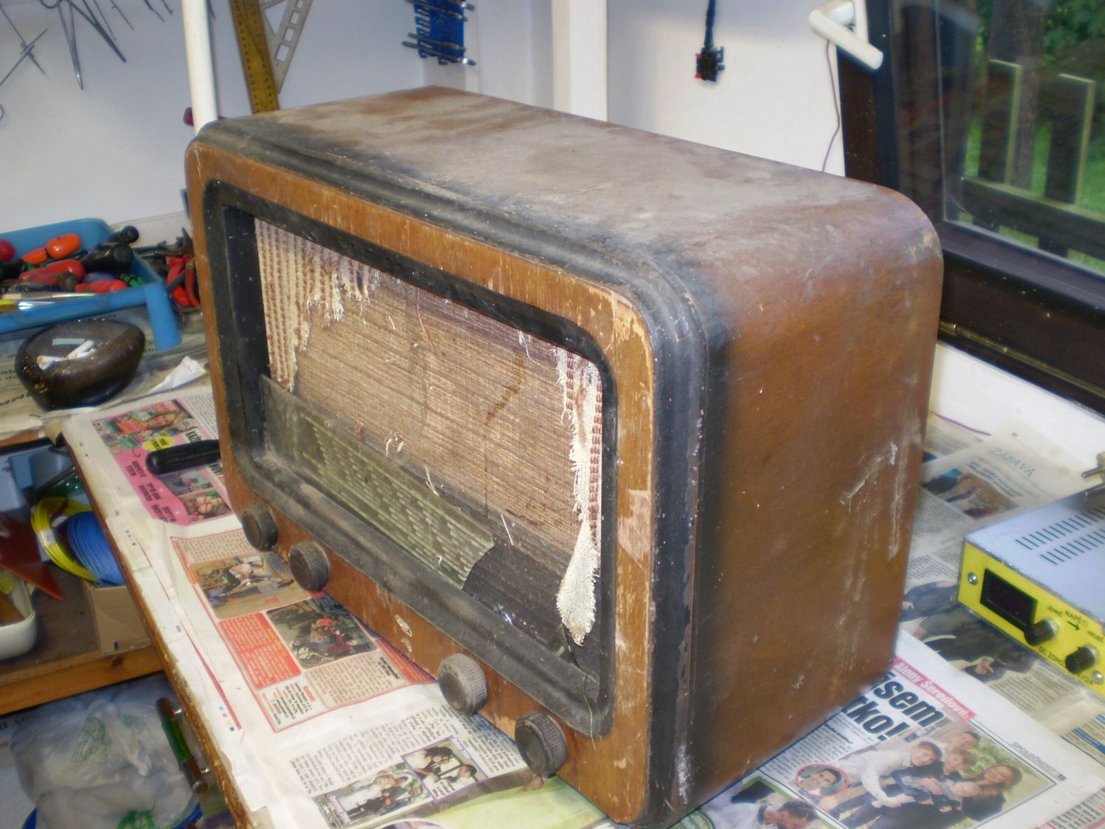

V těch vedrech jsem se poněkud nudil , tak jsem dal dohromady jeden Kongres v zoufalém stavu včetně výměny kusu dýhy nahoře a černění/lakování. Bohužel, brokát se nezachoval, resp. se podélně rozpadl v důsledku uhnití
příčných nití v osnově . Zajimavost - ta tenká lišta ve tvaru U na přední straně se zkrátila lety na obou stranách o cca 7 mm , musel jsem to nastavit, krátké jsou akorát .

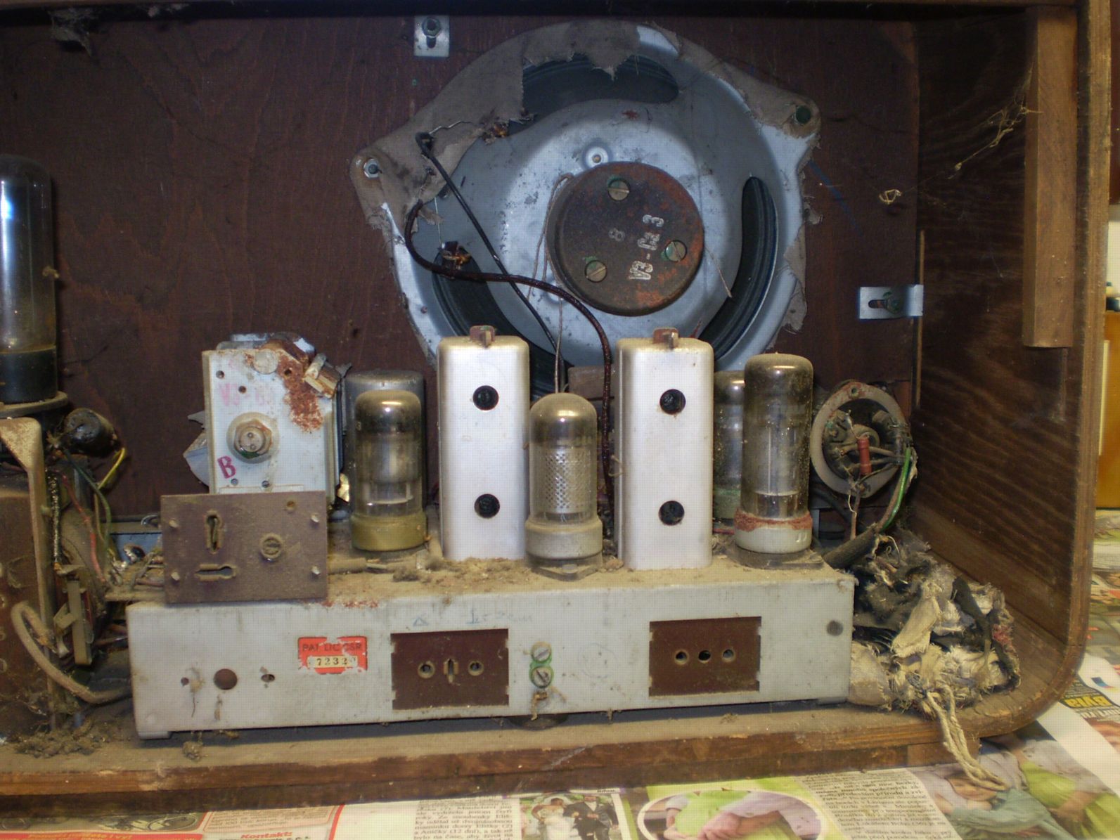

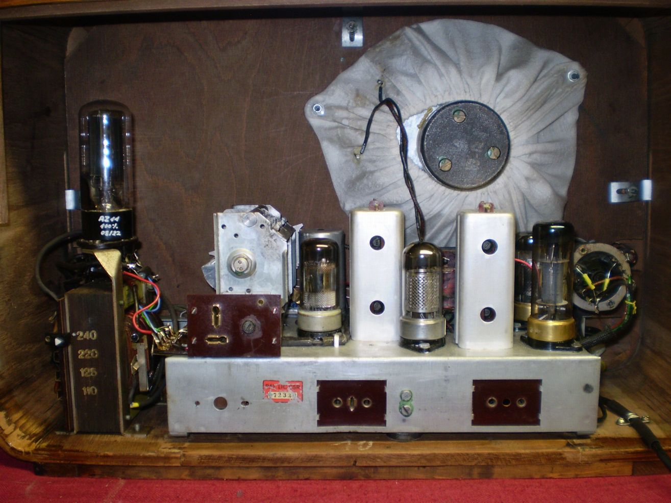

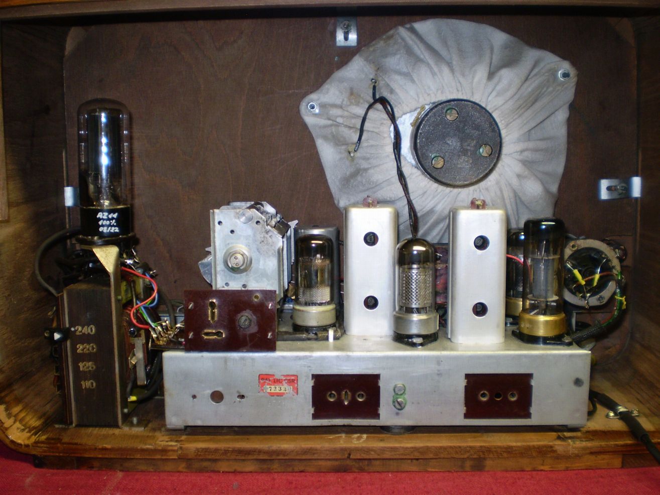

Na dalších obr. je další předmět na zahnání podzimní nudy - myši udělaly v rádiu hnízdo a přestěhovaly do něj obal repráku a látku zepředu včetně izolace vodičů na síťovém trafu , okousáno až do prokladu. Cívky zdá se jim asi nechutnaly . Záchod měly na ladičáku a vše teklo dolů a pěkně to orezlo včetně šasi. Ten se podařilo docela slušně odrezit potravinářskou kyselinou citronovou, 50 g v litru horké vody , po cca 20 min. hrubé části rezi jsou pryč , pak oplach a kartáček, celkem asi 4 kolečka . Neutralizace mýdlem + oplach, konzervace včelí vosk v benzínu po vysušení opalovačkou . Elektricky po kyselině je ok, hliník to pouze očistilo od svinstva, mosaz na
sběračích + 2x zemnící pásek beze škody .
Kdyby měl náhodou někdo slušnou stupnici , rád ji koupím .

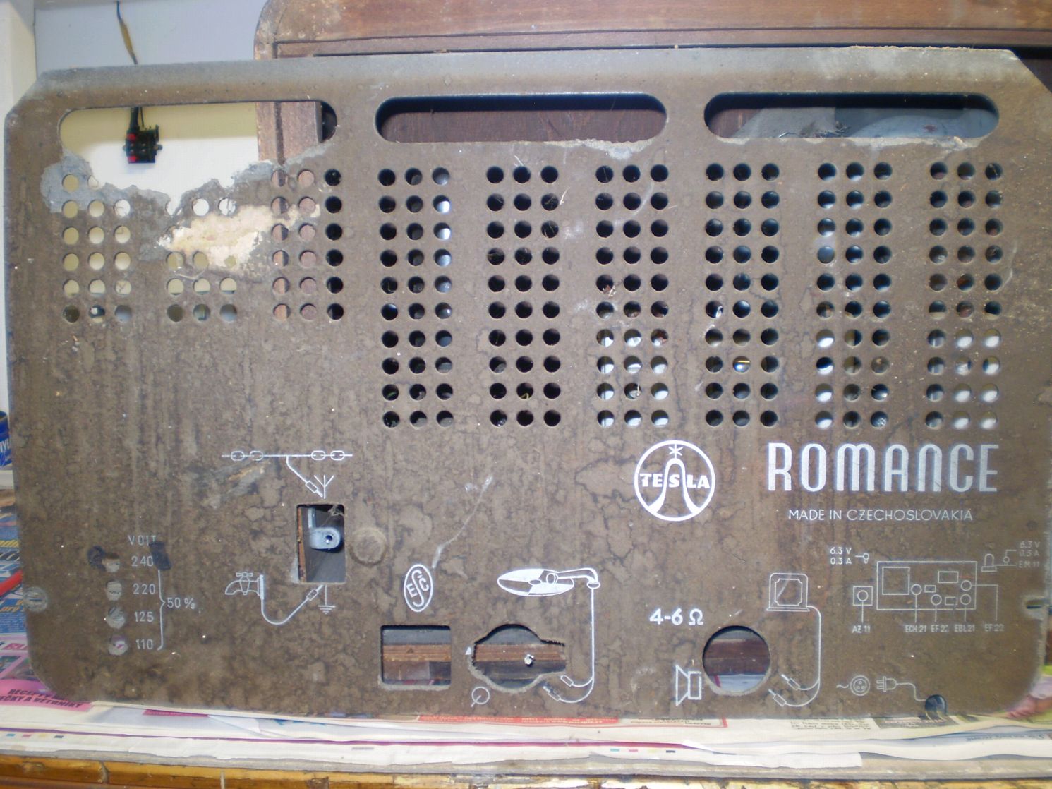

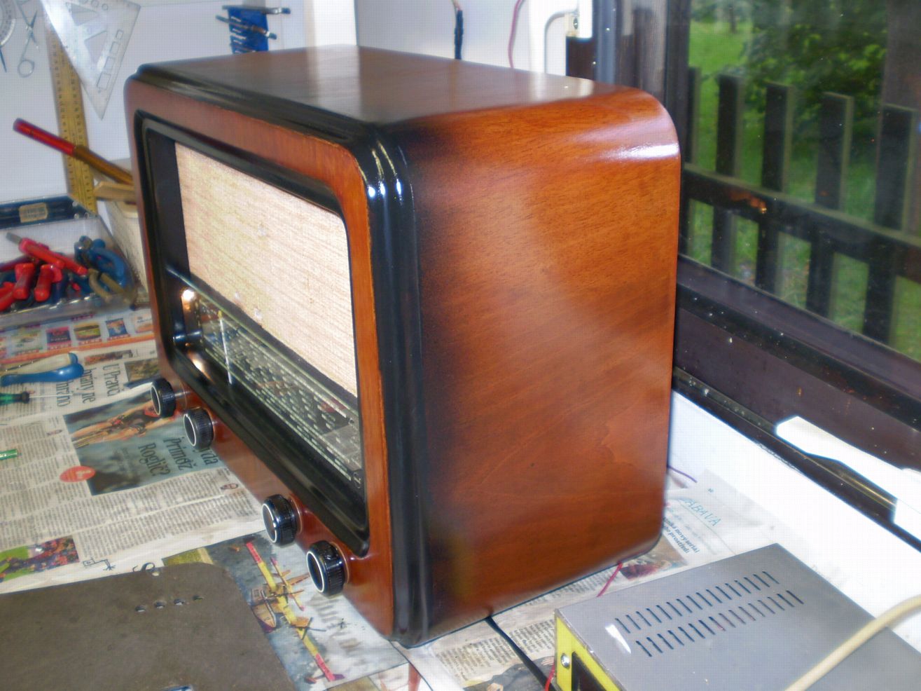

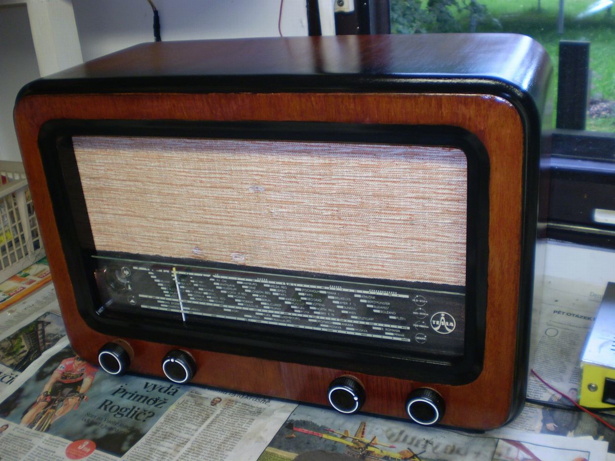

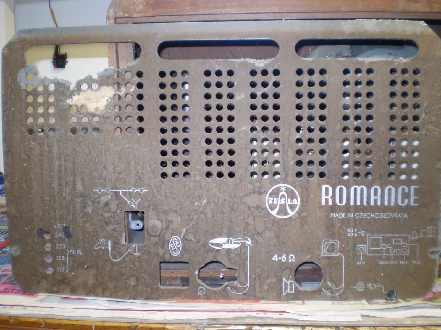

Nakonec se povedlo tu Romanci dostat do slušného stavu, rádio hraje na všech rozsazích včetně VKV na rozsahu Gramo, korekce plně funkční . Látka potahu vyčistit bez sejmutí z ozvučnice nešla, pod ní byla tlustá vrstva černého klihu a jakékoliv zvlhčení znamenalo další zhoršení - klíh prolézal látkou. Na okraji repra byly v látce tři díry , pokusil jsem se je vyspravit podlepením a vlepením vláken z okrajů - chtělo by to ale nějakou trpělivou dívčinu , já na to jednak blbě vidím, jednak nejsem zase až tak trpělivý :) . Hodně času zabralo dodatečné izolování vodičů sítě, trafa , žárovek a magioka "odizolovaných" myšmi. Ukousaná byla též vst. cívka DV, nahrazena podobnou z nějakého jugoslávského vraku , nakonec i sladit to šlo. V dolní části vpravo kolem přepínače rozsahů jsem musel vyměnit kousek dýhy v délce cca 10 cm, bohužel jsem neměl vhodnou strukturu, tak je to vidět. Nahoře zepředu na pásku bylo hodně lepení a tmelení, kraj dýhy byl vylámán .
Stupnici jsem sehnal mírně umazanou , pro daný účel postačuje.
Ještě zbývá nahrubo zacelit díru vykousanou myšmi v zadní stěně a předám to tomu, co mi ten dárek dovezl :) .
