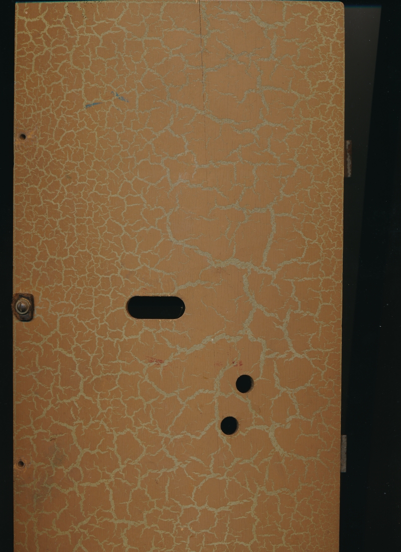

Vážení kolegové,
nemáte někdo nápad/odkaz, jak vytvořit aspoň trochu podobný nátěr ?
Při přejetí prstem je povrch poměrně hladký, není to folie, jsou tím nastříkané i kulaté rohy.
Je to z bateriové
ho Telfunkenu r. cca 1940.
Vladimír

Ne, to není ono, oba laky znám, navíc čeřínek je drsný a kladívkový lak je relativně rovnoměrný, tady je velký rozdíl ploch i barev. To moje je poměrně hladké, spodek - obrysy - jsou zlatostříbrné a plochy světle hnědé.
Ještě musím ozkoušet jednu radu - nastříkat spodek syntetickým lakem a vrch do nezaschlého spodku akrylem a ten by mohl vytvořit ty nepravidelné plochy na syntetice.

Čeřínkový ani kladívkový lak to rozhodně není. Je to lak s efektem popraskání nátěru. Říká se mu krakelovací, to je hlavní informace. Tu je dobré zadat do google a pak už si jen vybrat.

Už se to tady řešilo. Bojím se, že ani dostupné krakelovací laky nejsou úplně to pravé ořechové. Přitom ve třicátých létech se tento způsob lakování dost často používal a měla by o tom existovat dobová literatura. Jen vědět, kde jí hledat.
