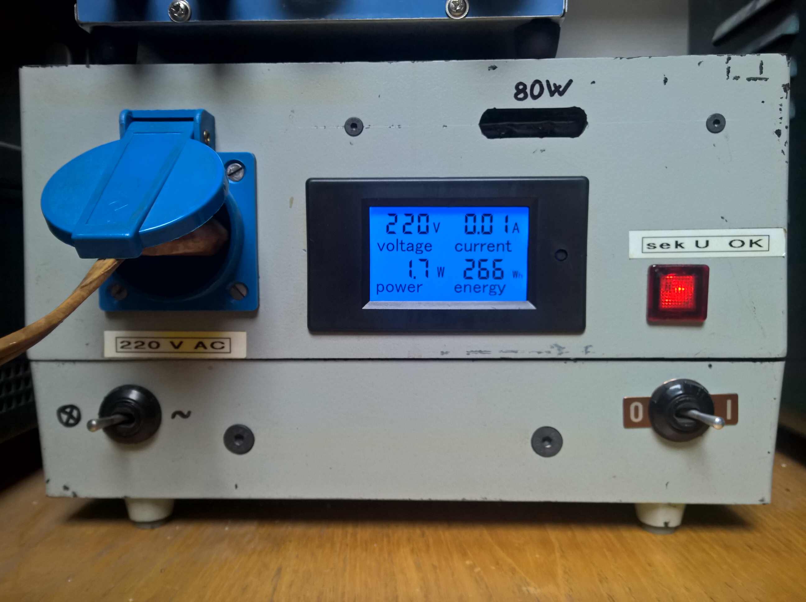

Příspěvek od Milan » 25.02. 2018, 10:41

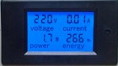

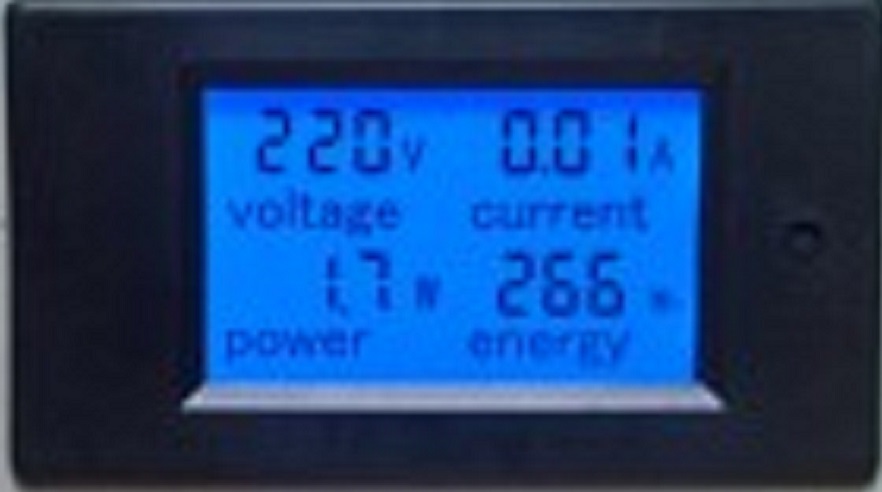

Dávám sem -pro inspiraci- fotku přístroje který používám 20 let pro oživování přijímačů - je to síťový oddělovací transformátor s možností zapojení zkoušeného přijímače přes zkušební žárovku ( v tomto případě vestavěnou halogenovou 80W, což je obrovská výhoda, protože ve srovnání s klasickou tato nezabere tolik místa a je dobře chráněná). Dřív jsem podle svitu této žárovky odhadoval příkon. Docela to stačilo. Zásuvka na výstupu má odebraný ochranný kolík.
Ale v poslední době jsem tento transformátor vybavil sdruženým měřičem z Číny. Nevnáší žádné rušení příjmu na AM a zobrazuje užitečné informace - napětí, proud, příkon a celkovou spotřebu. Je napájené přímo z transformátoru.Měřidlo se tedy výborně osvědčilo.

Příspěvek od Jan55 » 25.02. 2018, 11:39
Zdravím Milane, tak tohle je super, s tím měřákem je to fakt pěkné. Až někdy budu dávat konečně to trafo do krabice, nějak podobně bych to řešil taky. Díky za inspiraci Honza. :D

To Milan: díky za inspiraci, taky už ten "dočasný" 10letý bastl chci předělat, aby měl tu správnou štábní kulturu.
Jaké oddělovací trafo (typ, VA) je použité?

Re: Oddělovací transformátor
Příspěvek od Milan » 25.02. 2018, 16:54
Transformátor je v mém případě co kdysi závod dal :-) 500VA, což je zbytečně moc, má dvě samostatné cívky a plechy profilu L, tedy naprosto báječná věc, krabice je z nějakého zdroje pro promítačku, výroba DDR, bakelitová...Jak píšu pouze pro inspiraci, těžko to bude dnes někdo shánět. Trafo stačí 150VA a musí být oddělovací. Objímku pro halogenovou žárovku jsem si vyrobil ze dvou fosforbronzových per, proužku texgumoidu a dvou distančních sloupků, ale ta se dá koupit v pohodě hotová.Na boku skříně jsou dvě pouzdra REMOS pro trubičkové pojistky.
Příspěvek od Heptoda » 25.02. 2018, 17:19
No, skoro jsem se trefil, uvažuji toto: http://www.elektrotechnika-shop.cz/jt-1 ... 96x81x96mm , zatím "jedu" na 2 trafa stylem primár/sekundár/sekundár/primár. :lol:
Příspěvek od Jan55 » 25.02. 2018, 23:06
Tak já mám také zbytečně velké trafo, plechy 64x80mm, ale dostal jsem ho, tak proč ne. Přemýšlel jsem ho dát pod stůl a použít ho pro vše. Pak bych nemusel přemýšlet, že ho mám použít. Ale to by zase zbytečně žralo proud. Nebo ho s někým vyměnit.
Příspěvek od mezifrekvence445 » 26.02. 2018, 15:13
Heptodo ! tohle není bezpečnostní oddělovací trafo !!! (elektrotechnika shop)
Bezpečnostní trafo musí mít dvě oddělené cívky . Buď na jádru CI anebo společnou kostřičku u EI jader rozdělenou na dvě půlky, samostatná vinutí. Nikoli přes sebe jako je to tady. Tohle oddělovací trafo se používá v průmyslových aplikacích (v rozvaděčích) , kde je nutno vytvořit IT rozvod a nemá charakter bezpečnostního oddělovacího transformátoru.
