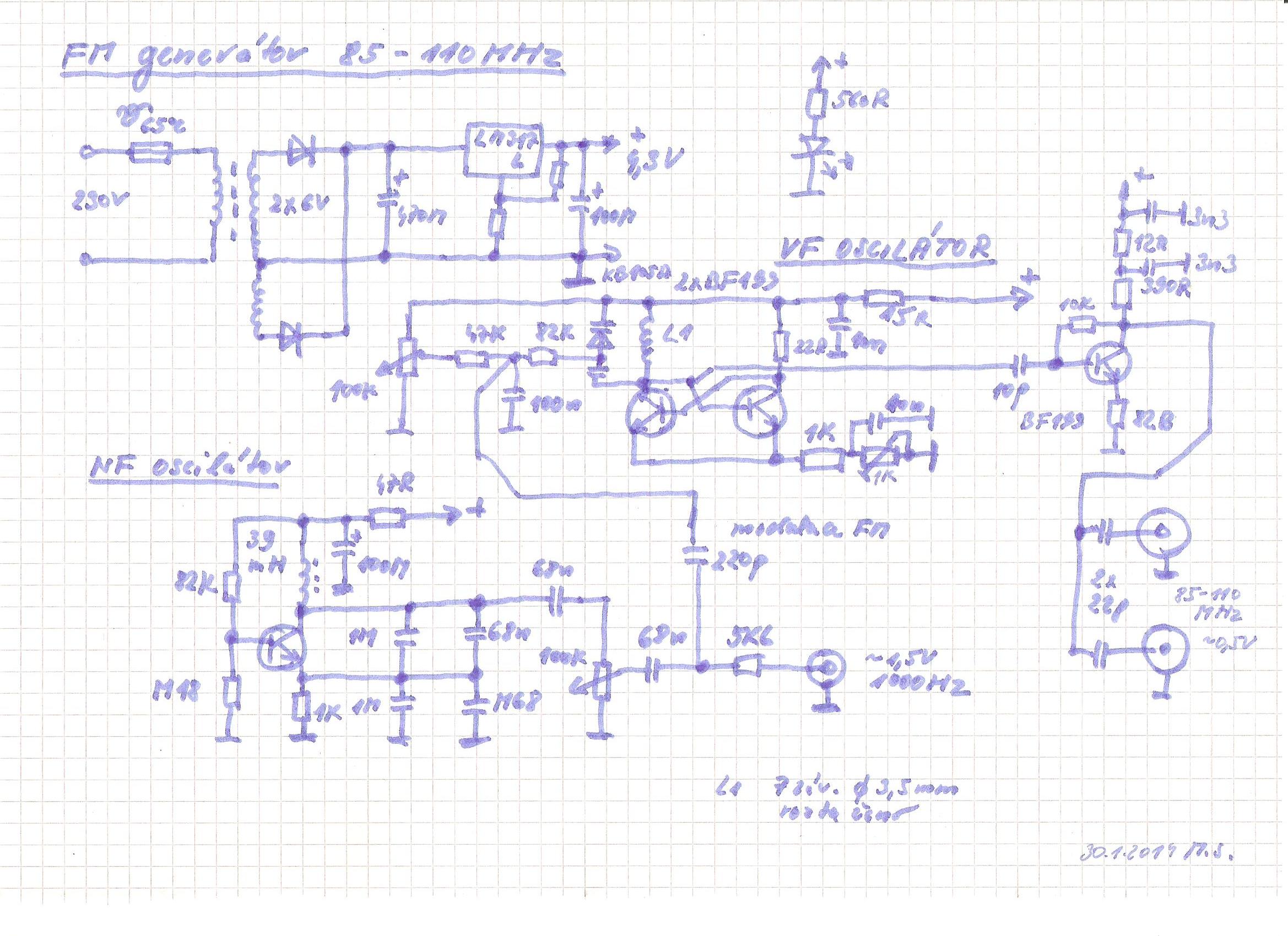

Řešením je Milanova sonda s MAR-xx a místo galvanické vazby velmi volná indukční , čím volnější, tím méně ovlivní kmitočet oscilátoru , na druhé straně je ovšem třeba slabý signál tím MAR-xx zesílit. Anebo, jak to dělám já, viz nahoře v textu, čítačem měřím kmitočet bastlgenerátoru vkv , který na destičce přijímám , a tak vím , kde oscilátor na destičce kmitá bez napojení se na něj . Další možnost je slušný komerční přijímač s vkv , kde je ten oscilátor slyšet ( i bez modulace obvykle umlkne/zmenší se šum po naladění ). Anebo , kdo má vf generátor i pro vkv, připojí kousek drátu na výstup jako anténku a má to hotové .
Přidávám schema toho bastlvkvgenerátoru s fm modulací 1kHz , kdyby sis chtěl přes zimu hrát

Děkuji Milane155 za rady, to schéma jsem si uložil, může se hodit, až se budu nudit, což ale moc často nebývá
