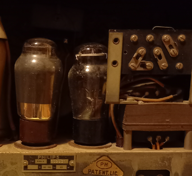

Zdravím, kde najdu, jak je propojené trafo u této Philipsky pro různá napětí? Je foto na 220 nebo 250V? ( jde o radu kolegovi "na dálku" ) Děkuji.

Na 240V.
Fotka kotoučku ze zadní stěny přijímače s vyznačenými propojkami je v galerii na https://www.radiomuseum.org/r/philips_944a_944_a.html
Re: Philips 944A
Příspěvek od Heptoda » 22.02. 2022, 20:54
DĚKUJI! :thumbsup: Ona ZS chybí. :(
