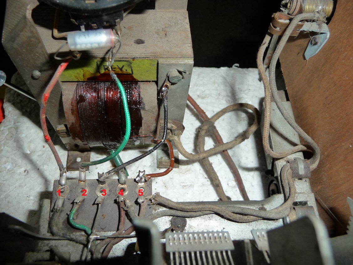

Dobrý den, nemáte někdo foto, jak je připojené trafo k té 5ti pólové liště na šasí? V tom co jsem dovlekl domů je vše odpájené. Zelený, červený, černý... Stačí mi i kam jaké napětí při pohledu shora . Děkuji!

Ano, je to tak jak napsal Jarda. Ale z Tvého dotazu tuším, že nechceš "běhat po drátech". Radím dobře a bez rýpání, NAUČ SE TO !! Jinak ale: na fotce, kterou jsem vyhrabal v archívu, jsou ta očka označena červenými čísly 1 až 5. 1 a 2 vedou k usměrňovačce. To dohledáš ve schématu. 3 jde na kostru trafa. 4 a 5 jsou přívody 6,3V pro žhavení a osvětlení stupnice. Vřele doporučuji drátky nahradit barevnou licnou (kablíkem), ten spoj potom tolik netrpí při neopatrném vyskříňování. Tolik asi co jsi chtěl dle mě vědět a vidět. Hodně zdaru a tuž se !! ;)

Děkuji všem a hlavně za obrázek, to jsem potřeboval! :thumbsup: A radio už hraje. A já se učím a učím.
