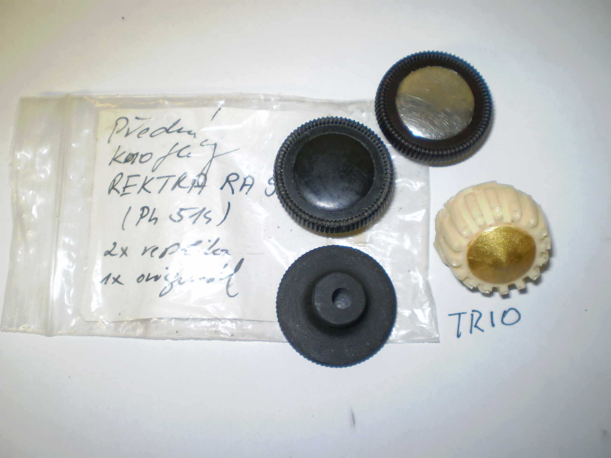

To by se mi zas nechtelo kupovat velke baleni nake barvy, kdyz to pouzilu jednou za x let, to precejen ty tonery jsou dostupnejsi...
Muzete sem dat kdyztak nejakou detailni fotku takoveho odliteho knofliku pro inspiraci jak to ve vysledku vypada?

Pár neopracovaných vzorků , které zbyly , viz obrázek .

Používám stejnou technologii barvení - barva do betonu, jde pěkně natónovat.
Zezadu ještě navíc pro hřídel vlepuju mosaznou trubičku podle průměru knoflíku buď 8 x 1 nebo 10 x 2. Díru pro ni vrtám na soustruhu. Pak bez problémů drží červíky. Pokud je potřeba díra pro hřídel zploštělá, jde mosazná trubička v jednoduchém přípravku ve svěráku zmáčknout. Chtěl jsem dát fotku, ale samozřejmě když potřebuju, tak nemůžu přípravek najít :-)
