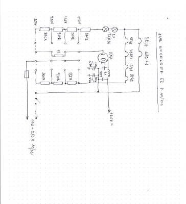

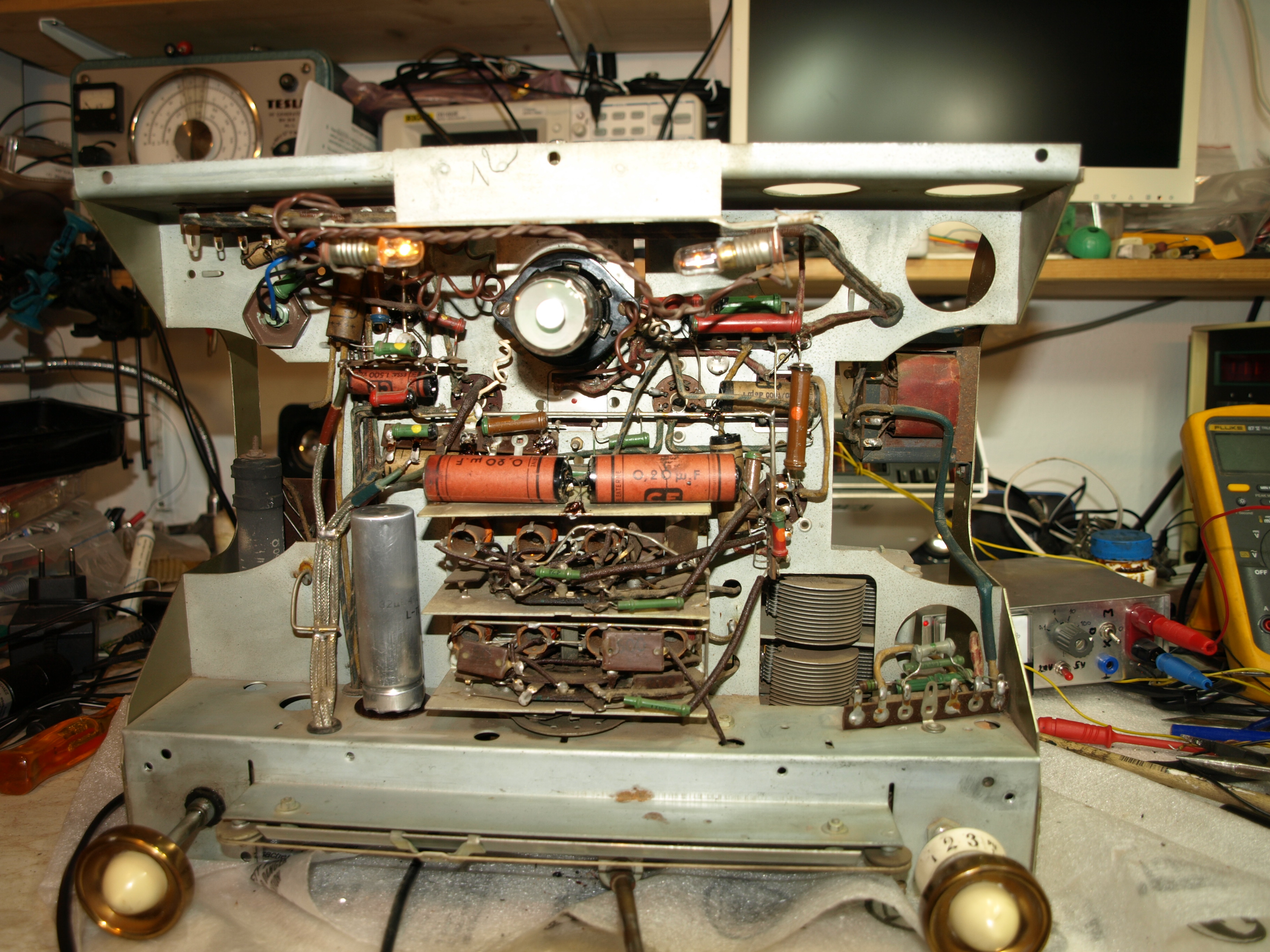

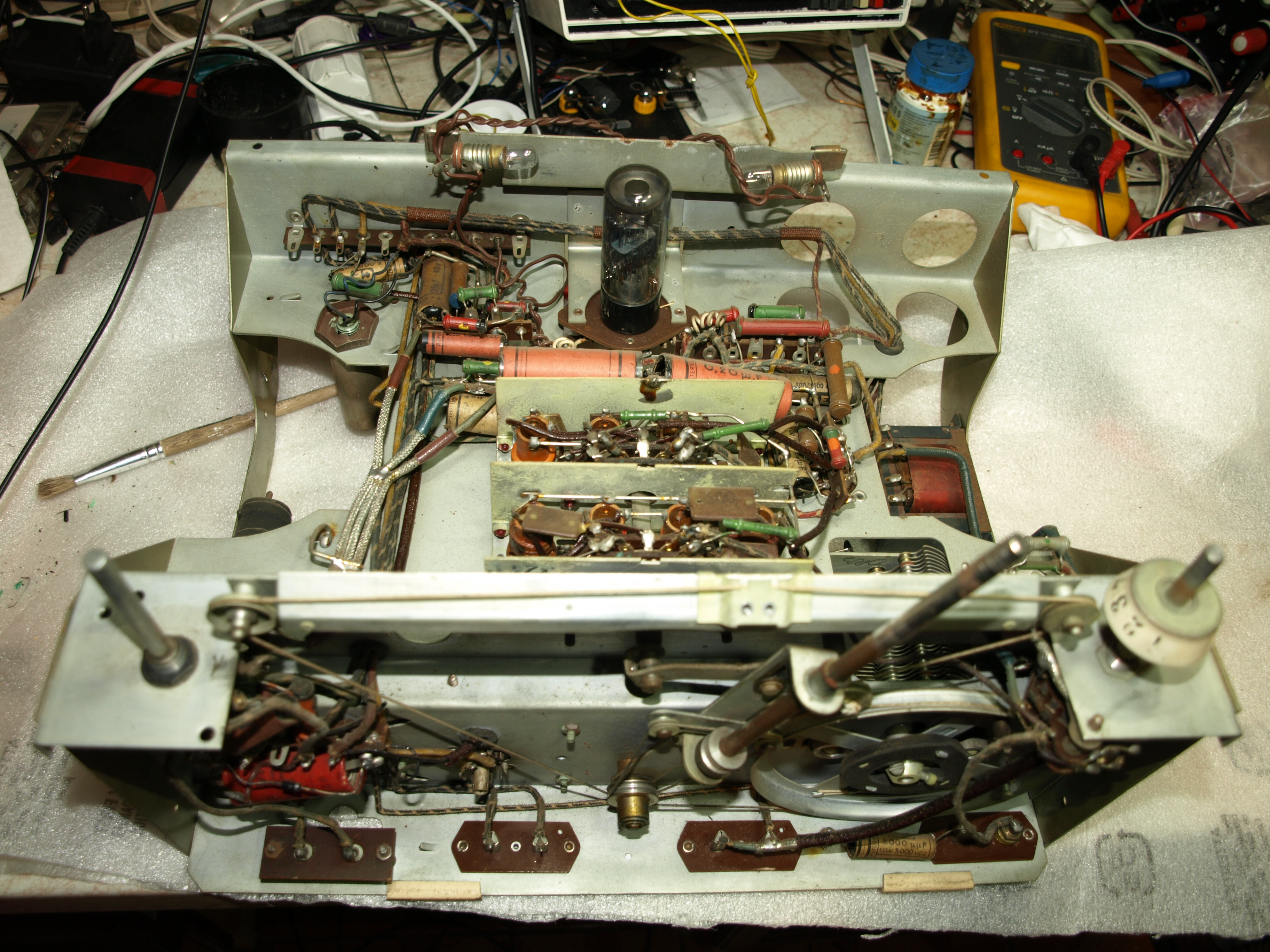

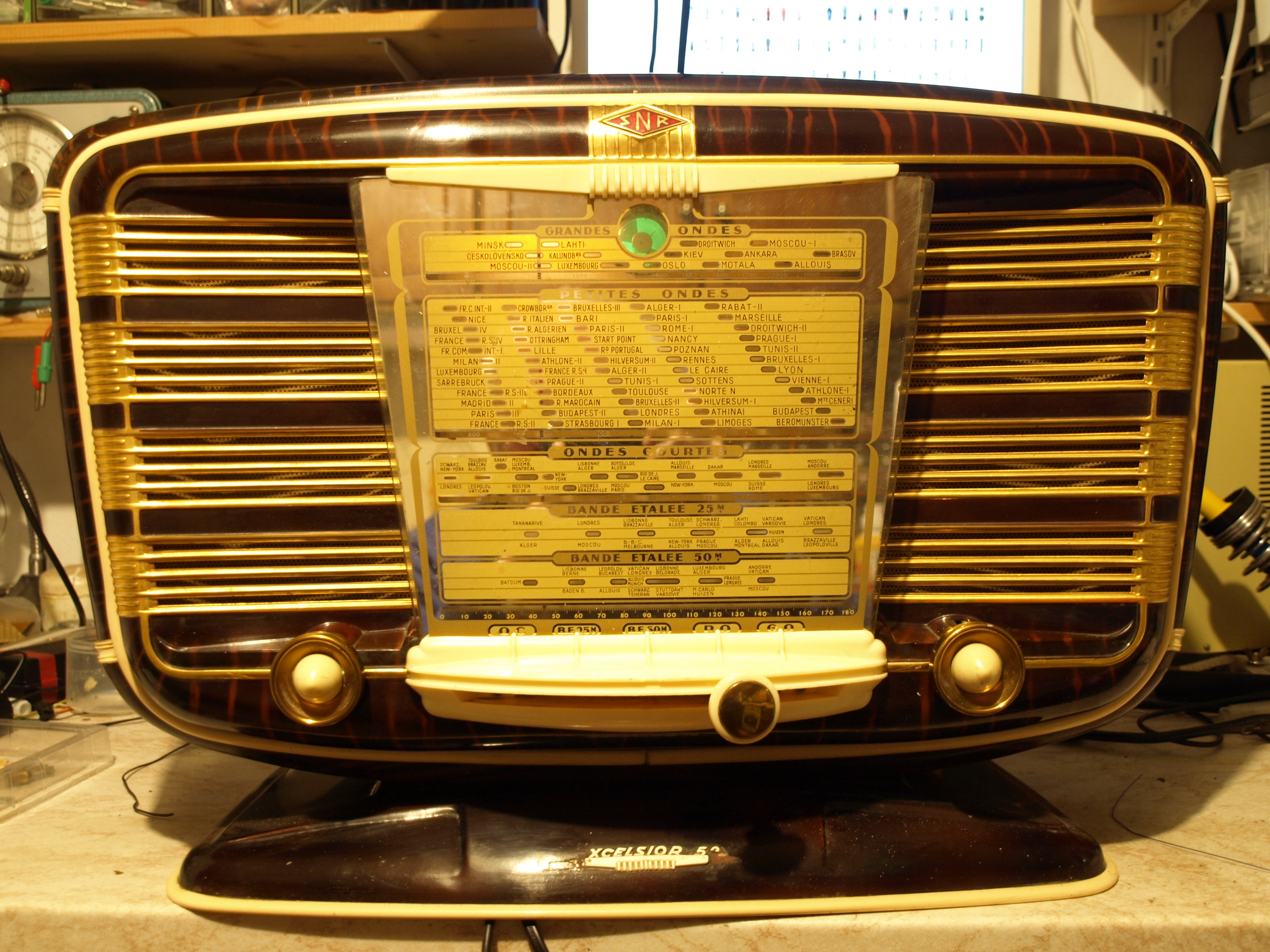

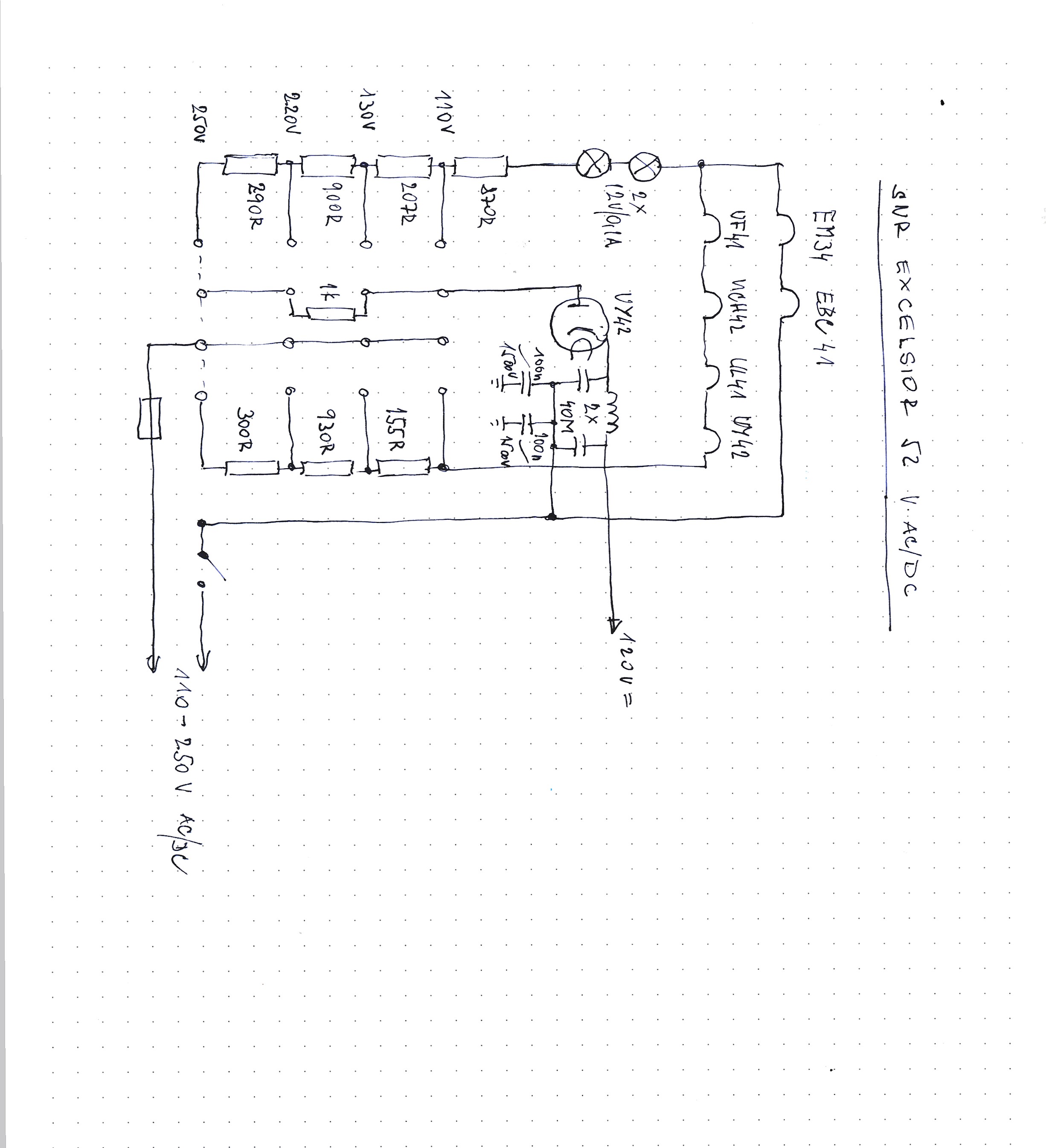

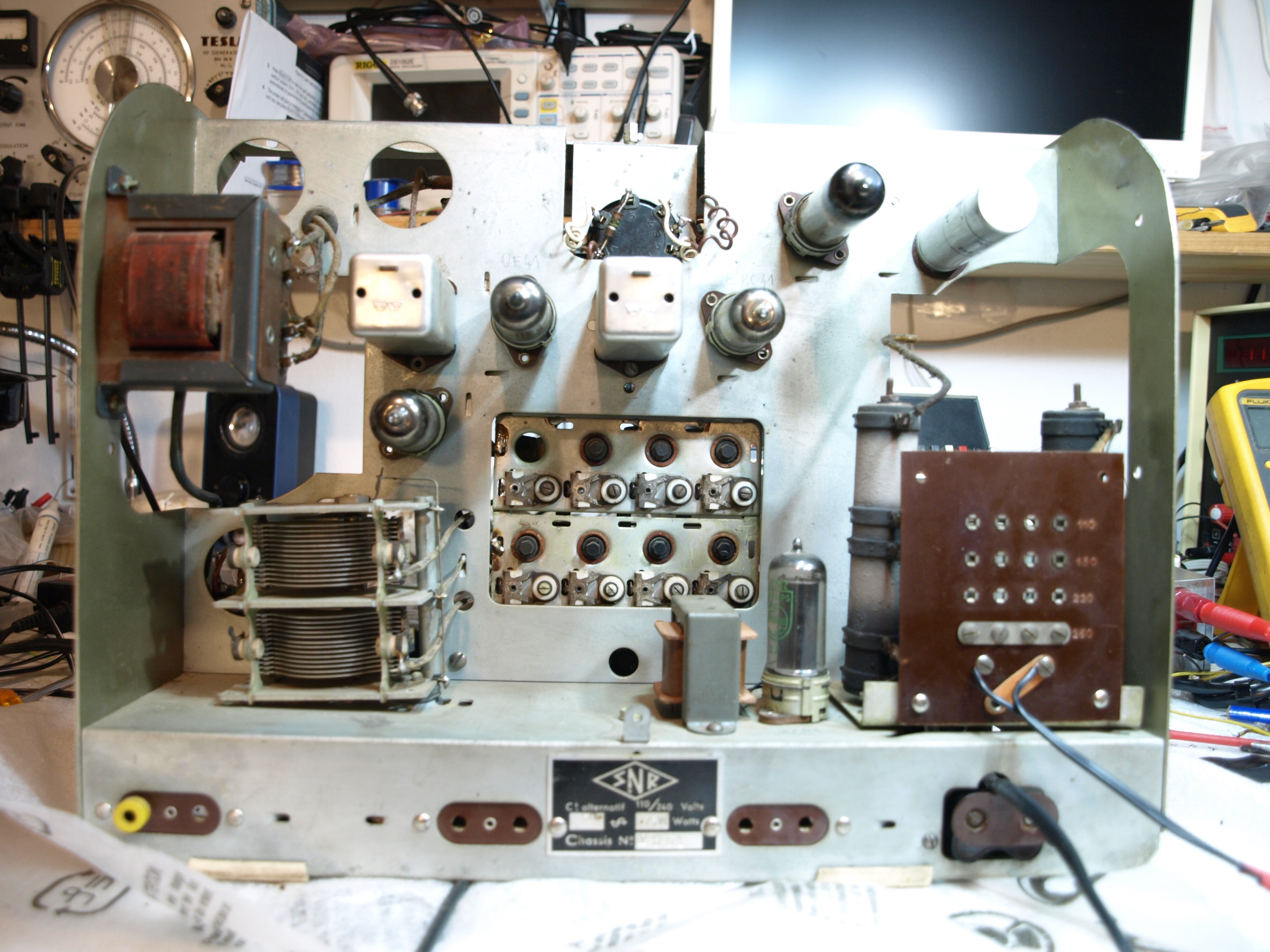

Tak už jsem přišel na to, jak přidat obrázky :-)
Poslední fotka je už po uvedení napájení do původního a funkčního stavu.Proti originálu je použité magioko EM4, proti původnímu EM34, které je bohužel nefunční, špatně se shání a je díky tomu nechutně drahé.
Našel jsem v diskusích, že byla použitá i tato varianta a podle mě je to lepší, než tam dát ledkovou náhradu.
Vladimír

Vladímíre, dobrá práce, gratuluji. A pak že to nejde :thumbsup:
