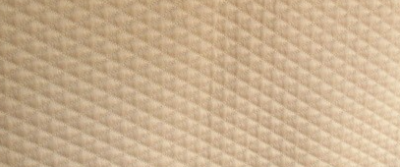

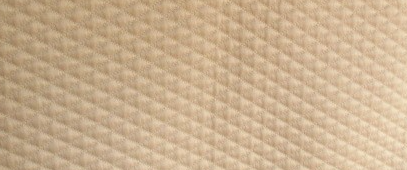

Náhradu brokátu som zohnal zatiaľ len takúto, ktorá je na obrázku. Ak niekedy nájdem "originálnejší vzor", tak ho vymením. Zháňam ešte gramo prenosku typ VK05 alebo VK051 (gramo SUPRAPHON H20), prípadné nápady a kontakty mi pomôžu. Ďakujem.
